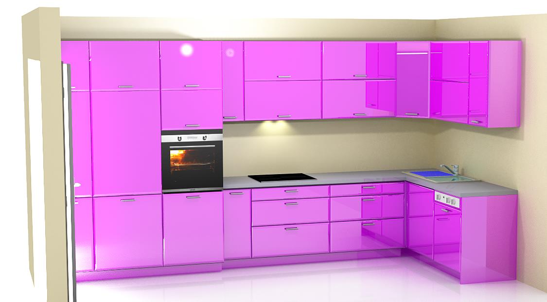

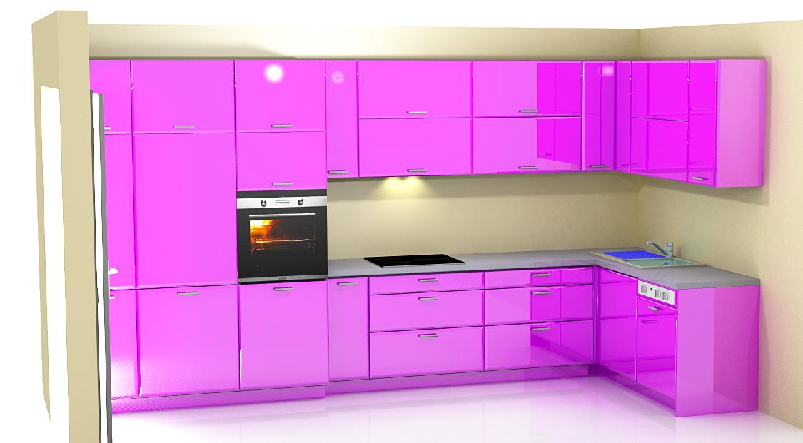

Голямо благодарско на включилите се в темата! Това за възраста на домакинята беше добро...
По темата: Микровълнова няма да има! Твърдо! (Моля да не отваряме тази тема.
) Фурната ще е горе твърдо! Остана да изясня дали ще е на нивото на плота или малко под него. По красиво като че ли ми седи да е на нивото на плота, но за удобство ще видим! Котлоните... Иска ми се да са на не повече от 30см от фурната за да остане работен плот между тях и мивката. Жената иска като си върти дръжките на тиганите да не се удрят в страницата...
Долу изтеглящ килер, горе или рафтове или вратичка (ако имате идеи казвайте). Проблем ли е тавите от фурната да бъдат оставяни на котлоните? Нали са огнеупорни? По добре на котлоните от колкото на плота и всеки път да търсиш подложки за горещите тави! (Поправете ме ако бъркам). Какво мислите за трапецовиден ъглов шкаф за горе? Видях го на няколко проекта и ми изглежда практично.Мивката... С 1 или 2 корита?
Най голямата, която сме харесали с 1 корито е 95 см заедно с оцедника. След мивката има още 85см работен плот (понякога и аз се включвам в кухнята), като под последните 60 ще е миялната. Има и вариант в който миялната ще е ведната след мивката и така работния плот ще стане 60 см и остават едни 25см в които може да се направи заобляне на ръба, защото там ще е горе долу средата на стаята...
shadowman
- Мнения: 1868
Трапецовидния горен шкаф събира повече неща. Не е проблем на котлона да сложиш тавата. Много хора избягват етажерките (отворените рафтове) заради събирането на прах. Мивка мисля, че с 1 корито е достатъчно заради миялната, при големите мивки коритото е 45/40, като има и 50/40,(говоря за алпака). Отделно от това мивка с едно корито влиза в шкаф 600 мм а ако е с две корита размера на шкафа се променя, увеличава се.

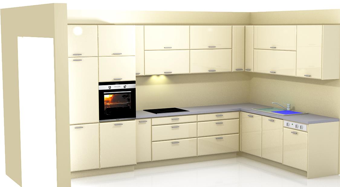

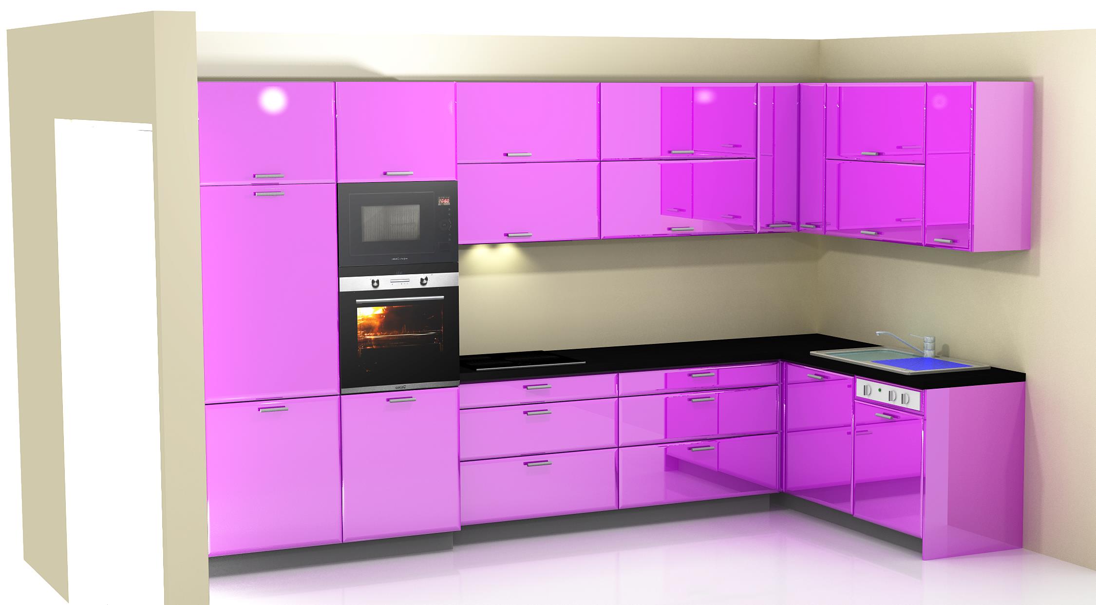

Моделите са много хубави... само цвета ми идва малко посредствен...
Пичове, не знам как ще го приемете, ама ме осени идеята да изрежа стената зад хладилника за да може да влезе колкото е необходимо и цялата кухня да стане на една линия без да стърчат колоните. Стената е 25см тухла с много камери (не е обикновена четворка) и мисля че ще мога доста прецизно да я изкъртя. 10см достатъчни ли ще са? Ще останат 15см тухла като ще има и външна изолация. Явно грешно съм се изразил. Малката страна на кухнята от стената до края смятам да е 2,4м. (60см ъгъл, 95см мивка, и 85см работен плот под който ще е миялната в последния модул).
todor_tsanov
- Мнения: 186
Ето с корекциите
shadowman
- Мнения: 1868
За да се вгради обикновен хладилник трябва вратите да са равни (да не са заоблени), важно е също отварянето му. Тове е важно ако трябва да се направи като такъв за вграждане, хващаш дръжката на шкафа и отваряш двете врати. Ако е заоблена вратата няма как синхронизаторите да работят. Отделно от това мисля, че се намаля живота на хладилника, също така ще се наложи да се дупчат вратите заради синхронизатора. Моя съвет е ако нямате хладилник по-добре купете такъв за вграждане и ще отпаднат много ако-та. Изрязването на отвора в стената може и да се получи, но трябва да се мисли за охлаждането на хладилника (не е като да е пералня или съдомиялна).
boqnkov
- Мнения: 402
Там е работата, че хладилника си го имаме и много си ни харесва. Либхер е и вратите са си му доста плоски. Виждал съм 2 такива вградени и ми харесва как стоят. Отваря се шкафа и с него се отваря и хладилника, съответно фризера. Купували се някакви приспособления за дръжките... Р
