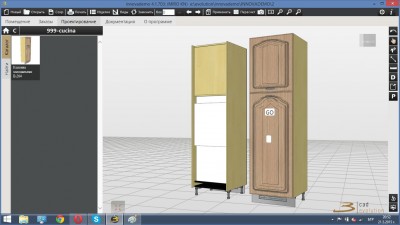

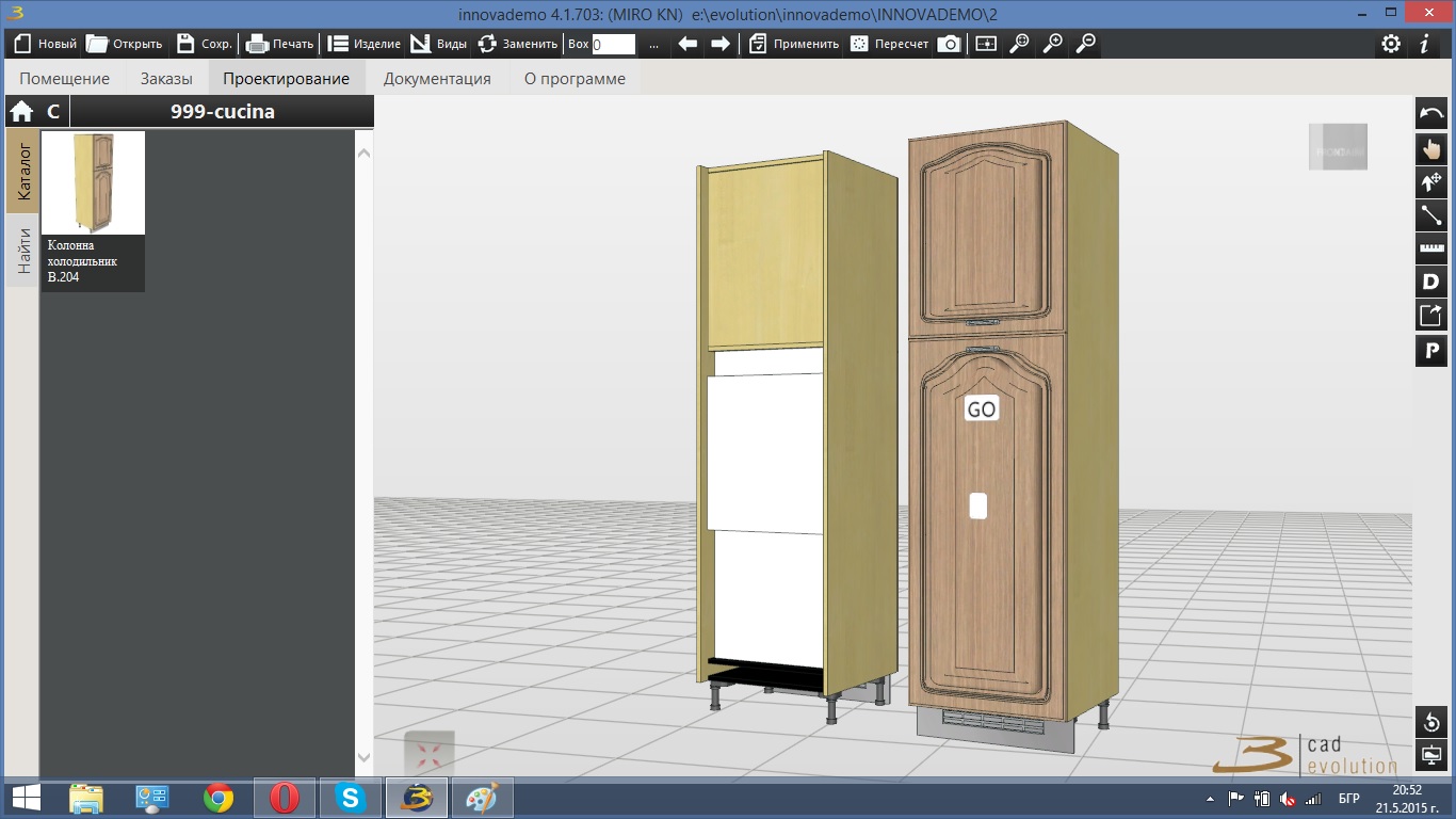

maroka написа:Ми то принципно накрая (там където свършва) трябва шкафа ти да е с т.нар. похлупваща страница до пода. Не знам как ти е по проект.ами избрах да е с цокъл в края, не със страница до пода. ще го реша на място, може и да оставя без никаква решетка и след време , ако се наложи да си сложа. Ще видя утре и монтажниците какъв акъл ще ми дадат и дали ще го взема под внимание:) Ще обърна повече внимание как са зарязани модулите
Решетка не ти трябва - важни са ти отворите в задната част на модула.

ето и друг начин за вграждане на уреди / в случая хладилник/ а ако е общ цокъл вместо ширина 100 мм го направи 95 мм и с една стъпка го вдигни от пода
