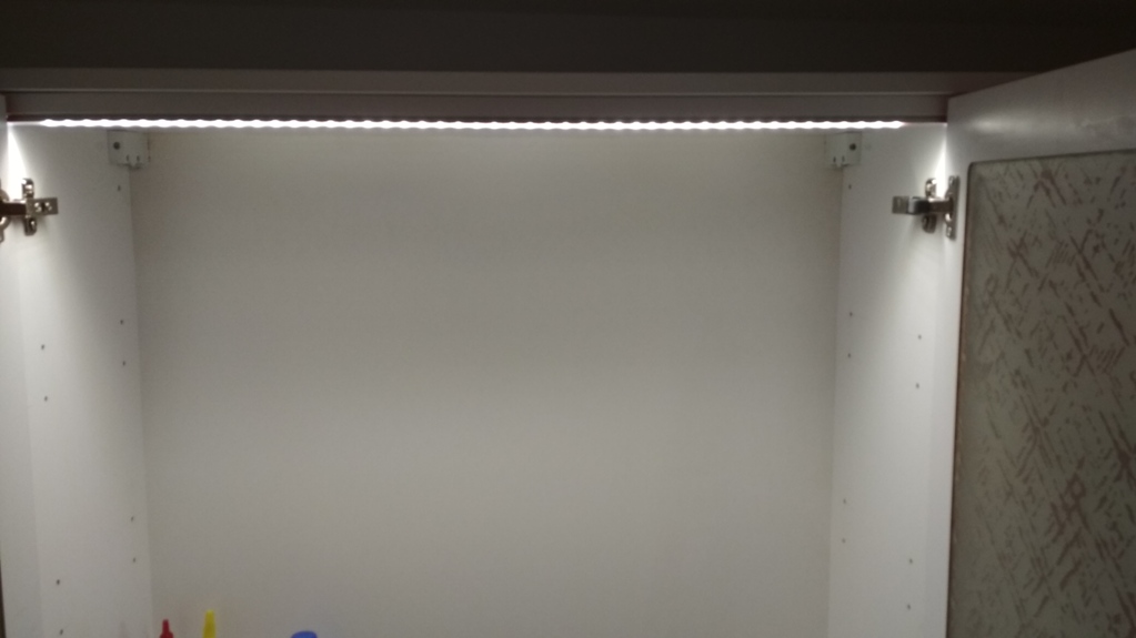

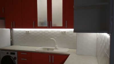

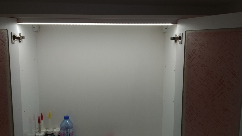

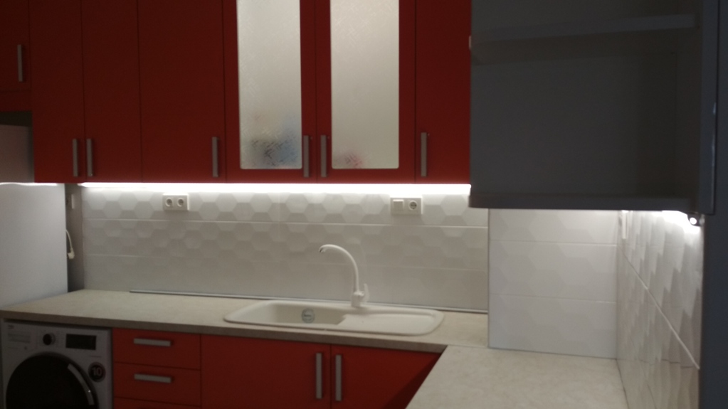

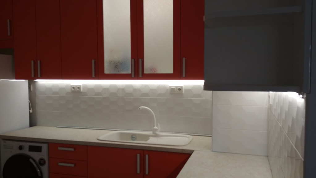

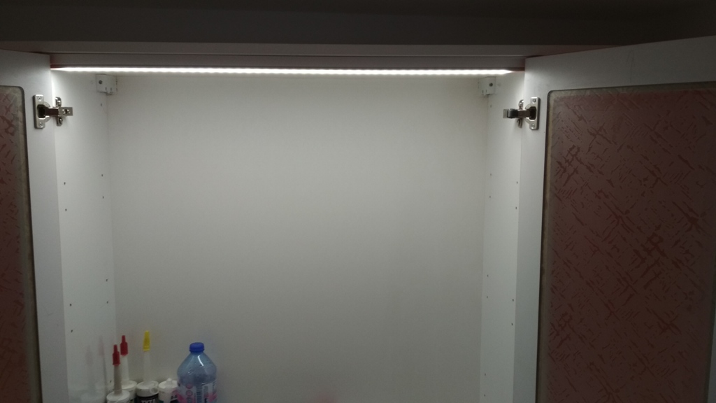

Днес си направих експеримент с лед лента 5050 с бяла дневна светлина. Пробвах с матирана и с прозрачна капачка. Според мен матирана капачка разсейва светлината по-добре и осветява повече.
Първата снимка е обща осветеност с ъглово разположен профил с матирана капачка. На мен ми идва твърде ярка осветеността. Снимал съм рано сутрин в сумрачно помещение.
IMG_20190420_093235.jpg Матирана капачка
прозрачна капачка

Какво съвпадение - точно днес и аз си монтирах лентата! На първо четене ми е прекалено силна, но снимки и отзиви след няколко дни.
