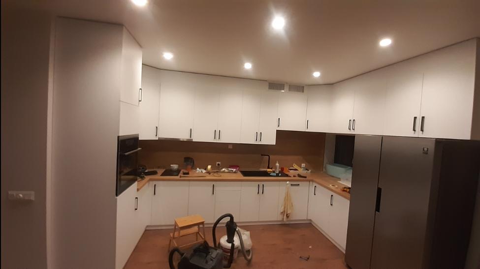

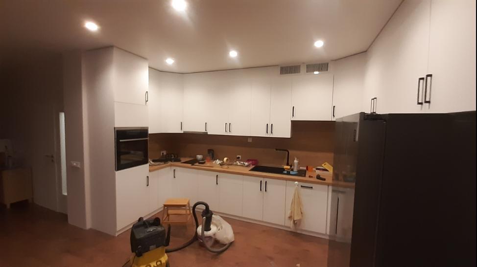

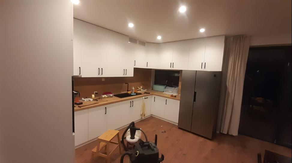

Почти година по-късно да дам малко нова информация. Кухнята е готова. Има разни дребни козметични забележки дето ще се отстранят в някакъв момент, но към момента няма ред за тях. Функционира добре и от няколко дни се ползва съвсем активно. Имаше лека корекция спрямо проекта - оказа се, че прозореца в дясно от кухнята е по-голям от заложеният по архитектурният проект. Съответно скъсих десният край и го напаснах така, че хладилника да дойде плътно до прозореца. Мястото и така е предостатъчно.
По-дълбоките шкафове определено се усещат и са полезни. Същото се отнася за чекмеджетата по 70+ сантиметра. Имаше разни притеснения, че ще са неудобни, но отваряш на 50 и ползваш като нормално. А ако ти трябва нещо от дъното просто издърпваш до край и имаш приличен достъп.
Ъгловите шкафове горе също са удобни. Глухите долу към момента не се ползват на пълен капацитет, но с лекота събират тенджери и тави. Прибирането и ваденето не се усещат като затруднено.
Аспиратора непосредствено над фурната върши чудеса. При пуснат аспиратор и отворена врата на фурната се вижда как дръпва всичко което излиза от нея и миризмите при готвене клонят към нула.
Имаше интересни предизвикателства при събирането. Колоната с фурната трябваше да я събера в изправено положение. На под сантиметър от тавана е и няма вариант в който да се събере и после да се изправи. Предизвикателство беше, защото я събирах сам :) .
Като време отне много. Малко над месец работа със довършването на всички детайли. Силно се надявах да успея за 3 седмици да я приключа, но се бях надценил :) .
За първи път монтажа на пантите се получи перфектно. Разпечатах няколко шаблон за отстояние 3, 4, 5 и 6 милиметра от ръба на вратичката + шаблон за закрепящата пластина към корпуса. Шаблоните имаха по 3 или 2 отвора за 2мм (или да беше 2.5мм...) свредло. Там където трябваше да е 35мм дупката ползвах отвора за център, а в другите директно навивах винтовете. Ако има интерес ще споделя шаблоните в отделна тема.
Шаблон на принтера направих и за дръжките. Всичките са на еднакво разстояние от долен/горен ръб и от близкият страничен. Та с 2 шаблона (ляв и десен) за норматив разпробих перфектно дупките за дръжките.
Луфта между шкафовете горе клони към 1 милиметър общо. Първият нисък шкаф на задният ред беше монтиран последен беше стеснен в последният момент за да може да запълни останалата дупка идеално. Оказа се, че Пто не е със съвсем прави ъгли и леко отваря. Та тоя последният шкаф дойде леко на трапец - отзад е с 2мм по-тесен отколкото отпред. Но е невъзможно да се забележи ако не знаеш за това.
И една грешка която допуснах - кантовете навсякъде ги поисках да са ABS 2мм. На този кант му минават ръба с фреза с радиус може би от милиметър. Не стои добре там където се събират 2 плоскости. Трябваше челните кантове да са 2мм, а всички останали (долните кантове за горен ред примерно) да са от най-тънкият модел. За другият път ще го имам в предвид :) .
И малко снимки. Правени са на тъмно при последните монтажи по кухнята (май след дръжките), но се вижда резултата.
