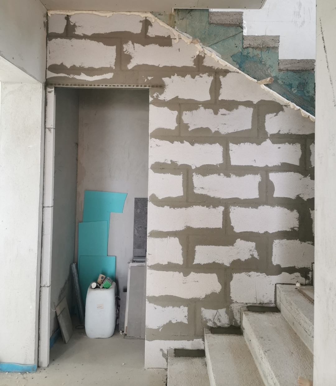

нед мар 03, 2024 7:59 pmvikontii написа: Здравейте, имам подобен казус, но ytong-a е 5 см. Моля, ако някой има идея каква врата да използвам (оставили сме отвор 72х210), да даде разумен съвет!Има зъб 5 см от ytong, зад него е бетон. Ще се опитам да кача снимка Screenshot_20240303_195818.jpgАлиминиева врата с борд. Тоя зъб от итонг го махни и сложи зъб от дърво/алуминиев профил и го хвани здраво за бетона.

нед мар 03, 2024 9:21 pmivanovbg написа: Алиминиева врата с борд. Тоя зъб от итонг го махни и сложи зъб от дърво/алуминиев профил и го хвани здраво за бетона.Ал. врата не е за външна. Лесно се "отваря" със широка плоска отвертка или кози кракч изтънен, само с лек натиск.Заключването / езика е само на 1 ход - малка дълбочина.
Откъде знам - опит.

нед мар 03, 2024 10:51 pmkr1100 написа:Стеничка от 5см итонг. Та тя трепти цялата зидария. През нея се минава с лъжичка за кафе. Каква врата може да се закрепи за тази стена. Блиндирана със 70кг крило?нед мар 03, 2024 9:21 pmivanovbg написа: Алиминиева врата с борд. Тоя зъб от итонг го махни и сложи зъб от дърво/алуминиев профил и го хвани здраво за бетона.Ал. врата не е за външна. Лесно се "отваря" със широка плоска отвертка или кози кракч изтънен, само с лек натиск.Заключването / езика е само на 1 ход - малка дълбочина.
Откъде знам - опит.
С какъв крепеж ще монтираш каквато и да е врата в 5см Итонг, та изобщо да говорим за сигурност.

пон мар 04, 2024 10:55 ammiliad написа: Стеничка от 5см итонг. Та тя трепти цялата зидария. През нея се минава с лъжичка за кафе. Каква врата може да се закрепи за тази стена. Блиндирана със 70кг крило?Сякаш иска да затвори пространството под стълбището, не къщата.
