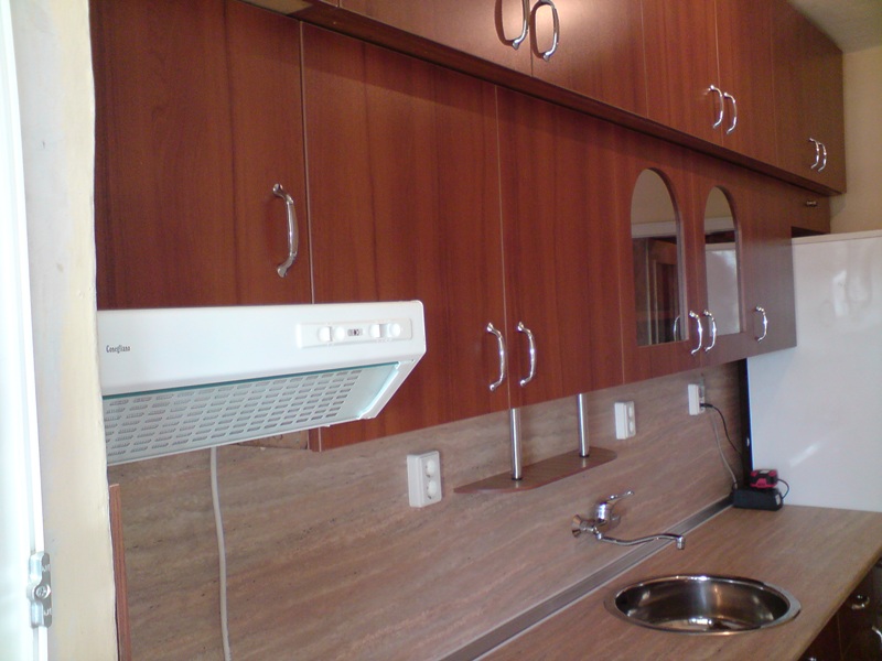

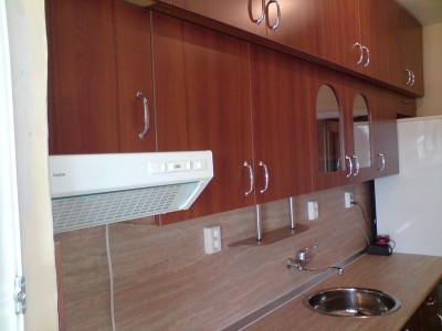

Преди няколко години правих на познати нова кухня. Техните шкафове бяха така с две нива. Искаха само долните шкафове да са изцяло нови. На горните сменихме само лицето, корпуса е от старите плоскости. Ако имаш възможност сменяй всичко комлект, нямаш си представа за реглаж на горните врати колко време изгубих(нямаше прави ъгли), отделно бяха 20мм дебели, а вратите ги бях смятал на 18мм, наложи се да се прерязват 2 врати за да паснат.
Това беше за първи и последен път или нови корпуси, или не.

Кое му е грозното, ако е на две нива горният ред? По красиво ли е да се оставят 20-30 см празно място до тавана и да се слагат там всякакви ненужни неща, за да бъдат на видно място? По-хигиенично ли е да се трупа прах и мазнини върху шкафовете, защото така било "модерно"? Какъв е стандарта на височни на долния ред? 90 см? Ми не мисля така. Стандарта на височина се определя от ръста на този, който ще ползва най-много кухнята. Не може да е еднакво удобна височина от 90 см на висок 150 см и 190 см. На първия ще му е високо, а на втория ниско. Красотата е специфично за всеки. Един харесва едно, друг друго. За това желателно е всеки да направи кухнята както си мисли, че ще му е най-удобно. Аз от 30 години ползвам шкафове, които са на две нива на горния ред. Сега новата ми кухня, пак ще е на две нива. Нека да ми е грозно(никога не ми е била грозна де!), но ми е адски удобно. Има къде да прибера всички неща, така че да не се виждат и да не събират прах и мазнини за да станат като мише кожухче.

daley, би ли показал снимка на цялата кухня, т.е. долен и горен ред. Ще кажа какво ме притеснява - това, че горния ред така се оказва по-голям от долния. Имам чувството, че ще "схлупи" кухнята.
Гледайки обаче снимката, която ZEDYCUS е публикувал сякаш не ми се вижда зле.

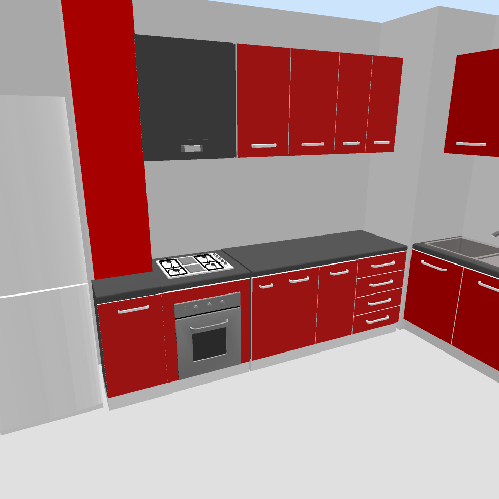

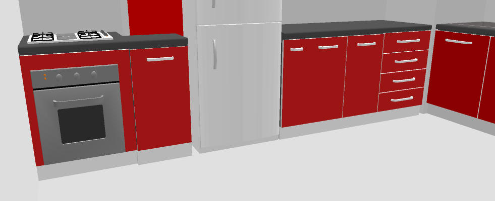

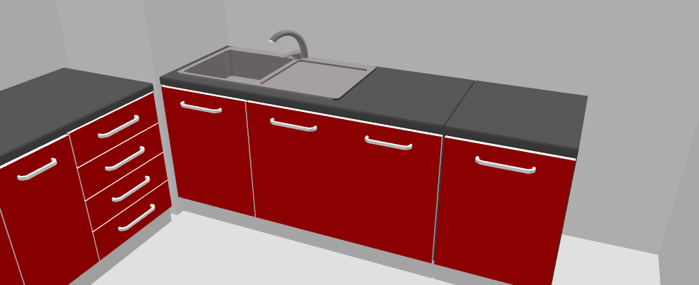

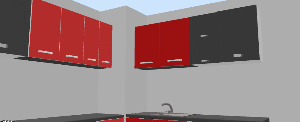

След като направих пълна ревизия на всичката налична посуда ( и изхвърлих някои неща ), разгледах още веднъж хиляди кухни и поразмислих стигнах до нови идеи.
Първо пералнята си остава там, където е в момента, т.е. във вградения гардероб в коридора, така се отвори място за още един шкаф. Горния ред остава с нормална височина.Мивката по всяка вероятност ще е тази http://www.mcmprint.net/catalog/product ... ucts_id=43, като отцедника ще е от ляво. Естествено ще се огледам за алтернативи със същите размери на корито, но май само това открих.
Остана да реша кой от двата варианта да приема. Първо да обясня, че шкафа под отцедника ще е с чекмеджета(40см).Веднага до мивката ще е вградената миялка -45см., а после шкаф 50см.
На другата страна стената, която остава от терасата може да остане 30см.Сложила съм шкаф плитък, в който да напъхам газовата бутилка, а колоната, която съм направила ще скрие тръбата на аспиратора и улука.
Ето и двата варианта- Приемам всякакви идеи и съвети!
Оттеглям се за следващите 45 минути, че ще изтърва мача заради кухнята.
Така вероятно ще е по-лесно за изпълнение чисто технически.
Това е другия вариант, който на мен лично ми харесва по-вече.
