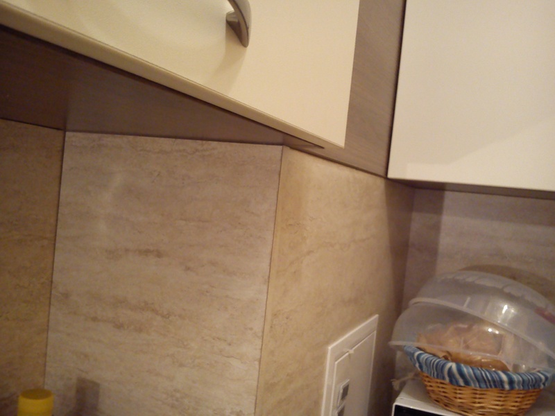

Трябва и аз вече да слагам моята лента която седи от няколко месеца в шкафа :) Мисля да взема ъглов алуминиев профил и да го сложа на ъгъла. Чудя се обаче, как да направя прехода м/у двата шкафа. На снимката се вижда за къде точно говоря. Дали да сложа някакъв малък кабелен канал или имате някаква друга идея?
Тани - модератор
Снимал си шкафовете само от долу , а винаги има вариант кабела да мине и отгоре :wink: Снимай и там и ще преценим! Имам идея и за от долу, но ми се струва, че отгоре ще е по-лесно и по-красиво!

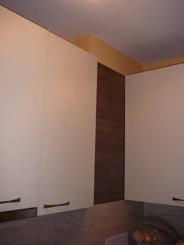

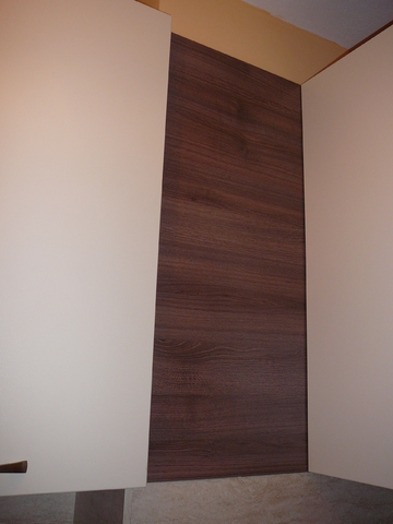

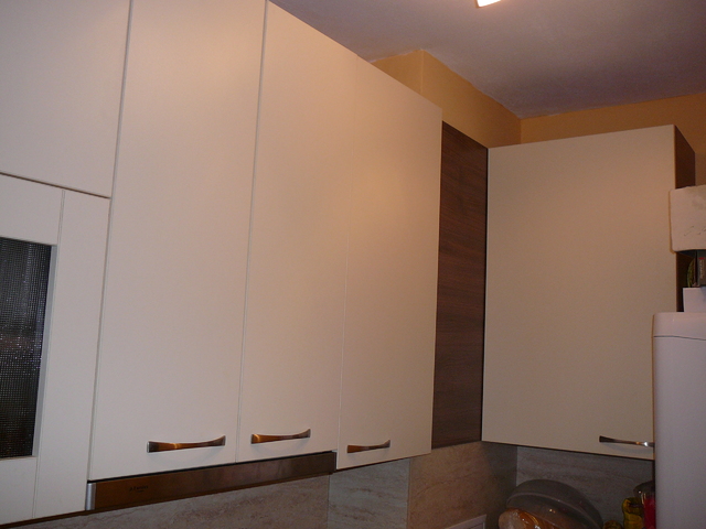

Ето това е положението:
Тани - модератор
Слагаш си захранването над шкафа, за да не ти се пречкат кабели и захранвания в шкафовете, а и да се охлажда по-добре. След това през или зад шкафа (в твоя случай ще е по-лесно през) си прекарваш до дъното на шкафа от едната страна на лентата. Кабела за другия шкаф го прекарваш над "дъската" с която си облицовал стената , като го прикрепяш плътно към стената, за да не се вижда, като гледаш отдолу.
icemans - специалист
Работата е там, че в момента имам изкаран захранващ кабел над мивката (под единия шкаф). И мислех този кабел да го вкарам в шкафа, където да сложа и захранването, и после да върна един кабел за лентата. После от края на лентата да закарам един кабел до другата лента, но там се чудя как точно да стане. Ако го направя така, както казваш ти, ще ми е май малко по-трудно. Трябва да закарам захранването до над шкафа и от там да върна за лентата. И не знам вътре през шкафа, как точно да стане, да се разпробива шкафа ли?
Тани - модератор
Да! Пробива се дъното на шкафа точно където искаш да ти е края на лентата. Предварително си запоил за лентата кабел с подходящата дължина. Промушваш кабела през отвора и чак тогава залепяш лентата, така че кабела остава абсолютно невидим от долната страна на шкафа. Не пречи захранването да си остане в долния шкаф, но как ще скриеш кабелите до горния ред шкафове? Няма ли начин да вземеш мрежово захранване от аспиратора, които така или иначе се намира на горния ред и предполагам си му предвидил захранване! Даже, ако има място, може да напъхаш и самото захранване за лед лентите в аспиратора (или някъде около него) и/или да го свържеш към неговото осветление, за да командваш ЛЕД осветлението на шкафовете от бутона за осветление на аспиратора :wink: Варианти има много, като лично за мен целта е да скрия максимално всички кабели.
