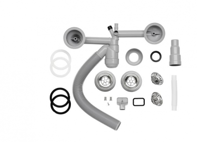

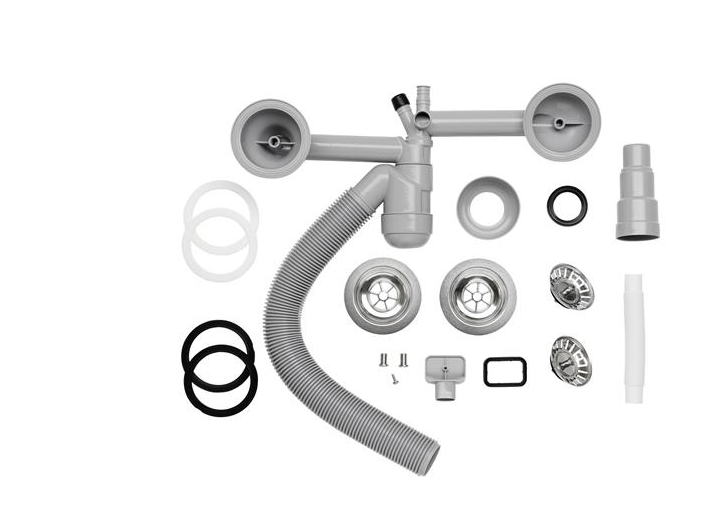

Примерно с такава част към сифона за мивка
Аз понеже не съм пипал такова чудо (с два входа за доп.уреди) и му нямам много доверие. Ако в тръбата има разделителни камери за двата входа - добре е. Ако няма - менте е.
Може да се ползва тройник към PVC тръбата на канала. В двата странични - входове пералня/миялна, централния за сифона на мивката. В уредите има описание как се оформят маркучите, за да образуват сифон в самия маркуч.
chapara - майстор
Надявате едно такова и имате три изхода :wink:

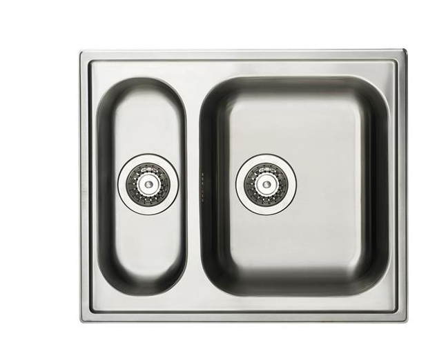

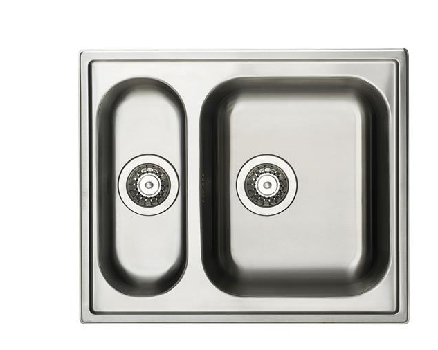

Но не разбирам какво да правим с трите канала, които ни направи майстора. Утре ще монтират кухнята и се притеснявам, че и те ще се чудят. В момента под мивката имаме три канала един до друг. Прилагам снимка на мивката и сифона към нея с въпрос относно частта на снимките, който качихте, а именно къде се точно се надява тя?!
Моля за обяснение като на човек, който абсолютно нищо не разбира от ВиК :)

То ще са необходими преходи към каналите в стената. Продават се разни видове. Необходимо е да се знае диаметъра на тръбата на канала и диаметъра на маркучите на уредите, на сифона обичайно е Ф40. А на снимката която е сифона има адаптор и за Ф50. Но на входа към канала трябва да има муфа с уплътнение.

Мисля че не е необходимо да се притесняваш щом ще има монтажници. Би трябвало въобще да не се чудят. Имаш три извода за мръсния канал и три уреда. По практично е всеки уред да си се приводни към собствен канал, както е заложил майстора. Към сифона обаче виждам че има възможност за приводняване на два уреда, в случай че извода е един. Ти кажи на монтажниците да си закачат нещата както ти обяснявам в началото на поста си, по отделно. Това ще ти спести главоболия в последствие, като течове от сифона, разкачването му и прочие. Хубаво беше да прикачиш в началото снимка на ситуацията където ще се монтира кухнята , с изводите. Без снимка ме вкара в погрешни мисли. И на всеки извод трябва да се сложи намалителен гумен маншон за съответния маркуч, за да не мирише от канала и да на може да се измъкне маркуча на мръсната вода на уредите.
