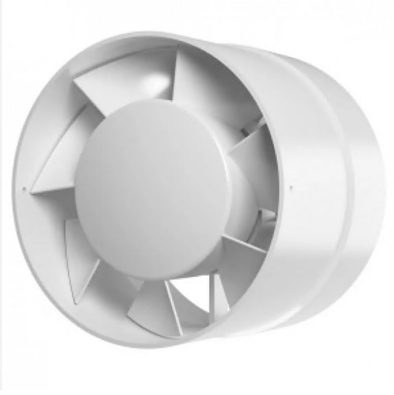

Преместих се в нова квартира и имам същият проблем. Поръчах от Али-то електрическият клапан показан в един от предните коментари. Чудя се дали ако сложа канален вентилатор времено, докато дойде поръчаният от Китай, ще върши работа. В момента аспиратора работи постоянно на 1-ва степен, защото не мога да дебна комшиите дали ще готвят или не. Гледах канален за 23лв в Практис, но дали няма да ограничава дебита на аспиратора?

пон мар 27, 2023 4:27 pmchapara написа: На времето се слагаха мощни теглещи смукателни вентилатори на изхода на покрива. Така се е и проектирало. Та това е+![]()
Имах апартамент в един панелен, та там вентилацията на баните приключваше в подпокривното в някакво съоръжение за вентилация по време на война или нещо подобно (не кръглите вентилатори дето мязат на сомбреро). Това чудо не пропускаше потока нагоре. Та нашите вентилатори единствено се надпреварваха кой е по мощен и с по здрава клапа, че да го набута на другия. Един съсед се навря и откачи нашата вертикала и тя остана свободна в подпокривното. Тяга нямаше, но поне вентилаторите вече изхвърляха навън.
За мен тази случка приключи след като в тръбата се навря един гълъб, който за да не умре вътре успях да прикоткам на втория ден да излезе през моя отдушник. Бяхме вече поели за другаде и се изнесохме скоро след това.
