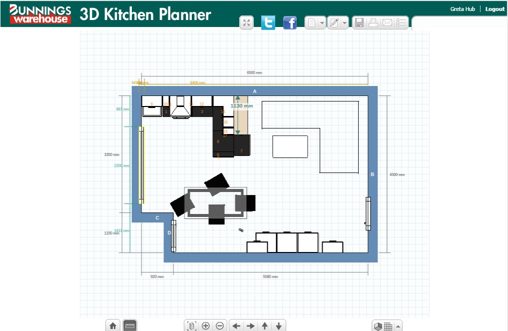

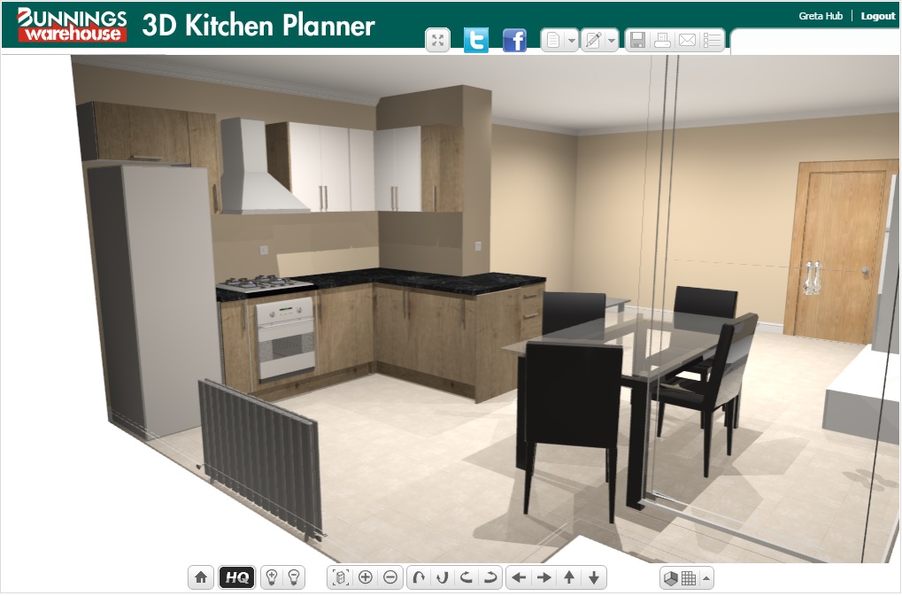

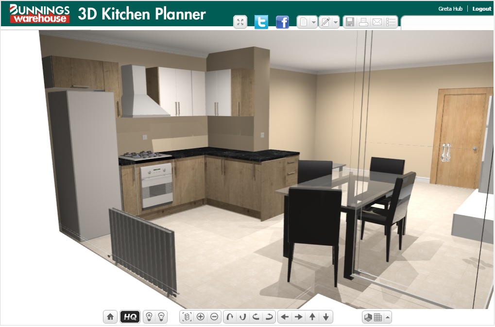

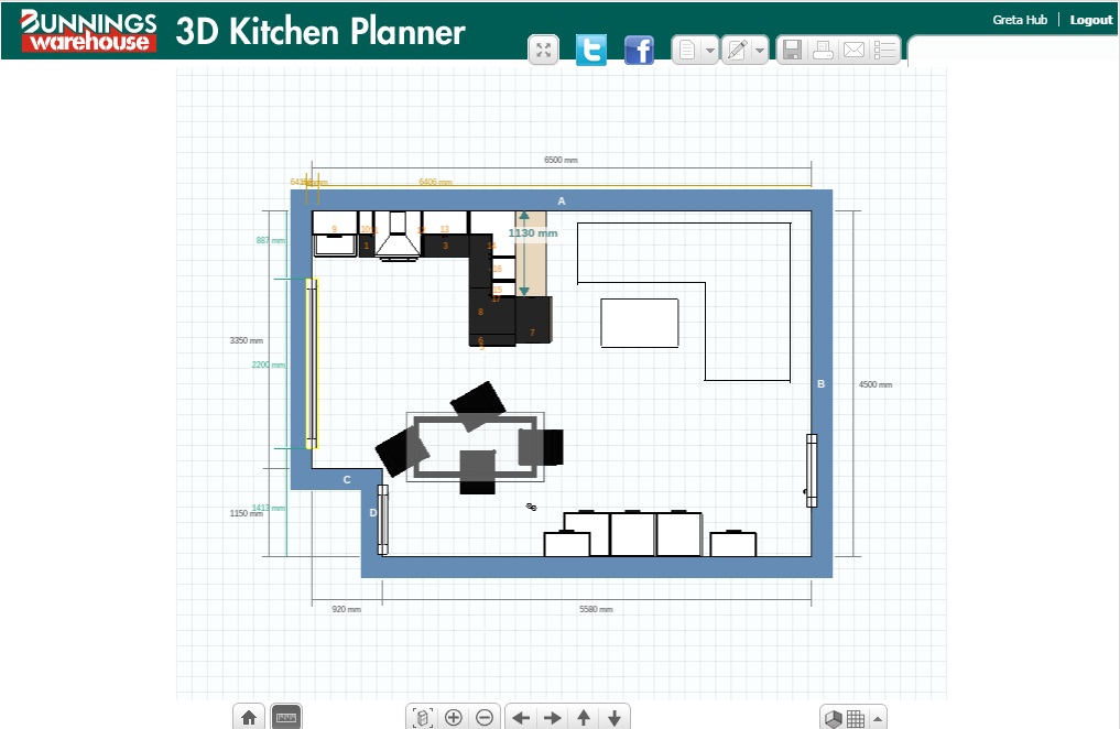

Дойде и нашият ред да правим кухня и се надявам, че тази тема е подходящо място да изложа питанията си. След дълго умуване за разположението на кухн. шкафове в ъгъл с размери 2650х1120 стигнах до следния вариант:[img]
[/img]
[img]
[/img]
Искаше ми се да е П образна, за да се удължи малко работната площ, но за съжаление пространството е недостатъчно. Шкафа пред колоната съм го сложила с цел да удължа малко широчината на кухнята без да има незавършен вид, а и е +1 шкаф за по-рядко употребявани уреди (пасатор, чопър и подобни дреболии). От друга страна отхвърлих дадената ми идея за колона с шкафове там, защото би спряла светлината към дивана. В шкафа в дясно от печката ще се намира вградена миялна машина, а изхода за комина и ВиК тръбите са на колоната, съответно там ще е и мивката. Приветствам на драго сърце идеи и цветови решения за кухненския гръб, защото обмислям няколко варианта, но не мога да си ги представя.
В процеса на плануване ми изникнаха няколко въпроса:
1) Тъй като миялната ще е в ъгъла, мога ли да реша проблема с оставянето на някакъв луфт между шкафа на мивката и самата миялна Т.е. ако приемем, че миялната номинално е 600мм, луфта да е 18мм(ширината на вратичката на шкафа с мивката) + 5 мм например още?
2) За вратичките с широчина 600 мм по 2 панти достатъчни ли са или е редно да са 3?
3) Според вас, ако обкантя вътрешната част на вратичките с 0,2 мм, а самите вратички 0,45 мм кант, дали би било разумно?
4) При разкрояването на вратичките по колко мм луфт трябва да има между две кантирани такива?
5) необходимо ли е да има разстояние между долния кухненски ред и стената?
6) С какво магистралния въздуховод е по-добър от обикновения такъв?
7) И последния въпрос за сега: Четох, че вградената фурна не е добре да стои непосредствено до хладилника? Вярно ли е?

По точки:
1. Бленда поне 30мм за да може да отвориш миялната
2. Абсолютно достатъчно
3. Корпусите с тънък, вратите както решиш, почти винаги слагам 2ка.
4. Габарит - 3 мм на единичен модул, 6 на двоен и т.н.
5. При мивката задължително, при другите препоръчително
6. Все тая
7. Не
