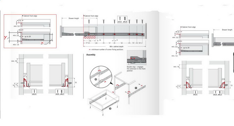

Колега root666 аз искам да те питам на каква програма е правена визуализацията ти? :?
Иначе за чекмеджетата - корпуса на самото чекмедже е с 50мм по малко от лицето/челото/ !!! Аз лично слагам дъно от фазер за горните /малки / чекмеджета а долните с ПДЧ и то вътре между страниците! Това е моят начин ,ако мога с нещо друго да съм полезен питай !!! :-D :-D :-D
размерите на чекмеджето имат отношение само към съдържащият шкаф и към размерите и типа на изтеглящият обков. размерите на челото се задават съобразно размерите на фронта, т.е. на съседните врати или чела на чекмеджета. :wink: :)

Колега, след като си толкова на ти с материята, защо не даде на човека някакви размери още от началото на темата,а обясняваш само с общи приказки/Обичам нещата да са точни ,ясни и конкретни -примерно с някакви размери!!!!/? Питам защото видях че следиш темата от самото начало!!!
П.С.- Не е необходимо да ми разясняваш на мен,помогни на човека!!!!
С уважение: Vata
grammy - специалист
на човека пиша и опитвам да помогна през ЛС. ако нещо не е ясно, насреща съм да обясня на когото и да е !!! :?

смятам, че точно това правя, ако някой не разбира, нека пита. :) ще го повторя по друг начин: корпусът и фронтът се пресмятат поотделно! не виждам начин да се намери твърда зависимост м/у корпуса и челото, на което и да е чекмедже. :)
vata - напреднал
Надявам се тази снимка да дава малко повече яснота.Вижте в червения правоъгълник.
Снимката е от дигиталния каталог на "Hettich" ,ако някой има интерес мога да му го пратя!!! Дано това не се брой за реклама. :? Ако е така моля админите да ме извинят . :wink:
Аз лично когато смятам го правя така : X= y - 50mm.
