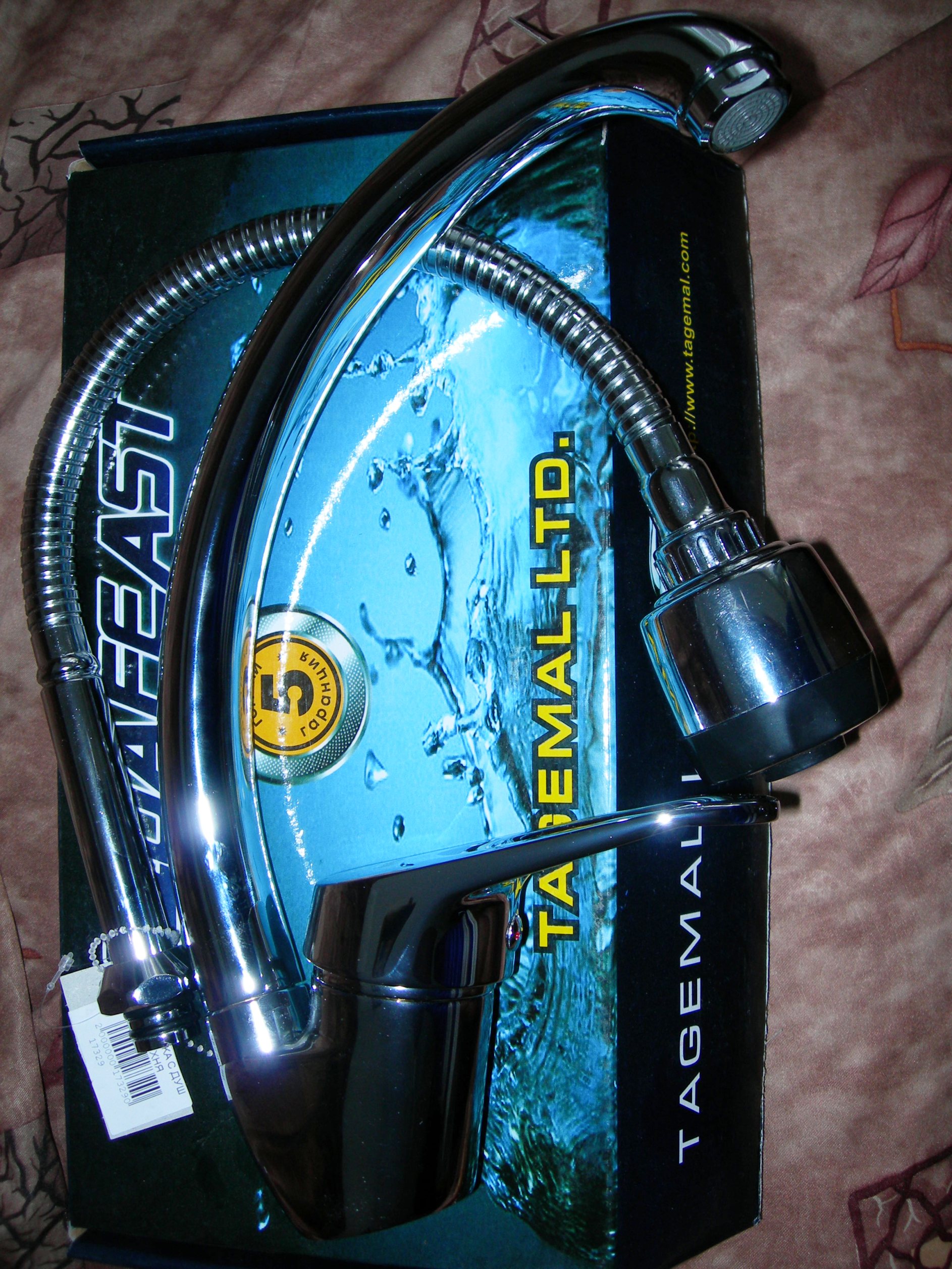

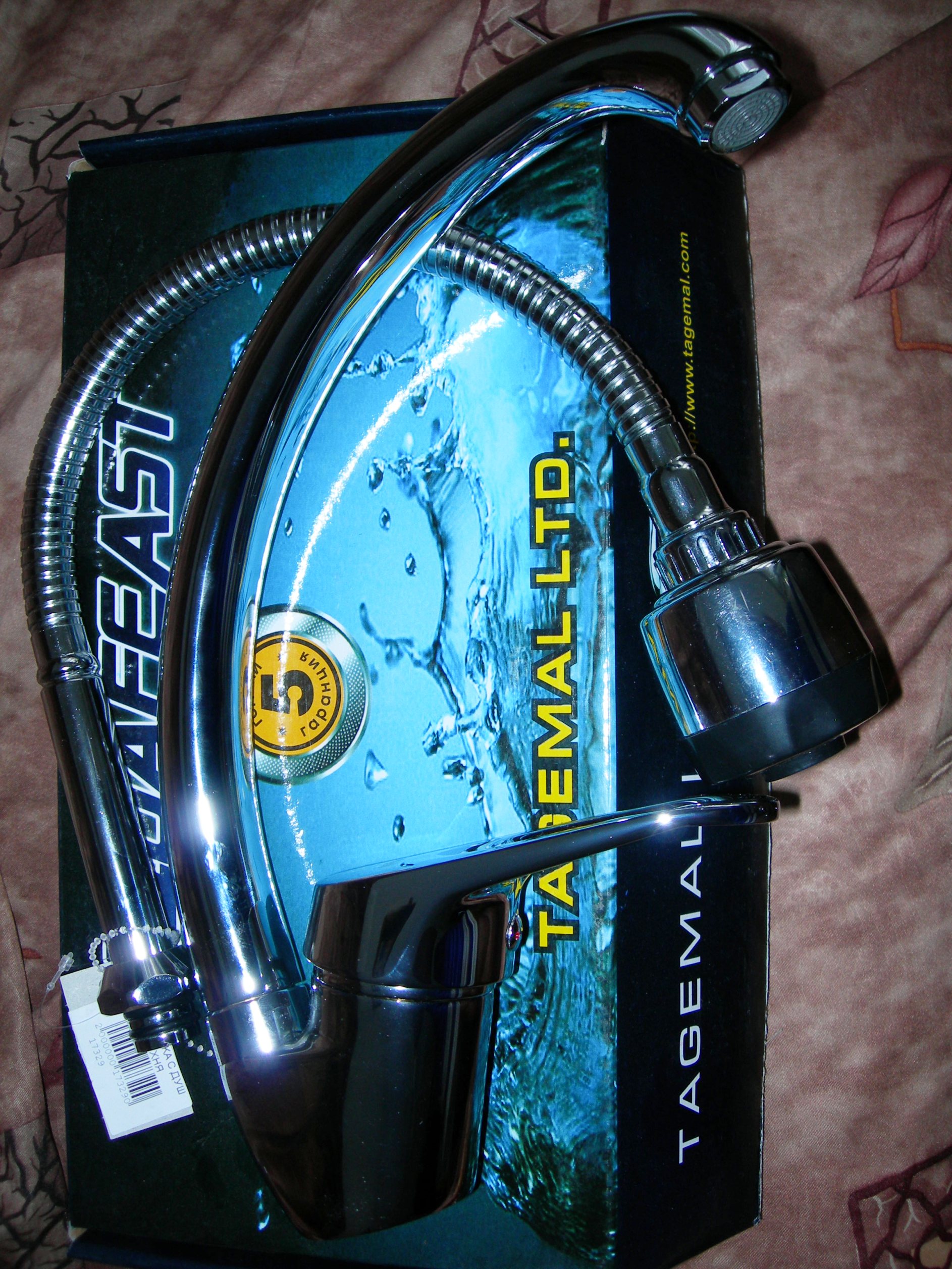

Можеш ли да дадеш повече инфо, че снимката не е много ясна?
agj
- Мнения: 1984
ribnikolaevi написа:Можеш ли да дадеш повече инфо, че снимката не е много ясна?Идеята е вместо този чучур :
Да се сложи гъвкавата връзка с душчето
Така ще бъде по удобно според мен
Батерията с твърдия чучур е китайска но произведена за "Тагемал "ООД Ст.Загора цената е 56,62лв.гъвкавата връзка я купих отделно за 9лв.!Хареса ми като вариант че мога на мястото на чучура да сложа гъвкавата връзка с душа !Умувах в магазина и по още два варианта но този като че ли ми се стори най практичен.
