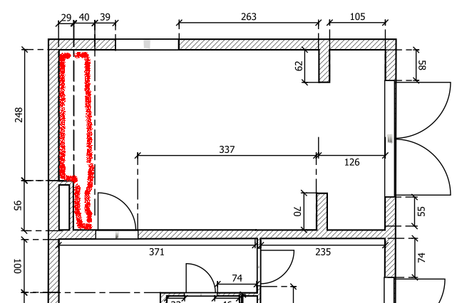

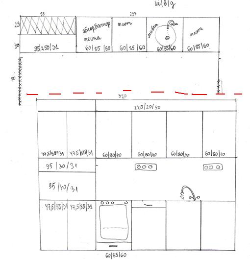

Моля за съвет относно моя проект за кухня. Предвидил съм да е на стената на хола до комина/отдушника.
Тъй като в момента предстои оправянето на пода и решението за настилките, как бихте ме посъветвали относно ламинат?
Първоначално мислех да е изцяло ламинат, но ми казаха, че е възможно като се стъпва покрай кухнята и да повдига леко. А освен това не ми се мисли как ще вадя ламината изпод долните шкафове при някакво наводнение.
В тази връзка съм решил да положа плочки (теракот или гранитогрес), на които само да стъпи кухнята и шкафовете предвидени за пред комина (които ще скриват и тръбите).
Колко трябва да е ивицата от плочки, за да може хем крачетата на кухнята и шкафовете да стъпят върху тях, хем даможе да се постави и скриващ перваз долу, като това да не е проблем при полагането и на ламината. (А и евентуални интервенции по него, ако се наложи.)?
Мислех да пусна плочки на ивица 60см (като пред комина ще дойде на 31см), но имаше коментари, че щяло да изглежда грозно като поставя и лайстна на свръзката с ламината. Препоръчаха ми да правя на 52см, но така краката не стават ли много навътре?

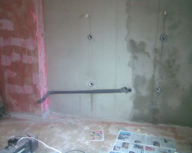

Стената с тръбите и комина. Под шпакловката е фибран...
Такова мисля да е разпределението на шкафовете.

Sigi - специалист
Според мен е добре плочките да излизат пред кухненските шкафове, заради водата, която пръска, а понякога и разлива около мивката. А и при готвене се случва да поизцапа човек. Така няма да ти се съсипе ламината.
mim - специалист
и после като в една друга тема, детето виновно, че изтървало горещия тиган и съсипало ламината :-D
плочките да излизат хубаво напред, да се стъпва на тях, според плана поне да покриват и обхвана на вратата
Sigi - специалист
Ти остави детето. Ама някой от родителите, като залее, е тогава започва скандала... :-D
