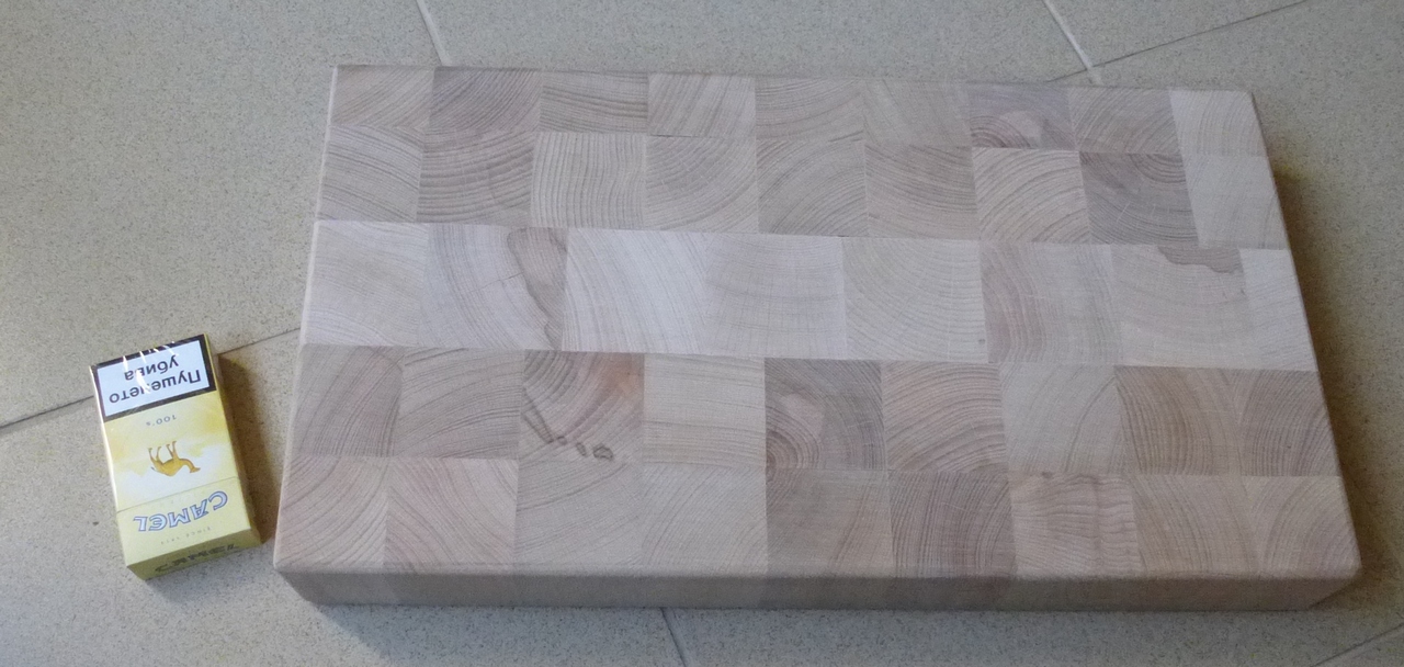

Credo написа:За срам на майсторите във форума сина взе че ни изпревари. Кат се има на впредвид, че никога не е работил с дърво, а и няма никакви машини освен едно руско комбинирано циркуляче с абрих. Трупчетата не са разминати защото е има проблеми със стягите а и всичко е било колкото за пробата. Стегнал ги е както са така в пакет с чембер за опаковане. После само е окрайчено и шлайфано. Снимката е както е в суров вид.lov написа:Ей ще ме накарате да се запаля и аз по тези дъски. Днеска се вгледах в едни изрезки дето ги ползвам за разпалки. Готови рендосани и окрайчени на размер само лепене трябва.Една дъска в повече никога не е излишна, пък и за подарък става.
Аиде като я стакмиш пращай снимки да видим и ние.
И аз мъдря една дъска, драскам чернови на sketchup, че ми се ще нещо оригинално и фешън да излезе, само дето още нищо което да ме зарадва не се е родило.![]()
Но по важното е че материал има и става и щом начинаещия се справя значи не е толкова голяма философия.

Екстра е дъсчицата харесва ми, доста добра шарка е станала, сега трябва да се напои с мазничко че този вид дъски пият влага яко.
Също добра практика за едн грейн дъските е да се вдигат на гумени крачета. Аз ползвах в началото скъпи големи гумени крачета за мебели. В последствие обаче по често ползвам малки гумени крачета, по 50 ст бройката, вършат добра работа.
