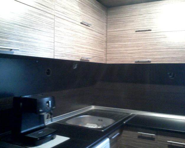

Както виждаш мястото ми е ограничено, но на мен ми е удобно - миялната е вляво, не е много широко но спокойно мога да съм пред мивката и миялната да ми е отворена. Незная дали се вижда на снимката, но десния плот не е със стандартния размер 60с м. Направих шкафа с дълбочина 40 см и може би затова нямам проблеми с мивката, ако беше 60 см, може би трябва мивката да е малко по наляво.
А! Най-сетне някой да покаже ъглово поставена мивка! Толкова проблеми решава!

На мен ми е удобна. Но за да е удобна за обслужване коритото трябва да е преди ъгъла, да може фронтално да си точно срещу мивката.
Но пак всичко е въпрос на място, понякога се налагат и малки компромиси.

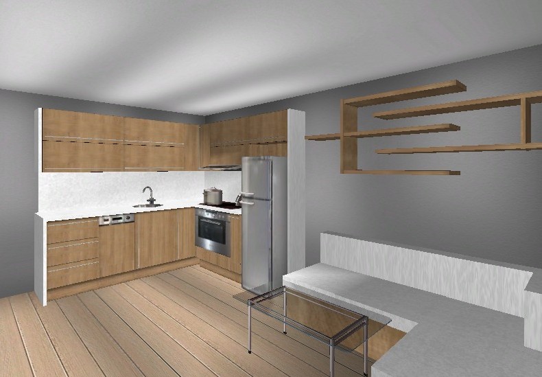

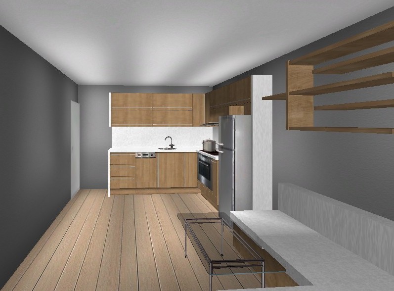

това е най-последния вариант ,който направих.има най-много място на работни плот между мивката и печката . миялната е под мивката вляво .
хладилника е на 55 см. от вратата на снимките , но може да се отдалечи още малко от вратата
по този начин на разпределение мисля че ще е най-удобно. взима се нещо от хладилника , измива се , обработва се и се готви

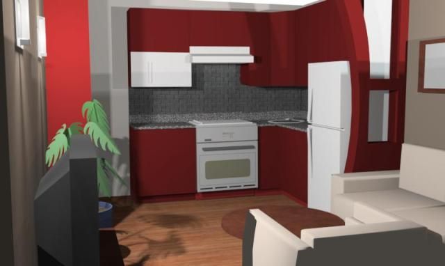

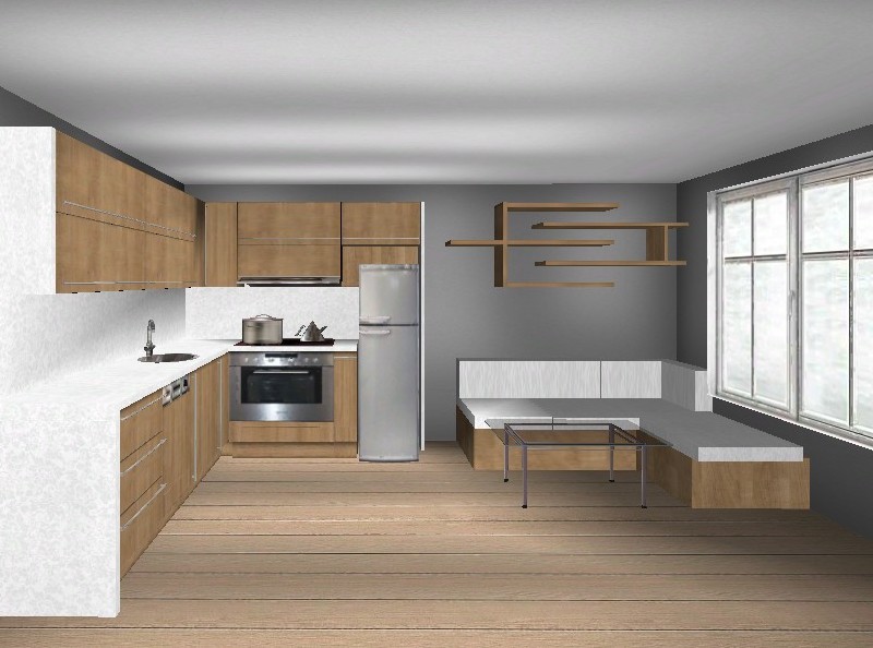

С тези чекмеджета на ъгъл ще имаш ядове.Трябва да слагаш бленди,за да могат да се отварят,което ти намаля размера на шкафа.Отделно ъгъла остава абсолютно неизползваем.Лично на мен ми допадна най-много този вариант ,но може би печката да мине на реда на хладилника,отделена с някакъв малък шкаф.
Размера но това е 250 /230.
П.П И снимките ги качих в обратен ред :|
Варианта който ми допада на мен
Нещо такова
$64EN - специалист
trevora благодарности за направения проект :sun:
но и така става доста малък работния плот , особенно между мивката и печката . в момента ни е дори по-малък плота и за това съм готов на компромис - хладилника да е то ТВ-то на 50-60 см. от вратата , само за да е по-голям с повече пространство за работа
