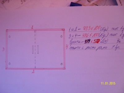

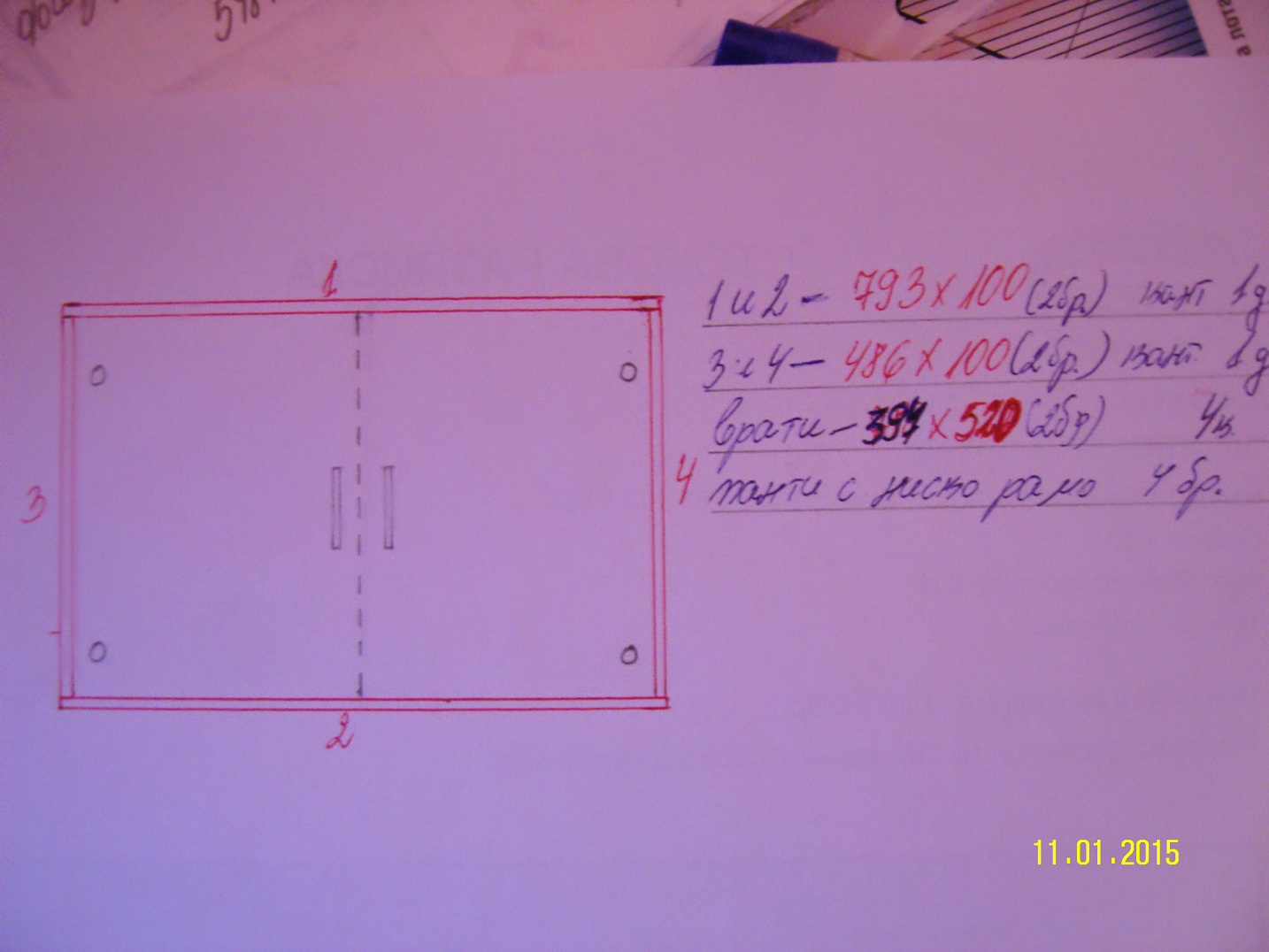

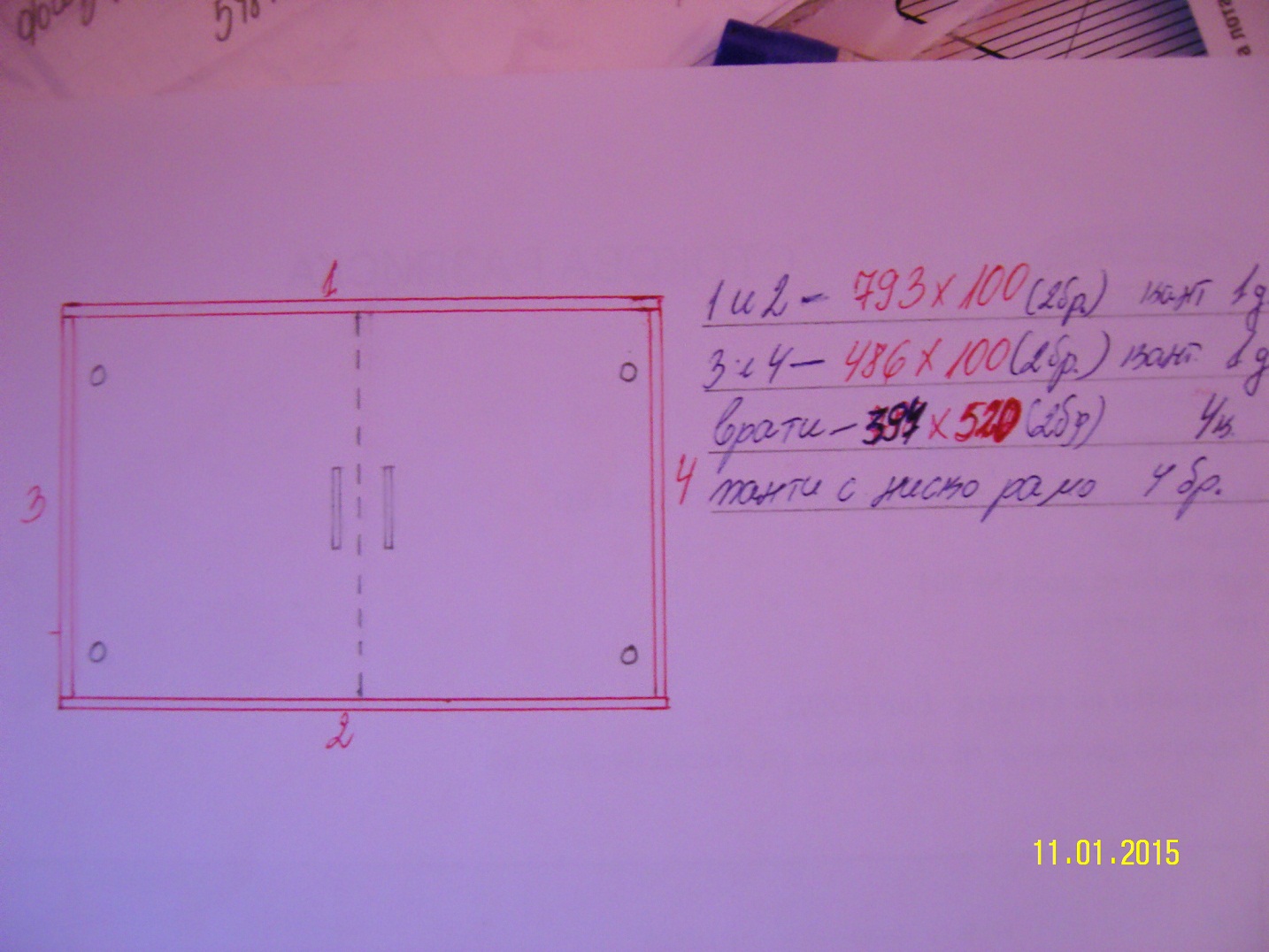

Измери двата диагонала! Ако са равни можеш да действаш, но ако има разлика ще трябва да намалиш малко размерите, за да може да монтираш правилно. В противен случай вратичките няма да се затварят добре, а и ще се разминават - едната ще е провиснала надолу, а другата ще стърчи нагоре.
Стиви
- Мнения: 353
Само с мерене на диагонали не е сигурно
Първо трябва да премери успоредността в няколко точки - през около 20 см. После равнинността да няма дъга. Само ако страните са прави и успоредни, може да премери диагоналите, за да провери дали има прави ъгли!
Може и без рамка. Просто правиш вратите по-големи и монтираш от вън с панти за покрит или полупокрит кант.

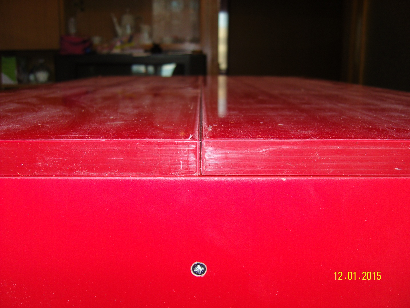

Предполагам, че колегата иска да изравни нивото на плочките с нивото на вратичките.
Иначе може само с две плоскости, монтирани на вътрешните страни на отвора, да захване пантите на вратите.
От снимката не може да се получи вярна представа за това крива ли е или права повърхността, но винаги може с диамантен диск да се изравни така, че да пасне точно.

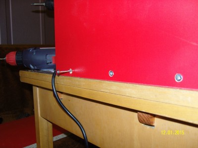

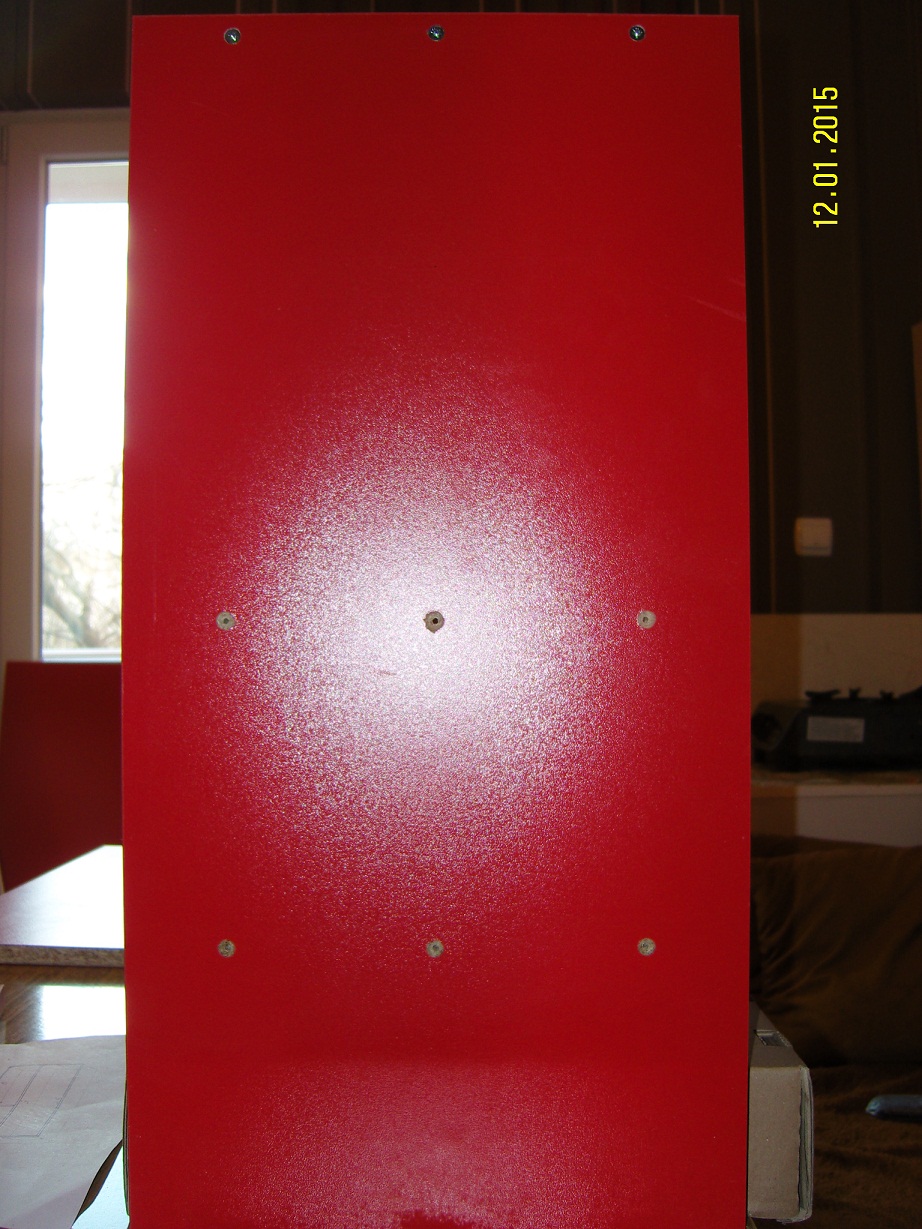

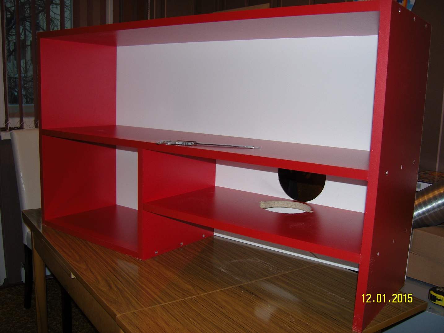

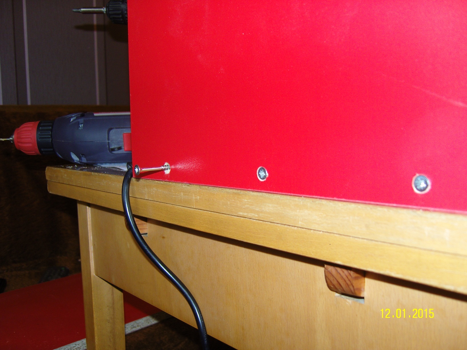

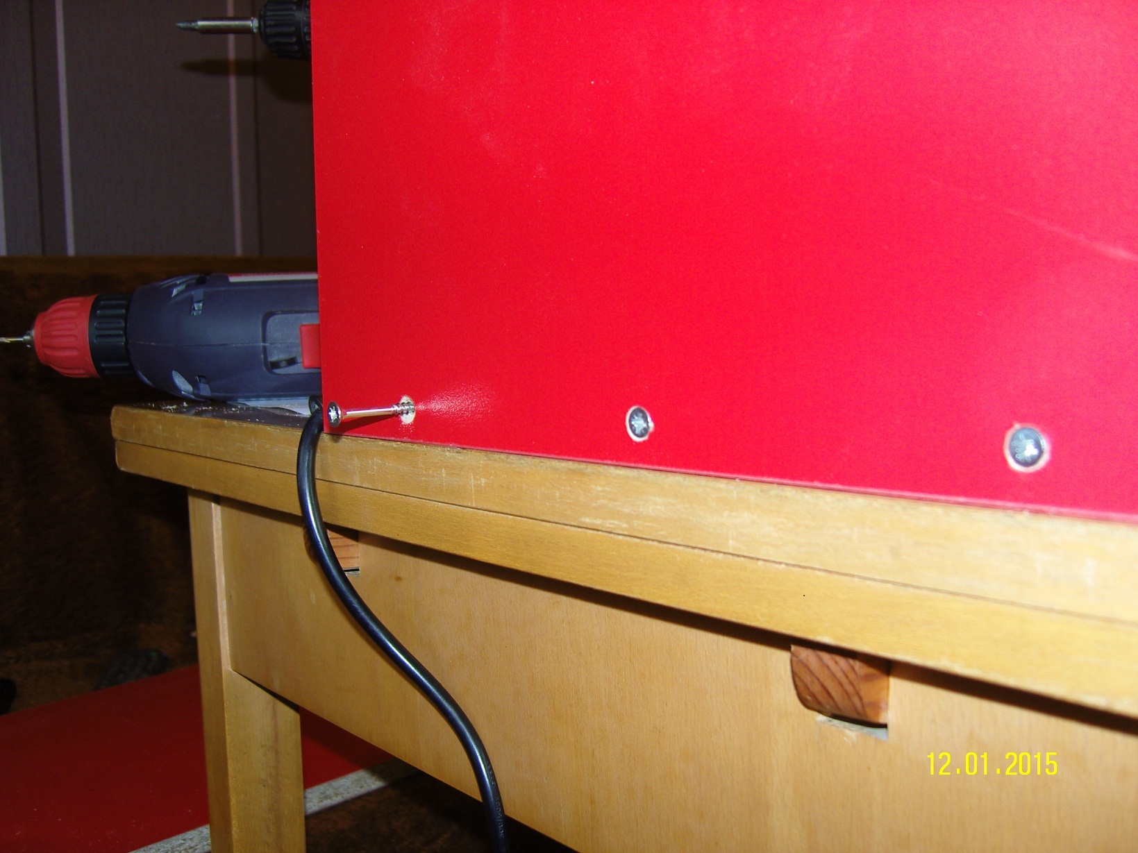

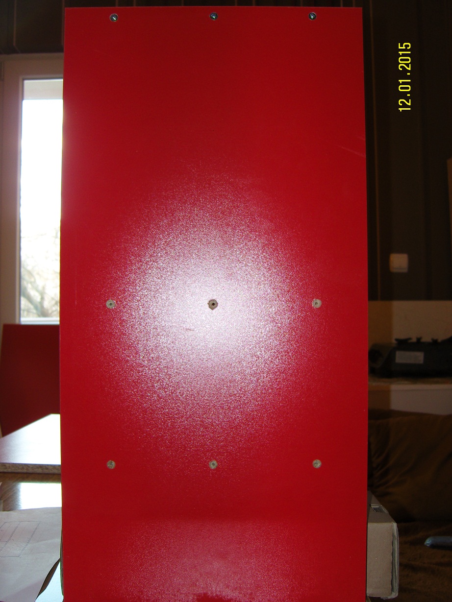

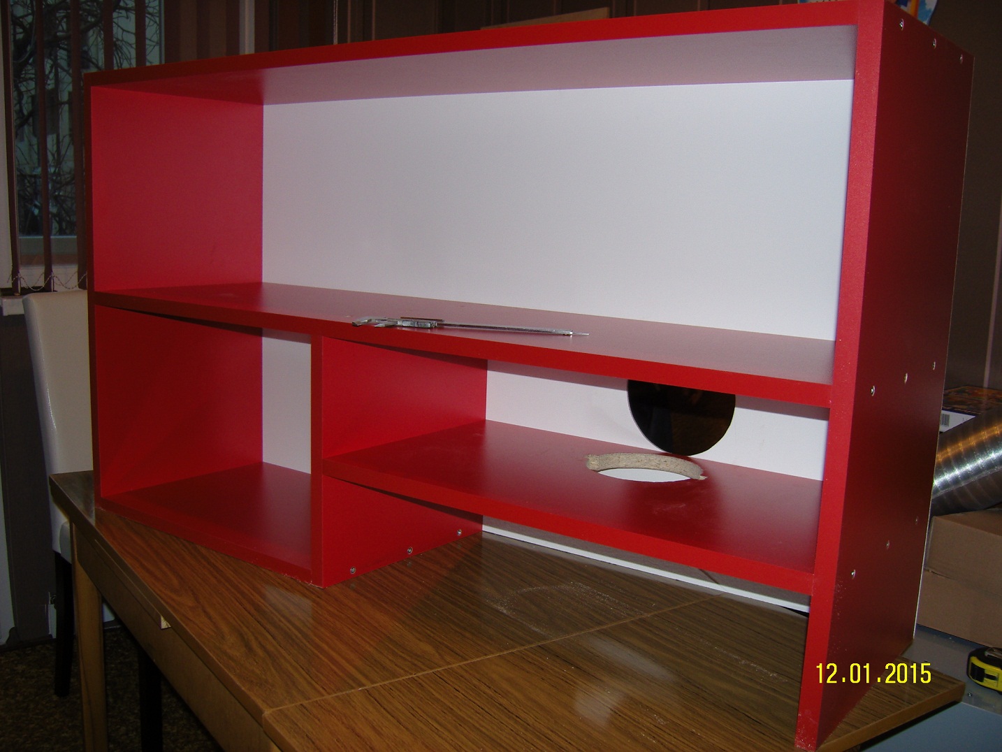

Горния шкаф е сглобен
след цели 5 часа работа
, но пък изпипах всичко до десета от милиметъра - разбира се мерих и с шублера

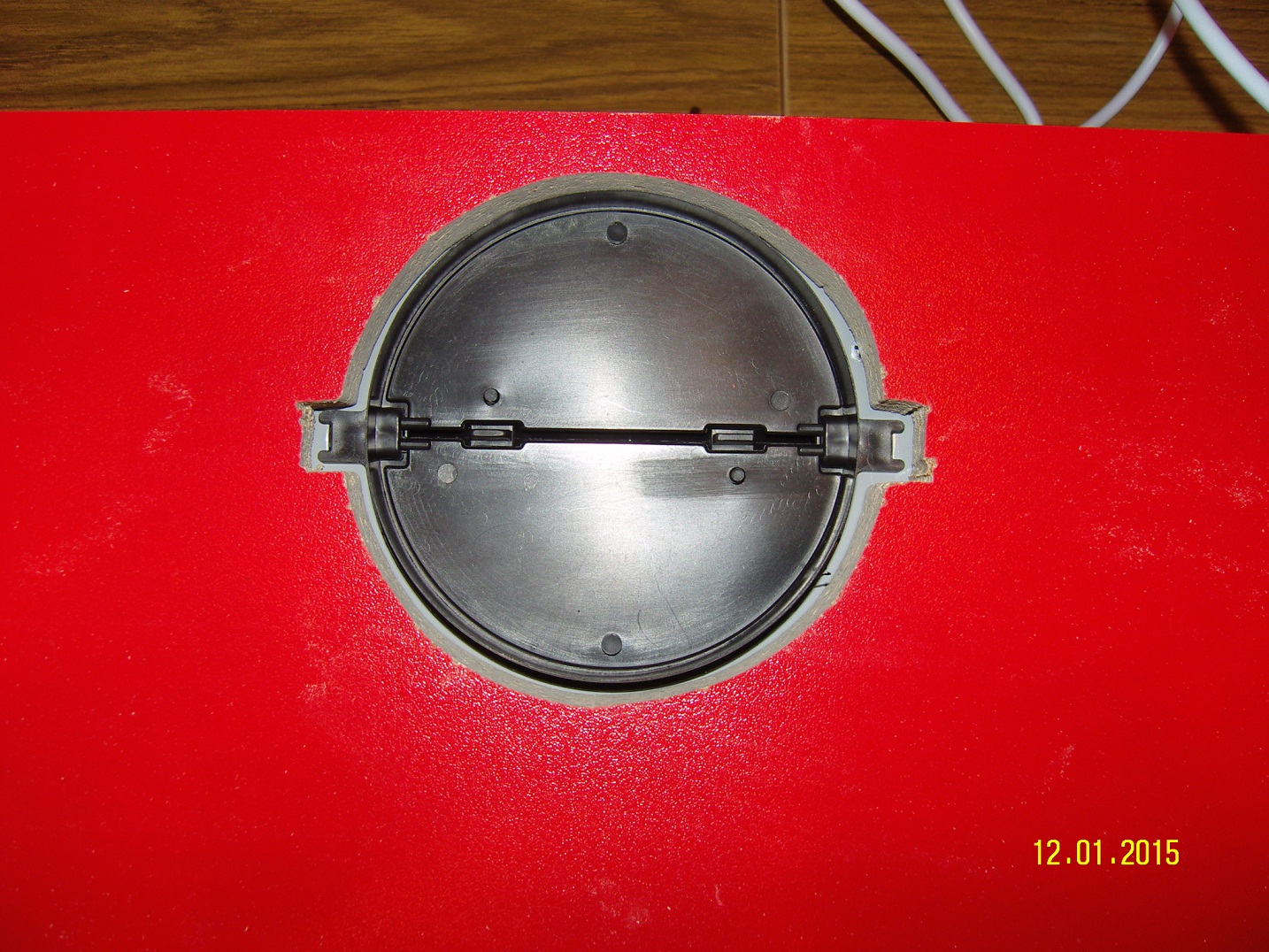

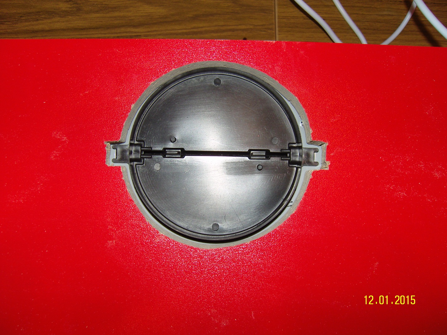

може да ми се смеете, но на ролетката нямам вяра за такива прецизни работи ! Използвах винтове 3,5Х50 като предварително пробивах с 2,5 мм и правех легло така, че да потъне главата наравно с плоскостта ! Отвора ф 120 за абсорбатора - не е перфектен ама няма да се вижда

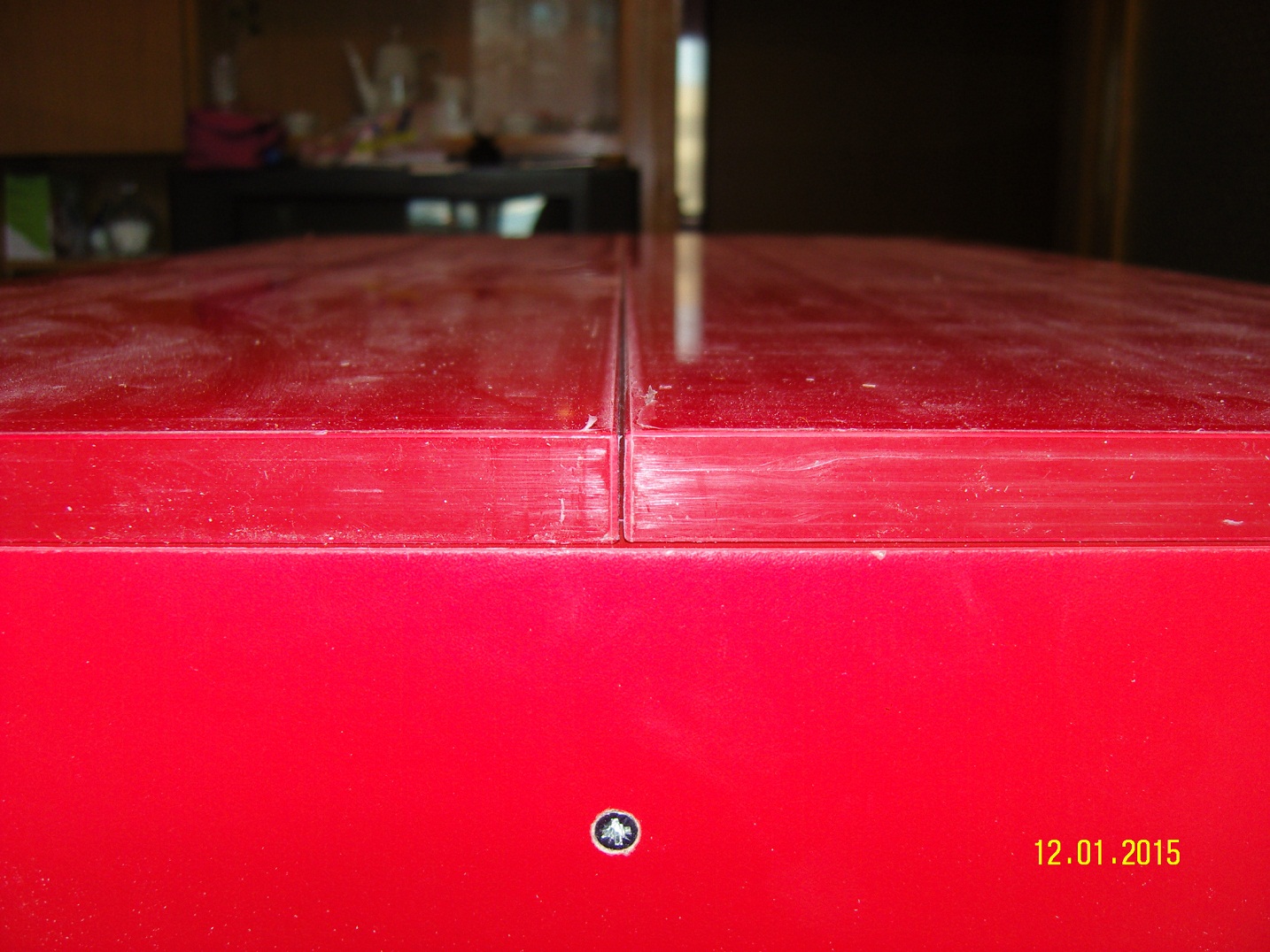

Сгобен вид Забравил съм да кажа да ми пробият отворите за пантите ,НО предпоалгам ще се наложи да прерязвам вратите по дългата старна тъй като сега разстоянието по средата там където се събират вратите е само 1мм. С колко да ги намаля - 1 или 2мм.
