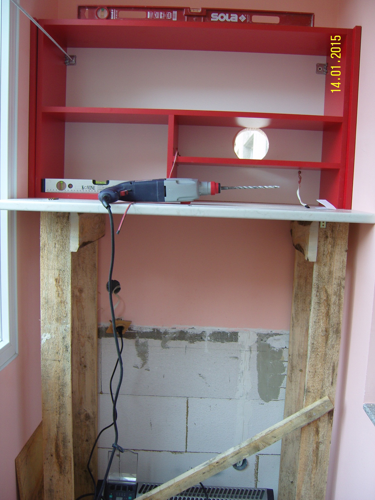

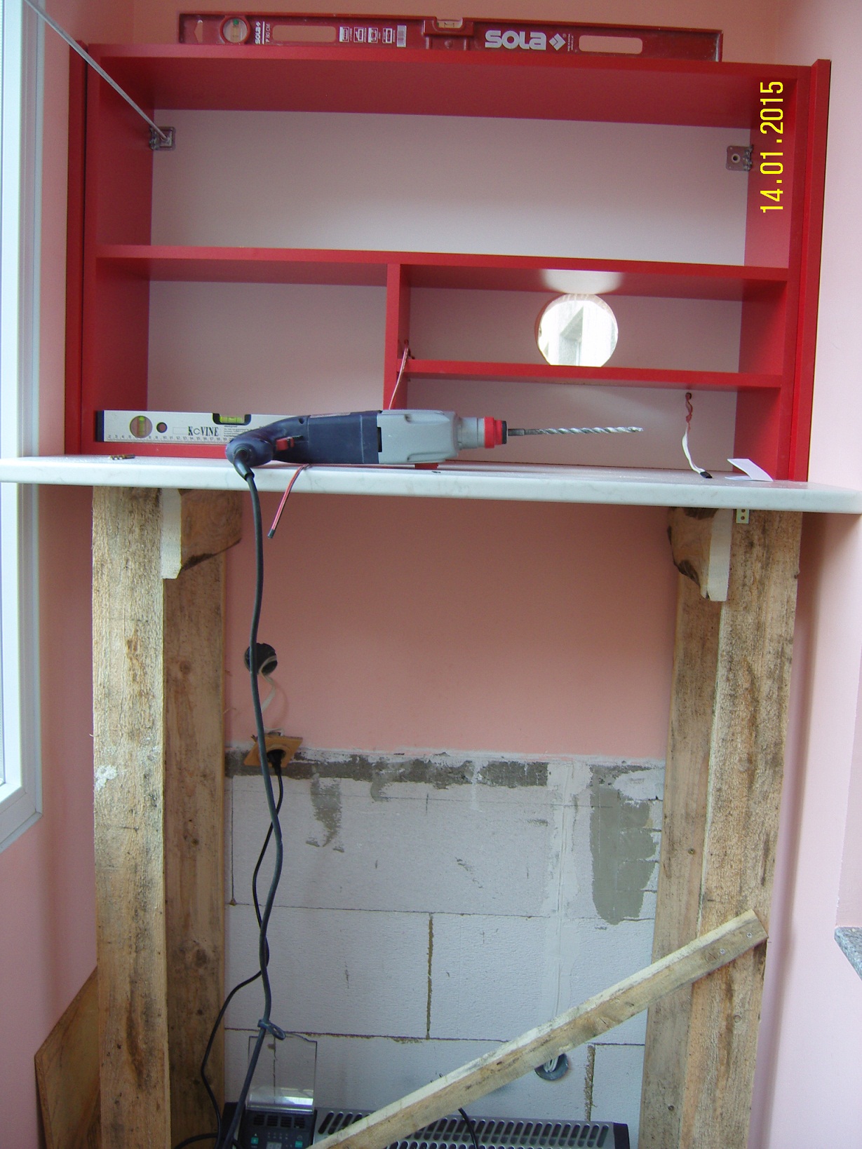

Работата върви бавно и славно :-D ,но без Вашата помощ нямаше да се справя :prayer: :partyman: Тъй като почнах отгоре надолу - може и да не е правилно, но ми се стори по-лесно, защото ако бях направил първо долния шкаф той щеше да пречи при дупченето на дупките ,монтажа на аспиратора и т.н. :idea: :arrow: стената е от газобетон,а аз нямам доверие на дюбелите в газобетон и затова захванах шкафа с шпилки 8мм. мисля, че стана здраво ! Днес нямаше кой да ми помага и ето каква "установка" направих за монтажа на горния шкаф :lol: нивелирах идеално :mrgreen: и затегнах яко :partyman:

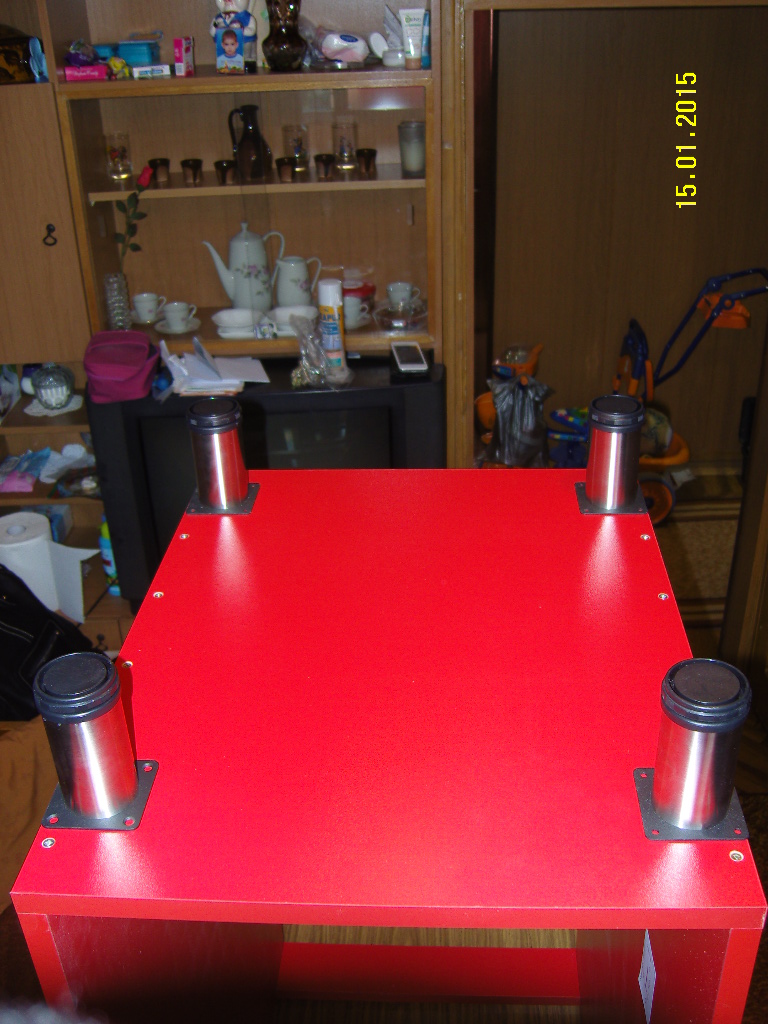

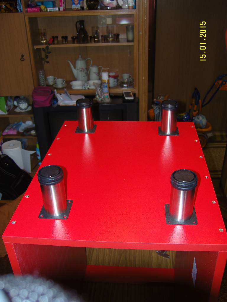

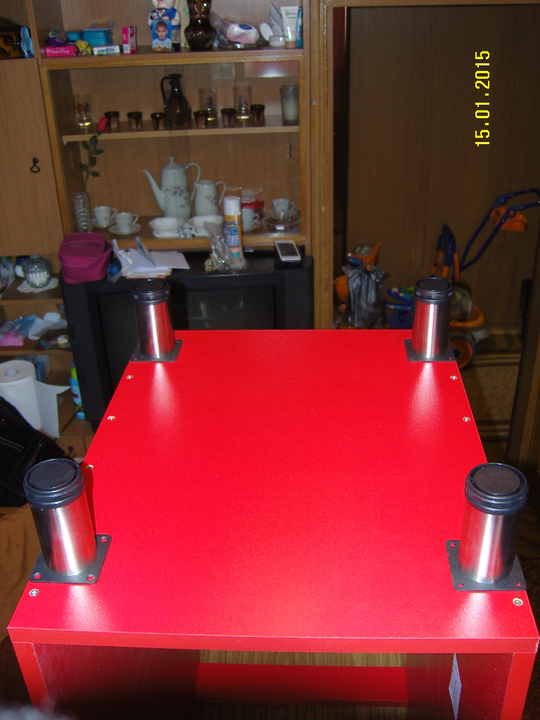

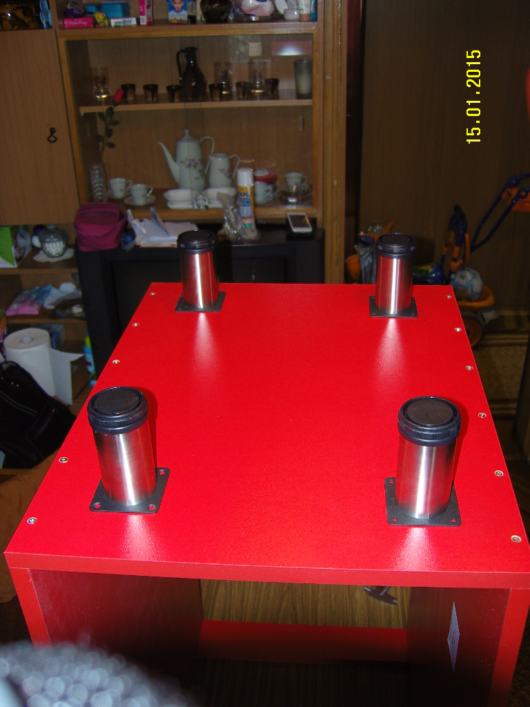

maxuel82 - специалист
Има ли някакъв стандарт при монтирането на крачетата :? имам предвид разположението им върху плоскостта :? Така
или така
Стиви - специалист
Ако ще монтираш лайстна под шкафа има значение, но като гледам май искаш крачетата да се виждат, така че няма значение. Както ти харесва. Гледай обаче да се по-близо до страниците, за да не се огъне дъното от тежестта.
Да ще монтирам лайсна за да не се виждат крачетата !Къде трябва да ги сложа
dadko - майстор
Тези крачета ми се виждат по- дебели от обичайните, към които се закрепва цокъл посредством щипки
Явно няма да се слага цокъл
