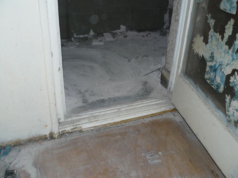

Здравейте, почнах основен ремонт в кухнята, като идеята е да приобщя балкона. Проблема обаче в голямата разлика в нивата на пода на кухнята и това терасата. Разликата е около 7 см.
Как може да се изравнят нивата или поне да се намали разликата, като се има предвид, че искам да сложа теракот.
Имам и още един въпрос, възможно ли е да се изкърти част от замазката (мозайка) на терасата и какви последици би имало това. (апартамента е на вторият етаж).
Ето и малко снимки.
Благодаря предварително!

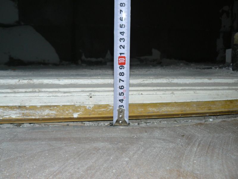

Това с рулетката разлика в нивата ли е или височината на прага на пистолета?
Фибранът може да изравни нивата.
Не чупи мозайката, какъв смисъл виждаш в това?

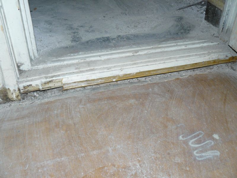

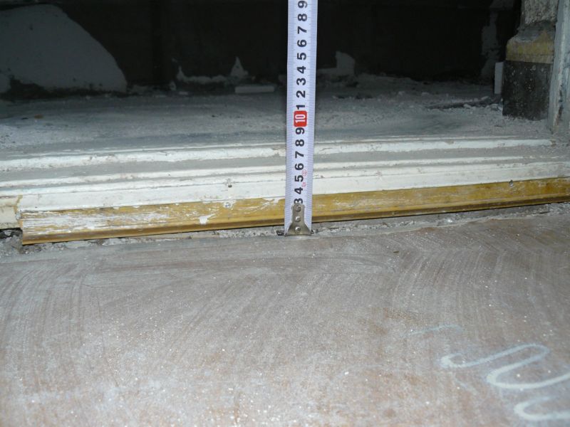

Това е разликата в нивата, прага на пистолета е залепен и раван с мозайката на терасата. Там наклона е доста голям особенно около вратата.
Мисълта за къртенето беше да бутна този праг, колкото е възможно и като се направи замаска в кухнята от 1-2 см долу-горе да се поизравни.
