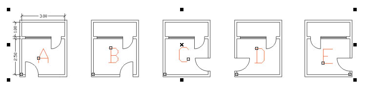

kak bihme mogli da podredim kuhnia i dnevna v pomeshtanie ot 10kv.m zaedno s terasata?
masteradmin - майстор
Поне кажете колко на колко е ? 2x5 или 3x3, какви са пропорциите.
modddena
[quote="modddena"]kak bihme mogli da podredim kuhnia i dnevna v pomeshtanie ot 10kv.m zaedno s terasata?razmerite nakuhniata sa 2.5 na 3,a na terasata sa 1 na 3

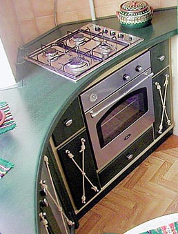

С 2 думи след като избиете прозорецът към терасата и изкъртите подпрозърчния зид, ще се получи помещение 3 на 3.5 като прозореца ще бъде на 3м стената. Ами като начало може да сложиш печката в единиа ъгъл до прозореца. Така може да си изведете сами комин на абсорбатора, а и няма да се опушва толкова ето ти една примерна снимка.

masterdesign - напреднал
Здравейте и от мен. От размерите, които сте дали се опитах да напрвя скица - бихте ли ми казали дали някой от тези варианти е вашия, дали евентуално ще съберете терасата с кухнята, къде се намира ВиК-то и склонни ли сте да го преместите, за да знам какви решения ще са най-подходящи за вашия случай
modddena
Da shte svarja kuhniata s terasata,ot variantite -C.A VIK e ot stranata na bratata!
Гост
[quote="modddena"]Da shte svarja kuhniata s terasata,ot variantite -B.A VIK e ot stranata na bratata![izviniavai za greshkata
