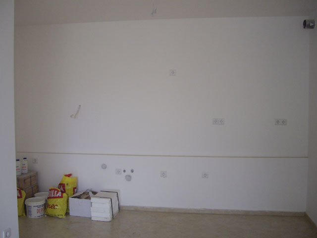

Здравейте...искаме да си поръчаме кухня, но срещнахме един проблем. Строителите на жилището ни за пореден път ни създадоха пречка. На стената, на която ще редим шкафовете и електроуредите, освен цокъл 11мм има и една стена с дебелина 60мм и височина 760мм. Като прибавя размера на вградена миялна например /дълбочината/ от 57мм и после 11+60 и какво става повече от плот 60см. Какво да правим....да я махаме ли тази стена или да отдалечим гърба от стената? Как ще стане това като чета че гърбовете или се лепят или с дюбели се хващат за стената или се хващат за горни шкафове?
vidrata - специален-специалист
На първо четене се сещам ,че може да хванете гръбчето на скара ест ако не е прекалено голямо разстоянието от стената защото ще възникнат дребни проблеми ( но не и нерешими). :)
shadowman - майстор
Виждал съм подобно нещо и идеята която ми хрумна тогава е да се направи нещо като стълбичка над основния плот. Тпест плот, стълбичка и стенен плот, стълбичката бо трябвало да се направи от същия материал като плота и рзходите ще излезнат повечко. Ако това се направи горния ред също ще трябва да се направи по дълбок за да може да се обслужва. Или пък се изравнява с гипсокартон и няма грижи...
trevora - специалист
Долния ред кухненски шкафове винаги е на крачета 10 или 15 см,затова перваза не трябва да те притеснява.Иначе за стеничката направете пълнеж за стенния панел или най-добре го изравнете с гипсокартон.
iolly_ - специалист
Дали да си поиграем да направим едни нишички тесни в това пространство? Може да си закачим там черпаци и тем подобни или да вкараме в това пространство част от микровълновата.
Не разбрах къде искаш да направиш ниши? :)
iolly_ - специалист
Ами ако застанете с лице към шкафовете нали насреща между двата реда има гръб..тъй като той не може да ми е прилепнал към стената в моя случай, а е на разстояние, да аправим отвори и в тях ниши. Естествено ще са плитички декоративни.
