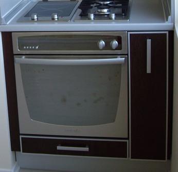

trevora - специалист
Можеш да обърнеш бленди от ПДЧ-то от което е изработена кухнята.Виж до фурната и от другата страна на шкафа.
2006-09.03 039.jpg (43.39 KиБ) Видяна 4627 пъти
Харалампи - специалист
Имаш ли схема на вграждането? С размери ако може. И на мен ми предстои да вграждам фурна. Ако правилно разбирам това е на избита тераса нали?
Харалампи,към мен ли е въпроса ти?Коя схема по-точно те интересува,самото вграждане на фурната ли?
