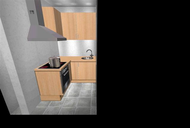

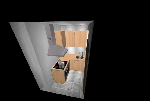

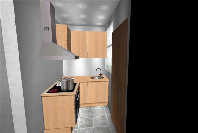

Това е стара къща,която е ремонтирана от предишните собственици.Кухнята всъщност е било външна тераса.Затворена с прозорец и входна врата.Стената между дневната и кухнята всъщност е външна стена на къщата,за това ми казаха че не може да се маха(къщата е гредоред).Аз всъщност го норичам кухненски бокс и никъде няма комин на тези стени.А прозореца е висок от пода може би около 50 см.Мислила съм да се наредят шкафове на буквата П,но няма място.Според мен може само та Г,но на такова малко място как да побера всичко необходимо просто незнам.За шкафовете имам някакви идеи,а за хладилник въоще не съм мислила.Него сигурно ще го сложим в дневната незнам.
naB4o
- Мнения: 920
То това е по-малко и от моя килер...
А иначе в десния ъгъл - една малка мивка (малко коритце ф50) с шкафа около 60-70 см ще стане.
После до него 1 ъглов шкаф, и после 1 др шкаф.
И най-добре кажи и какви уреди искаш да сложиш, понеже има печки и печки и т.н. ако ще вграждаш и печка и котлони - 60 см някъде отиват... Ще имаш ли ширм и къде ще излиза въздуха.
Според мен е по-добре да е Г а не П-образна. ако искаш да е П, ще трябва да се ограничиш МНОГО от дълбочината на шкафовете и да е максимум 35 дори 30 см... което е мн малко...

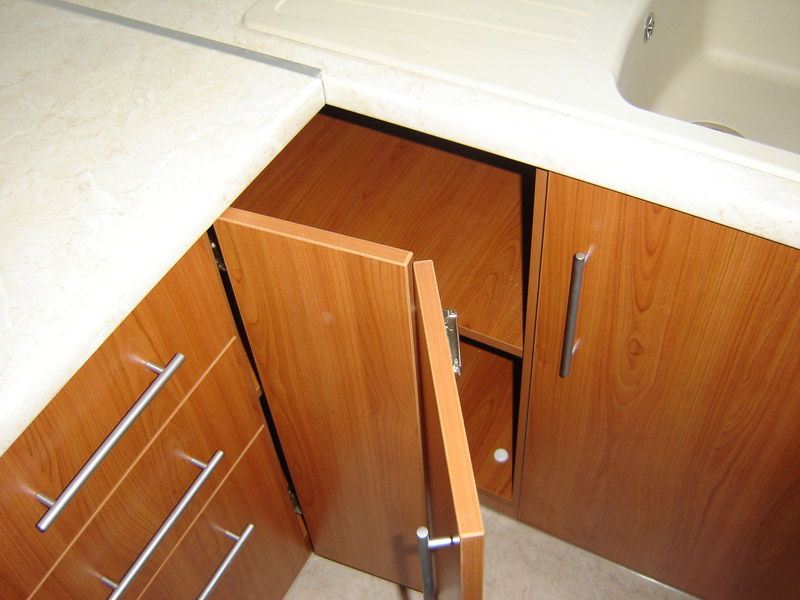

peter_m
- Мнения: 682

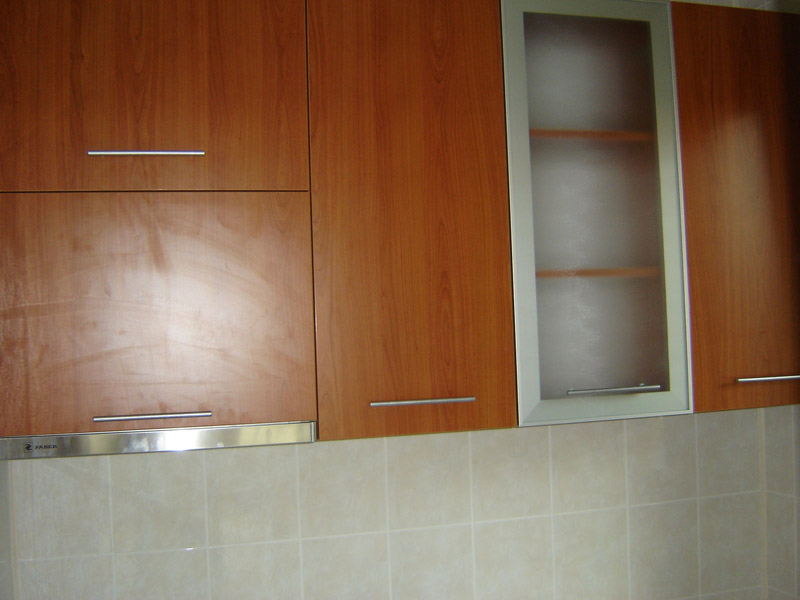

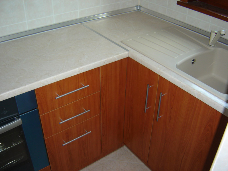

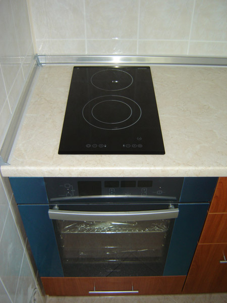

Ето нашата кухня, която също е с много малки размери
sani001
- помощник
- Мнения: 13
Много ви благодаря.Мисля че ще стане като малката кухня на peter_m.Ако може да ми кажете на каква цена ви излезе тази кухня.Аз имах идея печката да е вградена в по-висок шкаф,но тогава се сетих,че котлоните ще вземат мястото на малкото свободен плот,който остава.Колкото да преместя кухнята в банята не става.както казах всичко е ремонтирано преди нас.За сега нямаме средства да преправяме.Ще трябва да се съобразяваме със сегашното разположение и размери.Абсорбатора мисля,че ще излиза на стената,на която е мивката.Така,че предполагам ще трябва да минава над шкафовете или как незнам?
peter_m
- Мнения: 682
Ще те излъжа колко беше, но мисля 4000 и нещо. Но не кухнята, а уредите и мивката надуха цената. Фурната със сигурност е 1000, плота мисля че беше към 300 тогава, аспиратора Фабер и той беше скъп, мивката и смесителя са Бланко. Смесителя помня че беше 200 лв.
А и кухнята е правена с вземане на място на размерите и индивидуално изпълнение ( в смисъл не модулна) а и фирмата е от София (познати). Не помня повече подробности, отдавна беше.
