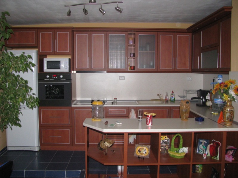

mien - специалист
Може ли без разглобяване на цялата кухня
zdux - специалист
каква е машината? моята е малка и си пасна перфектно в шкафа под мивката в дясно.
allshallperish - помощник
Аз мисля, че във втория шкаф от ляво на дясно ще влезе без да се разглабя.
mien - специалист
Машина не сме взели още,но като гледам размерите(височина)ми се струва че трябва доста да се префасонира шкафа,Ширината не е проблем.Искам добра миялна и не ми се прави компромис заради шкафовете.Ако ще трябва да се разглабя всичко и да се преправя наново по добре миялна да няма....
Затова питам имали шанс без много интервенции по кухнята?
shadowman - майстор
Миналата година правих подобна реконструкция, значи работата бе нов плот и един шкаф по-малко. Ся при теб е важното да изберете каква ще е, дали 45 см или 60 см и търсиш място близо до мивката. И дано всеки шкаф ти е самостоятелен а не направен по тарикатски (примерно два метра и разделен със страница уж са два по един метър). Трябва и височина 82 см.
