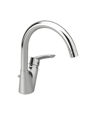

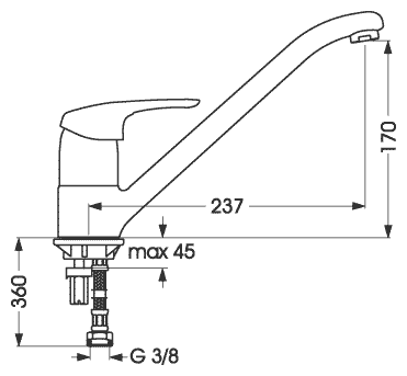

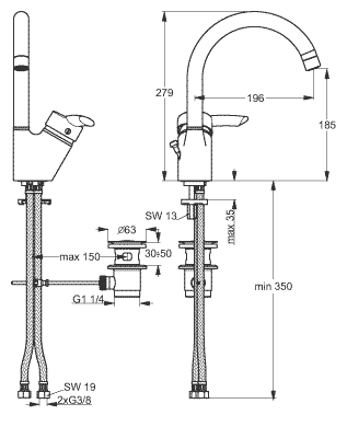

Моята е алпака лен. Много отскоро я ползвам и не мога да дам отзиви, засега не остават петна не се драска за разлика от предната, която беше полирана, а не лен. Аз бих заложила на силгранит, но всеки според чергата си.
Колкото до смесителя, може би така ти се струва защото досега е бил на стената. Имай предвид, че колкото е по-висока толкова повече ще пръска. Това са стария ми и новия смесител. Определено новия е мноого по удобен.
