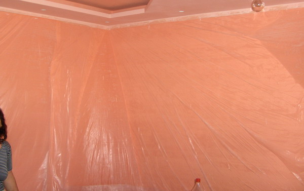

Тани - модератор
Последствия от къртене на мивка за къщата със сигурност няма да има, а за прахоляка има решения
