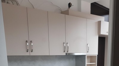

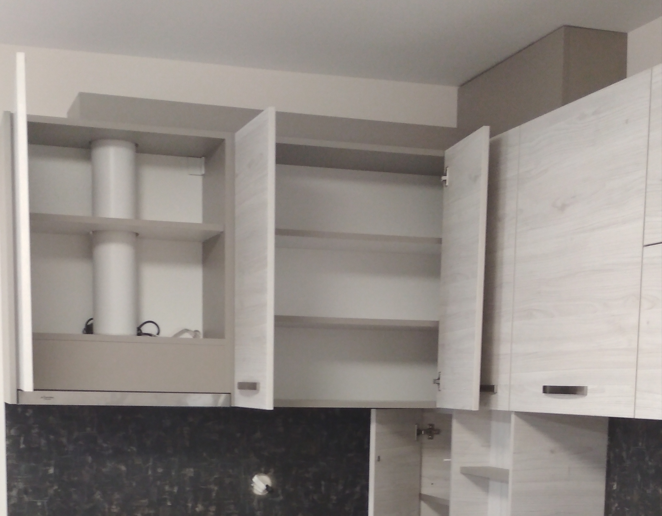

пет юли 22, 2022 1:22 pmlittle_hooligan написа: Някакви идеи как да скрия тръбата на аспиратора в кухненския бокс?Ако правилно разбирам въпроса ти - аспираторът ще е на стената с кабела, а въздуховодът трябва да отиде "естетично" до тръбата.
От стената (на която има проводник) до края на тръбата са 60 см
Тръбата е с диаметър 110. Проектанта на кухни ми каза да я разширя на 120-125

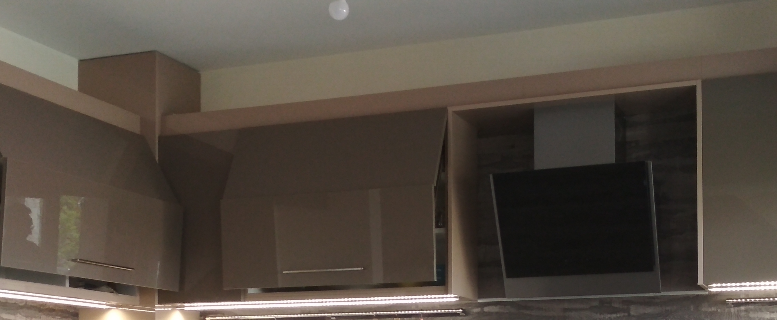

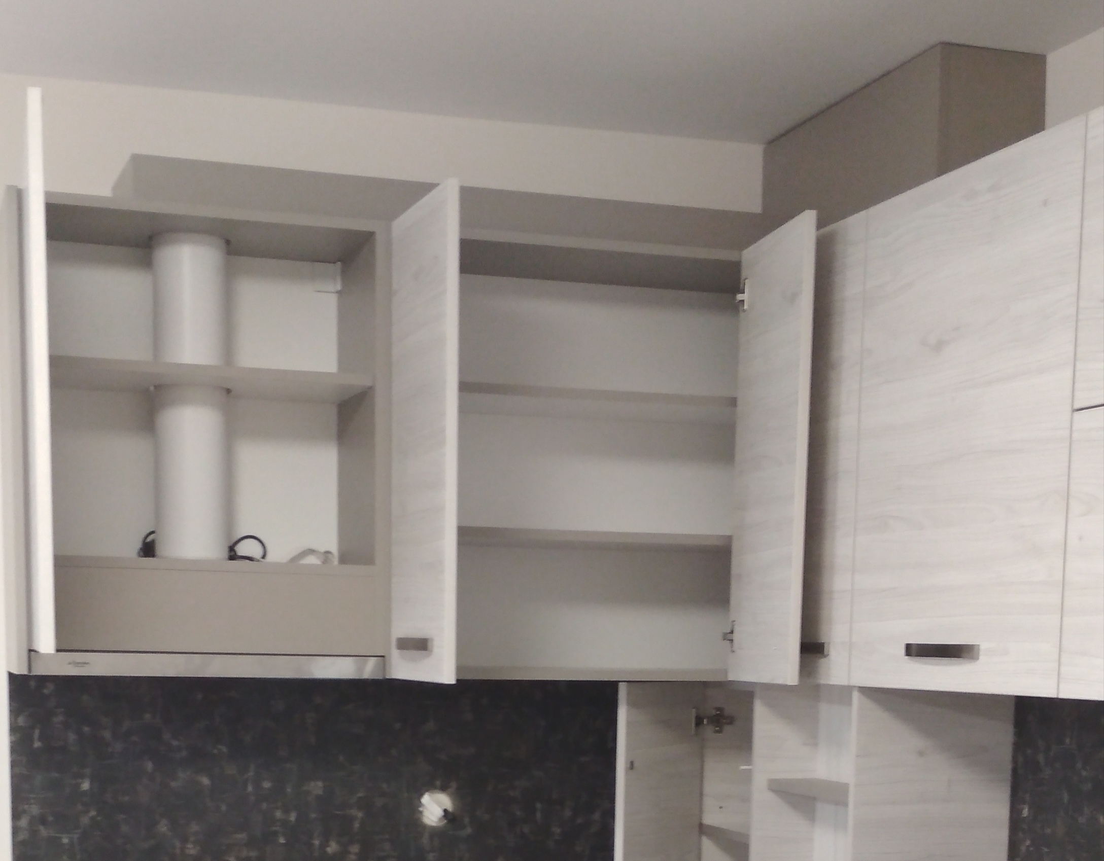

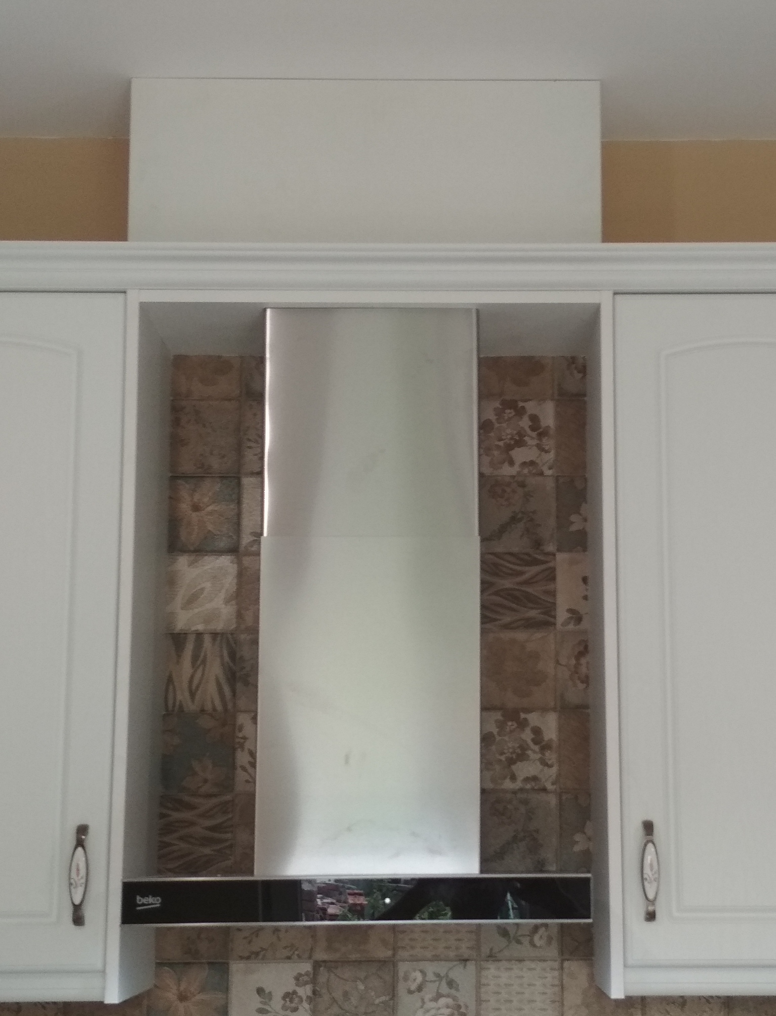

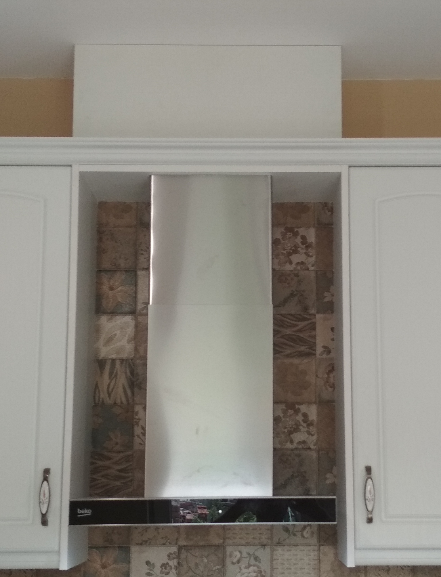

Плосък въздуховод е евентуалното решение, а ако искаш да е симетрчно решението ще направиш камуфлаж на отсрещната страна.
Другият вариант е снижаване на нивото на тавана до долня ръб на тръбата т.е. мини окачен таван, в който да си положиш тръбата.
chapara
- Мнения: 10050

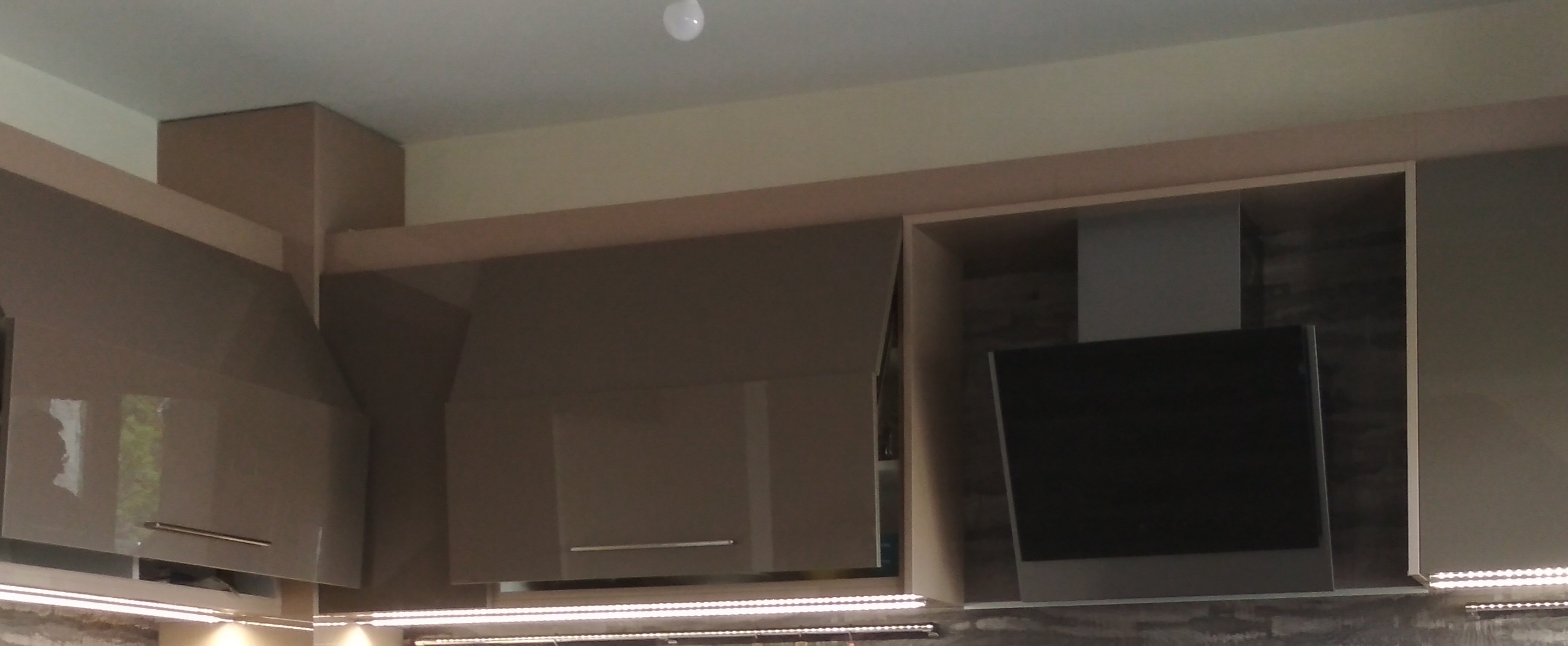

Е аз какво казах, камуфлаж е не точна формулировка. Правил съм такова нещо, на обект на Артекс. Куфар с размери точни. От нивото на гърба на кухнята до куфара + - 2мм., така че шкафа да влезне по нивел и точно, по цялата стена, доста по дълга от тази, около 4м., под лазер. Тогава се губи перспектива, колко е дълбок шкафа и къде реално е стената или обратната греда. Камуфлаж няма, всичко е естетика и излъгване на окото.
Аз обаче бих го направил по най лесния и прахозадържащ начин. Плосък преход и база като при краката на долните шкафове от горе. Сваляш базата , чистиш и я връщаш, два, три пъти годишно. Иначе по трудния.

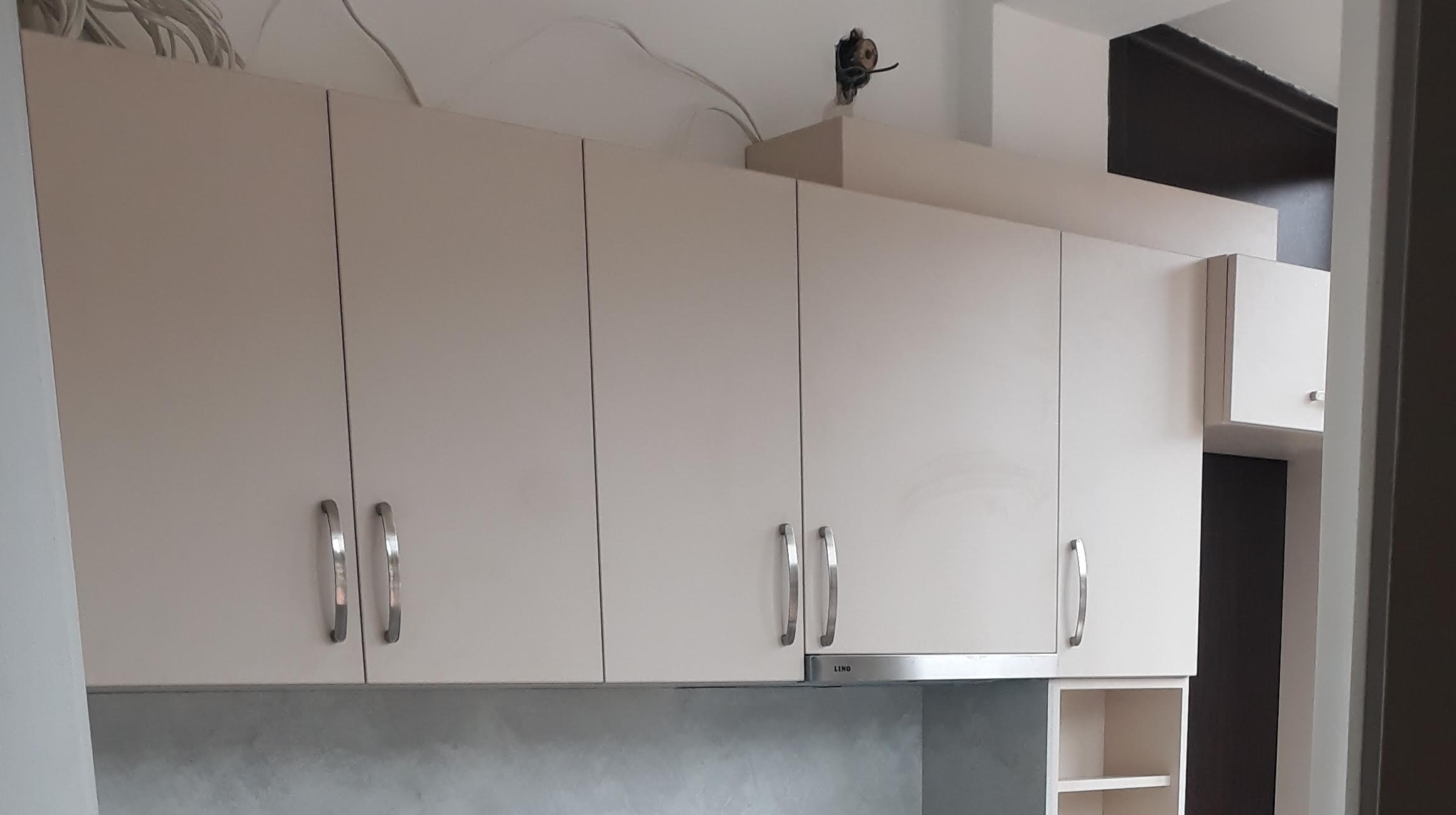

Комина e зидан.
Вчера говорих с човек на строителя. Каза ми че мога да използвам и средния димоотвод, който се стеснявал по-нагоре, като десния димоотвод влиза в него диагонално. (Най в ляво е канализация)
Мисля да направя правоъгълен отвор (с ширина 6 см на 20) в средния димоотвод, тогава ще съм на около 35-38 см от стената на която имам проводник. Горния ред шкафчета само в този ъгъл на кухнята ще ги направя с дълбочина 40 см и скривам напълно тръбата.
Само ме притеснява колко точно се стеснява средния димоотвод нагоре. Строителя вика може, но пак ще го питам...

съб юли 23, 2022 1:09 pmlittle_hooligan написа: Комина e зидан.Ами не е решение, защото това е общия димоход на сградата и ще си наясно с хранителните предпочитания на съседите. Освен ако не инвестираш 400-500лв в клапа за въздуховод.
