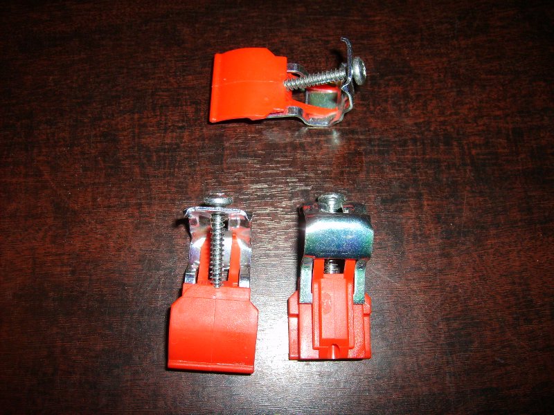

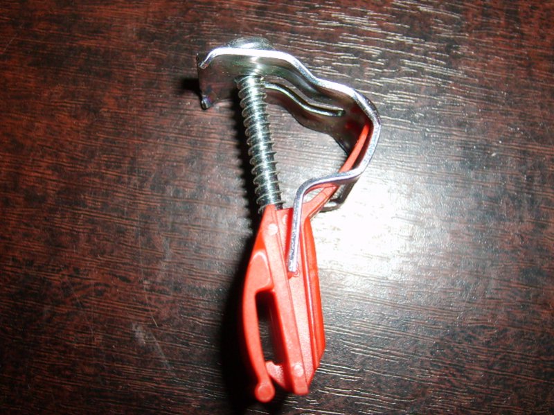

Благодаря за отговорите. Ето, снимки на щипките. Общо намерих 6 такива и нямам идея как се слагат.

Червената част е нагоре, винтът отдолу, като зъбчетата закачват изрязания плот отдолу и пристягат мивката надолу. Някъде отдолу по ръба на мивката трябва да има предвидени 6 уши (планки с прорез за пластмасовия зъб) за щипките - най-вероятно по една отстрани и по две отпред и отзад.
