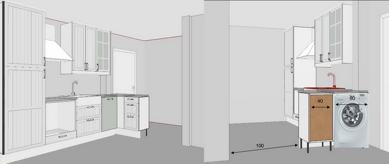

Май това ще е първият проект, който споделям с вас и скойто въобще се захващам в този живот. След като малък на брой тухли вече е наша собственост, трябва да почна да мисля в посока обзавежане и да се оттърся завинаги от безметежния живот на квартирант.

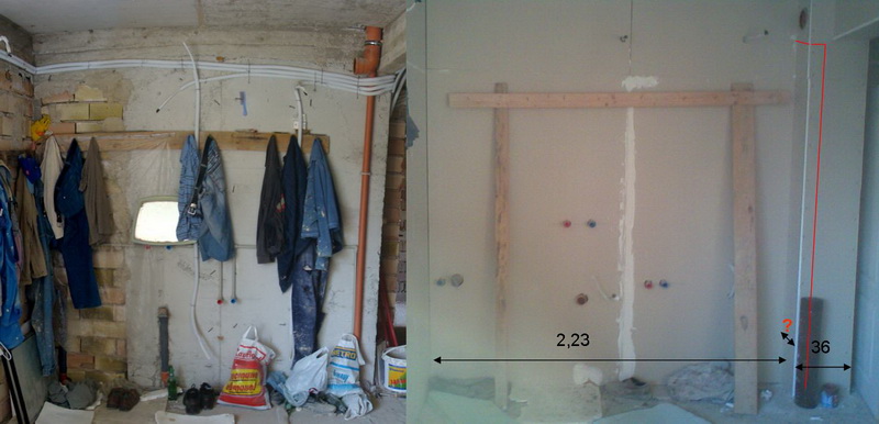

Това, което искам да свърша първо е да направя проект на кухнята. Размерите са повече от плачевни, но каквото толкова. Основния девиз ще е: „Борба за всеки милиметър!!!” Размерът „?” забравих да взема – който знае колко е диаметъра на тръбата за абсорбатора, да каже.
Хубавото е, че успяхме да щракнем апартамента преди да сложат гипсокартона, защото тази 36 см колона, която открихме след това ни стъписа малко. Вътре се помещава само отходната канализационна тръба и все си мисля, че ще има префасониране, така, че да бъде намалена поне в ширина (червената линия). Само така ще постигнем заветните 230 см нужни за кухненските мебели (60+60+60+45 и 5 за резерв). Може би има друг начин да я скрием тази тръба?
Приемам предложения как да стане това.
Използвах програмата на Икея за да направя проект на това, което желаем. Най-вероятно ще я поръчаме оттам. Засега „Г” кухнята е изключена поради различие в мненията :? . Каквото и да решим, ще се наложи да местим изводите за вода и канал в ляво или дясно. Височината на горните шкафове може да се промени от 92 на 70 см в зависимост от това къде е дупката за тръбата на абсорбатора (забравих да измеря на колко отстои от пода)

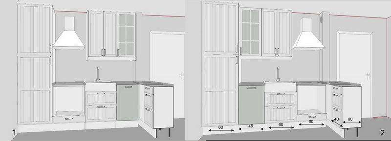

Разликата м/у 1 и 2 е в разположението на уредите. Съдомиялната е с размер 45 см. В дясно се вижда входната врата.
Дайте мнение кое разположение е по-удачно и защо.

Добре де, след като нямаш място защо си "обесил" точно този вид аспиратор?! Защо не ползваш такъв за вграждане? Печелиш пространство над него, по-дискретен е и в крайна сметка върши същата работа. И няма да ти се разкъсва линията на горния ред, която и без това е малка.

Ами.... това може да се промени. Аз по-скоро визирах дали разположението на долния ред шкафове е изпълнимо - разположение на печка/съдомиялна, модификация на колоната, разположение на пералнята...
Не знам всички подробности около проектирането -къде колко разтояние трябва да се остави например. Грубата ми сметка за теоретична сумарна дължина от 225см може би в реалност е друга. Нямам опит - сега го трупам и всеки съвет е добре дошъл за мен.
Сега забелязах, че съм допуснал малка грешка - размерът на завършващия модул с чекмеджета е 40, а не 60 см в дълбочина.

Мястото е малко за да си развива човек фантазията. Първото което трябва да промениш е аспиратора за който сте писали вече. Имам питане, какви котлони ще използваш, двойка или четворка (преполагам, че ще е двойка ама да си питам). Пералнята е на малко неудобно място защото в края ще ти е трудно да се вкара или извади заради врата и первазите, решението е малко ПДЧ там с повечко луфт.

Та, тая тръба 50 мм. от пода до горе отдушник на канализацията ли е?
И защо не сте я вкопали в стената?Така се избягва този зъб и се освобождава повече място за пералнята.Нали борбата е за милиметри !

и аз да кажа ,че котлоните в такава близост до мивката не е препоръчително виждам ,че няма място но е така а дали неможе да ги вместиш върху плота със пералнята и шкафа но за аспиратора трябва да минеш на островен тип .Относно фурната ако е близо до шкафа с пералнята помисли за отварянето на вратата да не пречат вратите на шкафа.

От личен опит - не слагай печката до хладилника.

...тази 36 см колона, която открихме след това ни стъписа малко. Вътре се помещава само отходната канализационна тръба и все си мисля, че ще има префасониране, така, че да бъде намалена поне в ширина (червената линия)...
(Що ми се струва, че това е отдушник. :? )

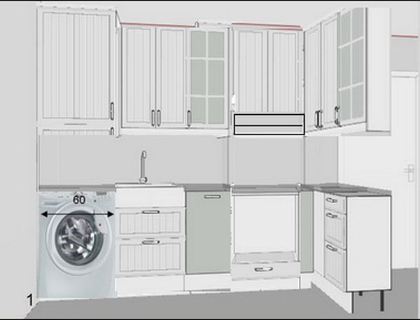

Сакън! :-D Не барай хубавата колонка! :-D 2-3 см. все ще спестиш от някъде, а виж тя каква хубава възможност дава. :) Широка е колкото дълбочината на горен ред шкафове. (Като казвам "спестиш", имам предвид, че и печка, и миялка и мивка са с 1-2 см. по-тесни от това, което си посочил.)
Малко груба скица по твоята картинка, но ще се ориентираш.
Над печката е вграден абсобратор.
Печелиш още:
1. Преставаш да търсиш нестандартна пералня - все едно такава за 5 кг- едва ли ще намериш, а и да намериш, ще те одерат 3 кожи :-D и след някоя година ще береш ядове със сервиза й;
2. Получаваш работен плот около мивката;
3. Отдалечаваш мивката от печката;
4. Абсорбаторът е до комина/отдушника;
5. Печелиш още един ред горни шкафове над "полуостровчето" и по тоя начин отделяш още повече кухнята от другите стаи.

Ако имаш интерес, врътни тая идея с програмката за да я видим. :)
