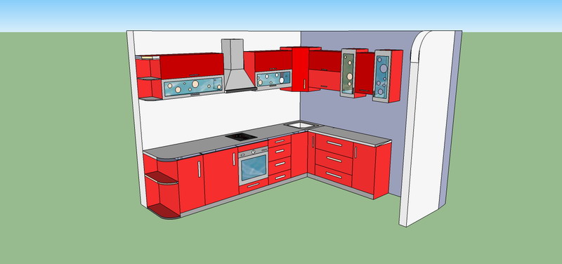

Кухня ,която предстои да си направя сам,кажете нещо ,което не ви харесва,докато не съм я почнал.

Мивката! Имаш място - сложи си една хубава голяма мивка.
Цвета този ли ще е -корал?
Furera - специалист
Искаше ми се да е на ъгъл,а ъгловите мивки са много скъпи
velsi - Почетен майстор
Furera написа:
Тогава я премести или в ляво, или в дясно. Там е на супер кофти място.
Furera - специалист
Не е ли удобно за ползване
silllveto - Майсторица
Направо е неизползваема.
Къде е хладилника?
Furera - специалист
Между стеничката и шкафовете
Писано е много за подредбата на кухни предимства и недостатъци. Но в крайна сметка всеки си го прави, както му е удобно.
На коя стена ти е ВиК-то, къде е отдушника, откъде идва светлината. Ей такива неща са опорните точки, от които да започнеш подредбата на кухненските мебели. Ако не ти харесва получената ситуация - винаги може да се намери решение за друг вариянт, но и компромиси от твоя страна също може да се наложат.
Като цяло повечето хора слагат печката и мивката близо. Аз имам различно виждане - по принцип работя точно между тях - мия слагам на плота, обработвам и в тенджерата :wink: Все пак не става въпрос за километри.
Помисли за коша за боклук - хубаво е да е в близост до мивката - белиш-миеш.
И разни други подробности, за които колегите ще те подсетят.
Любо - специалист
със сигурност мивката е на най трагичното място.а за ширма ако комина не е там също е зле .там където са 4 чекмеджета съм сложил в големи долу и малко горе за вилици лъжици и подобни.големите чекмеджета са супер удобни за тенджери отваряш го и вземаш задна ако ти трябва .ако са в шкаф трябва да сваляш предните за да достигнеш до задната.има още разни тънкости помисли преначертай и давай пак .успех
