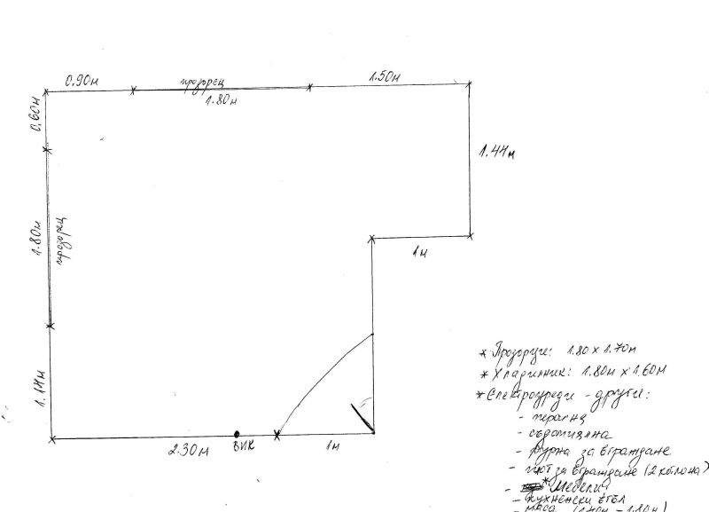

Вече цял месец мисля и премислям разпределението на бъдещата ми кухня-мечта, но в крайна сметка се загубих сред собствените си идеи и реших да потърся вашите съвети.
На снимката съм отбелязала размерите на кухнята, но не мога да намеря място на хладилника.
Въртях го във всички възможни ъгли, но или ще ми затвори прозорец, или няма да успея да побера всички електроуреди, или ще ми пречи на 32" телевизор.
Възможно е да зазидаме малка част от прозорците и за това преди да поръчаме дограмата трябва да решим как ще е разпределението, дали ще се зида и колко.
Предварително ви благодаря за съветите. Надявам се, че не съм пропуснала нещо да отбележа.

По темата - къде се намира отдушника? На първо гледане мисля, че ако сложиш хладилника в ляво, до вратата и от там нататък започнеш да въртиш по буквата П мивка, миялна и т.н. би било най-удачно. Телевизора до левия прозорец, масата и столовете в чупката в дясно.

Не ми е ясно ,къде е вратата?

За тази кухня тук има май нужда от още малко информация - размерите на мебелите и техниката - най-вече хладилника и масата задължителни ли са или за пожелателни, къде точно е комина, къде е водата има ли други чупки, радиатори и т.н.
Вратата е в дясно, отбелязала съм я с дъга - 1 м.

Няма ли начин да се разшири малко стаята на някъде :?
Иначе, забрави за хладилника според мен .....
