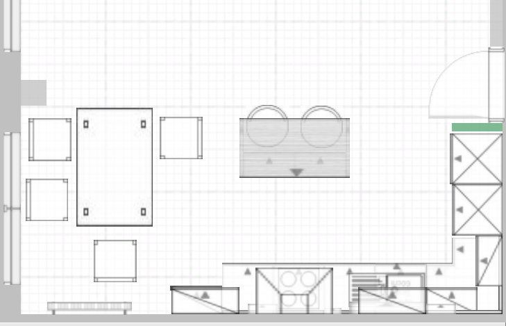

здравейте майстори,
налага ми се да вдигна една декоративна стеничка и се чудя колно най-малко може да е дебелината и от какъв материал да я вдигна. Казват ми че има итонг 5см и по 1 см замаска, та 7 см общо. Има ли вариант с гипс картон да дойда на 5см със замаската?
благодаря за информацията.

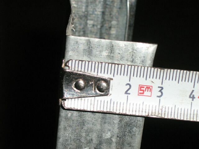

гипс картона не се измазва - само се шпаклова фугата. Стената е дебела колкото един UD профил - 5см + 2 пъти дебелината на гипскартона - значи 6.5- 7 см

Не знам за какви цели ти трябва да е толкова тънка, но ето как може да стане от гипскартон. Един CD профил е около 25 мм. Ако сложиш в един UD профил всичкте CD-та, но обърнати в двете посоки ще се получи 25 мм + 2х12,5 мм = 50 мм. Ако сложиш повече профили и свалиш дебелината накартона на 9 мм може да слезеш и под 5 см.
mikeangel - специалист
Да, стената ще е до тавана. Става вапрос за стената маркирана с зелено на плана. Просто да закрие страницата на хладилника.
Колко да оставя до нея за каса на врата? 5-7 см ще са ли достатъчни?
velsi - Почетен майстор
Да, достатъчни са, но все пак не е желателно вратата да се блъска в стената при отваряне. Знам, че ще сложиш стопер на пода, но все пак предвиди възможно най-голямото разстояние.
