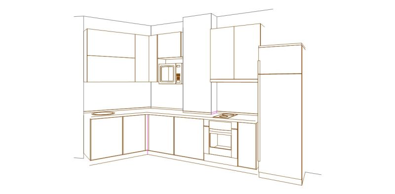

А как е по-практично-батерията да е монтирана върху самата мивка или може и на плота, от гледна точка на това,че колко и да е, плота е ПДЧ и при евентуално мокрене, да не пропусне силикона. Мивката е тази
http://www.teka.com/html/cat/prod.php?p ... 0%BA%D0%B8

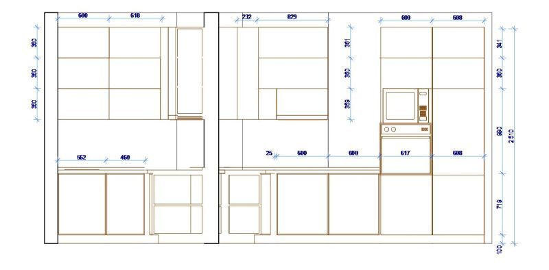

и искаме да я монтираме близо до стената вляво, но незнам дали ще е удобна там за ползване. Ето и размерите, като до нея ще има миялна машина.
Благодаря за отговорите!
nOVA kUHNIA1.jpg (17.99 KиБ) Видяна 8886 пъти

Какво ще кажеш за разстоянието между стената и самата мивка - има, няма сигурно около 6 см.Дали ще е удобно за миене и друго: на посоченият модел може ли да стане батерията от лявата страна, но върху плота?

Това да сложиш батерията на плота е много нерационално. Има кръгли мивки с място за батерия например http://www.teka.com/html/cat/prod.php?p ... 0%BA%D0%B8 На Тека.

Неудобно е и от гледна точка на това, че при миене няма къде да се оставят нещата, които се мият. Наистина ще има миялна машина, но това не означава че няма да се мие и на ръка все пак и когато има повече посуда за миене ще се чудиш как да се въртиш и кое-къде да сложиш. Но както каза колегата andreyfa - всичко е въпрос на компромиси. Ако това е единственото място, където ще ти харесва как седи и после ще ти вади очите ако е на друго мястос - неудобството си е за тебе (или мъжа ти, децата, зависи кой мие чиниите
) и ти си решаваш, но принципно е хубаво и от двете страни да си имаш място и то повечко
Успех!
