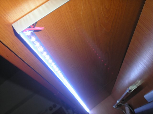

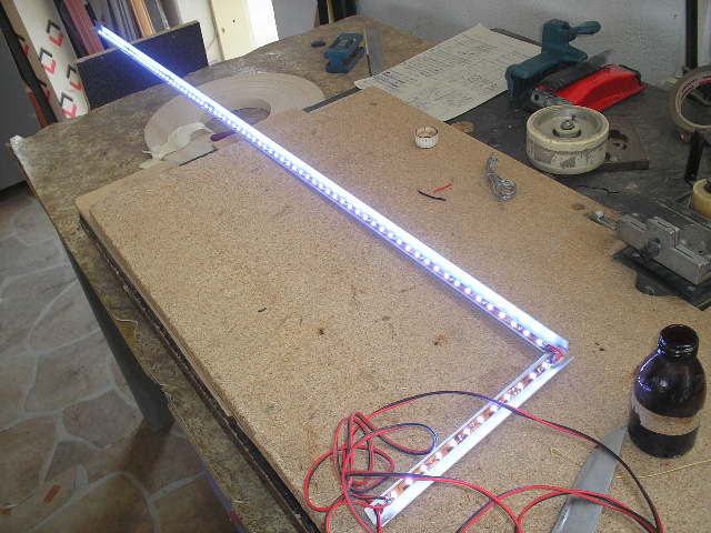

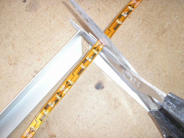

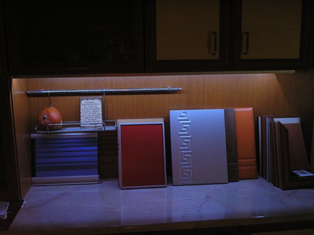

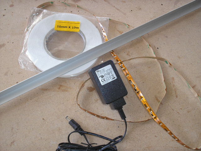

От доста време се каня да направя,това осветлени под горният ред шкафове.По разни фирми продават готови тези работи но цените на 60см с захранването излизат около30 лв.При мен за 2 метра излезна 35лв.
2м лента 22лв
1бр захранване 6лв
2м алуминиев профил 6лв
1бр двойно залепящо тиксо 2,60
Използвани материали
Поглед от долната страна
Монтаж
Проба
осветление

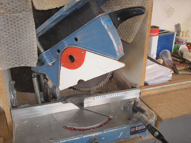

Как изряза профилите толкова перфектно? :prayer:

rum_sz - специалист
ribnikolaevi написа:
С тази машинка :)
