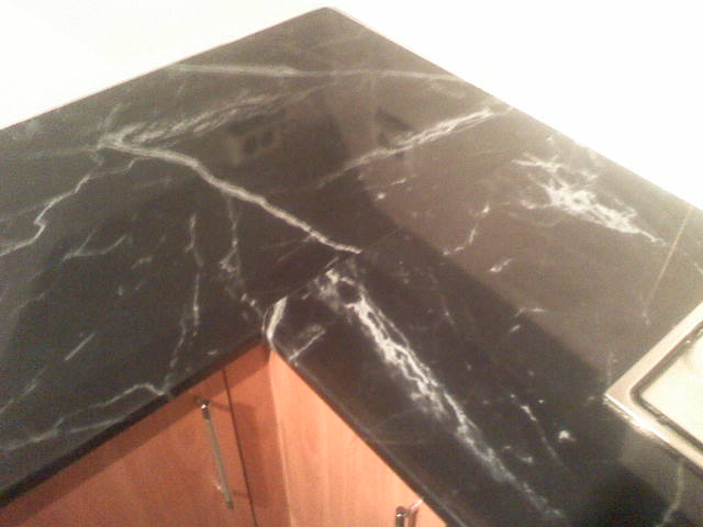

KokoDjambo - напреднал
технология за свързване на плотове без лайсна

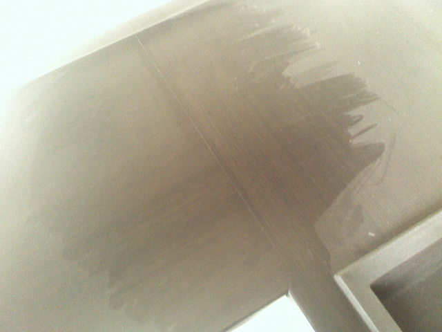

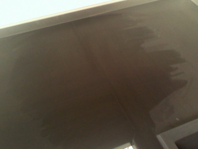

angel_ov - специалист
Така съм си направил и моя, но не съобразих, че лесно се просмуква вода и в последствие реших проблема.

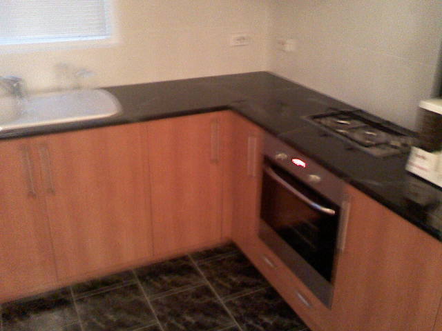

Адмирирам това решение, на път съм да изхвърля смотаните алуминиеви лайстни, но съм в процес на търсене на шабло. Да питам вие с шаблон ли го правихте?
Да шаблон и оберфреза
shadowman - майстор
Фрезата е ясна, шаблона е по-големия дерт. От вън ли ви го докараха?

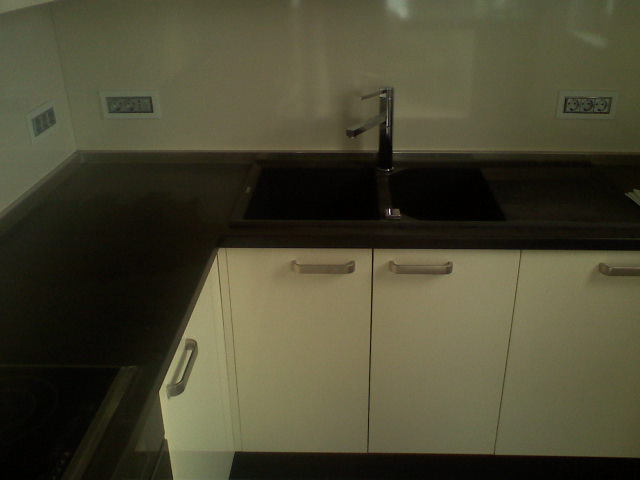

rosso m - специалист
А под 45 няма ли да стане още по
shadowman - майстор
За ряза под 45 градуса само съм чувал, но не съм виждал. Мисля, че под 45 ще изглежда още по добре.
Става много добре само че отнема още 60см плот
shadowman - майстор
Ще отнеме, и работата е малко в повече и по-прецизна, но мисля, че ако се обясни на клиента за ко иде реч ще се съгласи щото инак ще гледа силикона под лайстната.
