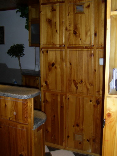

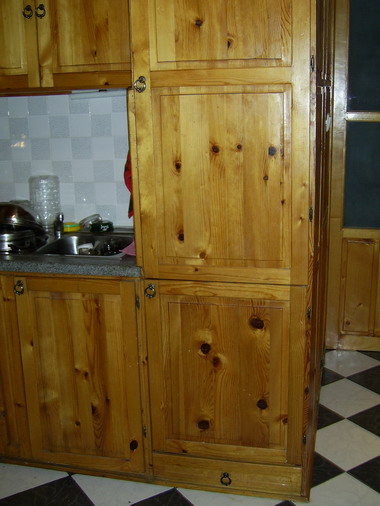

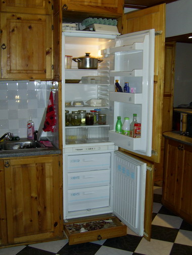

Всички хладилници имат отзад на решетките едни пласмаси дето пазят хладилника да не опре в стената отзад. Второ няма никакъв проблем отгоре на шкафа с хладилника да сложиш декоративна решетка. По важно е да осигуриш свеж въздух отдолу зада може да се охлажда компресора (с 2 думи циркулация)
Отстрани съм сложил 2 декоративни решетки. Долната е непосредствено до 2-та компресора, а горната защото топлия въздух се издига нагоре.
Хладилника е повдигнат на 15см от земята като рафта отдолу е 10 см по - къс зада влиза въздух от долу за компресорите. Там съм сложил чехмедже за лук и картофи. Горния рафт също е с 10 см. по къс.
