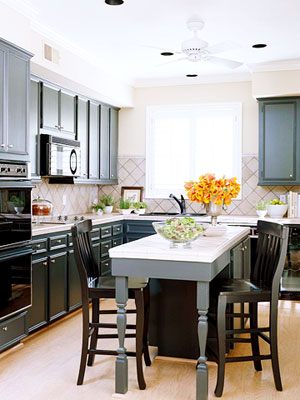

наскоро купихме жилище, в което дневна и кухня са едно помещение. Дойде ми идеята, че мога да поръчам трапезната маса на височината на плота и да я ползваме като продължение на кухненския плот, като барплот за хранене, а като имаме гости и да я преместваме на удобно място, така че да събира 6-8 човека.
Като модел си я представям нещо подобно на тази на снимката, но без вградените в нея шкафове.
Въпросът ми е, можете ли да ми дадете някакви идеи, кой може да ми изработи такава маса - живея във варна и ще ми е от помощ, ако някой ме насочи към конкретна фирма или дърводелец.
Също приемам и мнения и критики относно идеята.

Все някой ще ти направи масата с нужната височина ,но за хранене ще е неудобна освен ,ако столовете не са по високи от стандартните както са на снимката.

Ами стандартната височина на масите за хранене е 75 см, тази трябва да е с 10 см по-висока. Нормаланата височина на стола /без облегалката/ е 45 см, но съм срещала и по 50 см. Ако толкова не мога да намеря стол с височина 55 см - петте сантиметра и от възглавнички ще ги докарам.
По скоро не знам към дърводелец ли да се обърна или към фирма за производство на мебели от дърво. Иска ми се краката на масата да са като тези на снимката.

Всъщност на снимката единствено краката на масата не се вписват в обстановката (лично мнение , може и да греша) . За да не се повтаря грешката , няма да е лошо да се спреш на модел за столовете и ли направо да ги купиш и майстора да направи краката на масата в подобен стил , за да си пасват!

Става дума, че искам точно такива крака на масата. Не знам кой и с какъв инструмент ги изработва. По-скоро масата е отправната точка, а столовете ще се търсят за нея. Не обратното.
Затова ако можете да ми дадете съвет, към какъв тип майстор трябва да се обърна, какъв материал ще е добре да се ползва и т.н., ще съм благодарна.

Всеки уважаващ себе си дърводелец трябва да има дърводелски струг. А тези крака не са нищо сложно. Дори сме правили едно време подобни в час по трудово , а това всъщност беше единственото нещо , което е имало нещо общо с дърводелството в гимназията!
Все пак изберете първо столовете да са с такива крака и дърводелеца ще има еталон за краката на масата! Ако не държите да са 1:1 със тези от снимката де :-D . А иначе подобни има по магазините , дори на моите родители са с подобни крака!

На мен идеята ми е краката на масата да внасят малко разнообразие сред правилните форми на останалата част от обзавеждането - някакъв вид акцент.

Продават се регулируеми метални крака за маси , барплотове и други с такива размери . Хубавите са към 25лв нагоре за брой . Ето тук примерно : http://www.kronbg.com/
