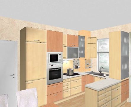

В моите представи фурната за вграждане трябва да е на по-високо ниво от кухненския плот. Над нея бих искала да разположа микровълновата и кухненски шкаф.
Но мои познати започнаха да ме разубеждават, защото практиката показвала, че за няколко години всичко, което е разположено над нея ще се съсипе. Вярно ли е това?
Какво ще ме посъветвате: фурна под плота или на по-високо ниво?

Като се има предвид, че уреда Е ПРЕДНАЗНАЧЕН ЗА ВГРАЖДАНЕ не би трябвало да има никакви проблеми! Но дори така да е, въпреки че не е, каква е логиката , да я слагаш ПО-НИСКО , ако всичко НАД нея ще се съсипе! Питай ги от къде знаят тези "факти" , те имат ли вградена фурна?
ПП
Мисля си само , че от практична гледна точка , дали няма да ти остане на високо микровълновата?Все пак тя се ползва по-често от фурната.Ако им размениш местата :? :? , а има и комбинирани , но са по-скъпички!

Точно така е! Ако качиш фурната на ниво на плота (h=85-90см), МВ става нависоко (h=145-150см).
За това се смъква фурната с да речем 20-30см надолу (h=55-60) и МВ идва на добра височина за ползване. А под фурната се получават две нормални чекмеджета да речем.
А иначе за пръв път чувам, че всичко над фурната се скапвало?! Нали има абсорбатор наблизо... :shock:

на фурната точно там и е мястото!
обаче микровълновата как ще се ползва при този вариант - не знам... ще има да се разплисква супата....
ама като гледам проектчето - няма къде другаде да се сложи....
послушай Галски!

На картинката съм дала примерно разположение на фурната и микровълновата.
Действително съм обмисляла точно този вариант: по-ниско разположена фурна, за да може лесно да се достига микровълновата.
А относно това, че "всичко ще се съсипе над фурната" (шкафчетата щели да се изметнат), не ми се иска да вярвам.
