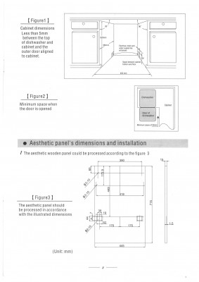

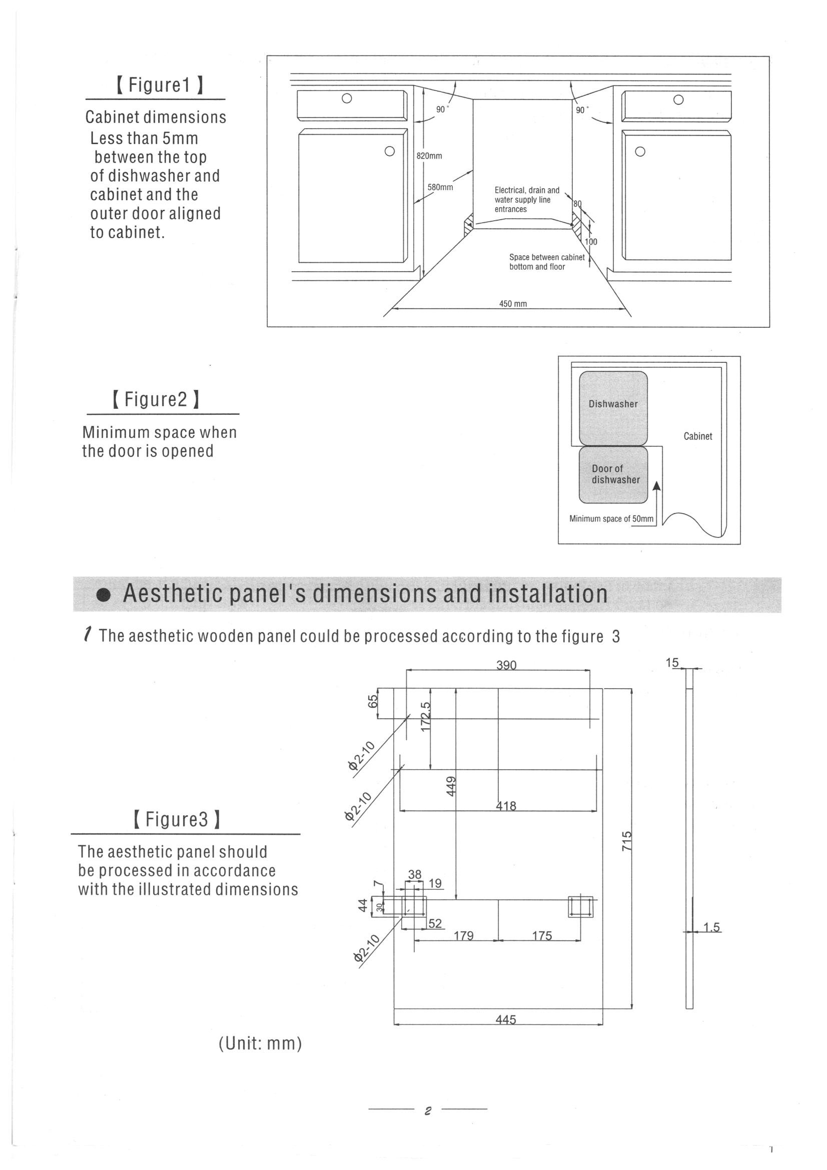

взех си съдомиялна Candy CDI 9P45.
Почнах да си проектирам шкафовете. Всичко си вървеше О'к докато стигнах до горната машина - ПОДЛУДИ МЕ.
Идеята беше кухненски шкаф (миялна, мивка, сектор с чекмеджета) с общ цокъл. Да , ама не.
На това чудо (по документи) цокъла започва от 10 см. и нагоре. Примирих се с такъв висок цокъл.
Да, ама нещо не е така:
1. Дадени са размери (при прибрани крачета) 820 (цяла височина) - 715 (декоративен панел - 100 (цокъл), остават 5 мм. луфт.
Този луфт не е достатъчен за безпроблемно отваряне на вратата!! Както и да раздвижвам цокъла (Напред и назад) - не става. Минимално луфта трябва да бъде 10 мм. (емпирично). Това води и до следващия проблем.
2. Как по -те се прави вратата на миялната и съседната врата да са еднакви, като между цокъла и вратата на машината има цепка (при това голяма), а съседната врата трябва да е плътно до цокъла.
Има ли някакви хитрини, които изпускам?
Предварително ви благодаря.
