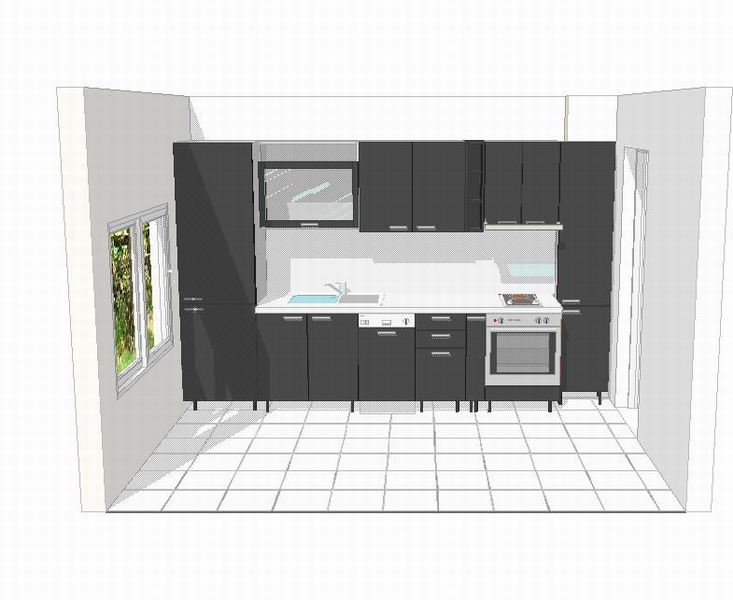

Проекта (малко са сбъркани цветовете ама идеята е ясна).

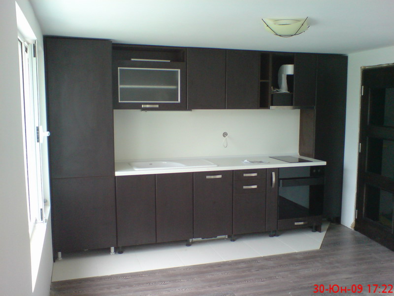

Крайния резултат (без дръжки, цокъл и една забравена врата).
ncence - помощник
Много хубаво е станала, някоя фирма ли ти я изпълни или сам/сами сте я правили ?
Харесва ми как е станало с височината на кухнята до тавана.

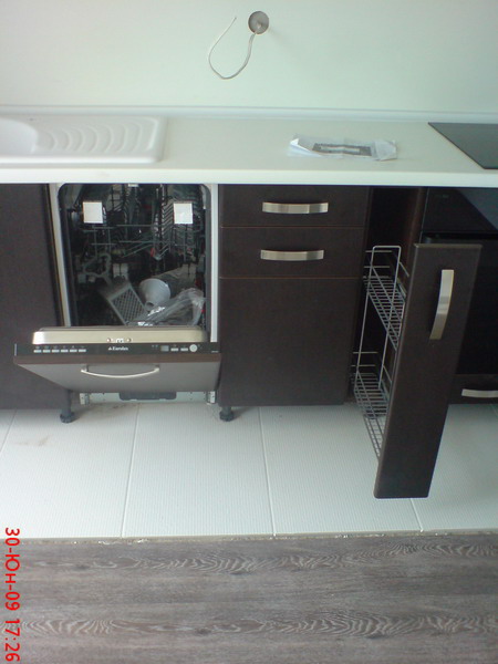

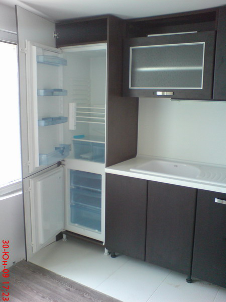

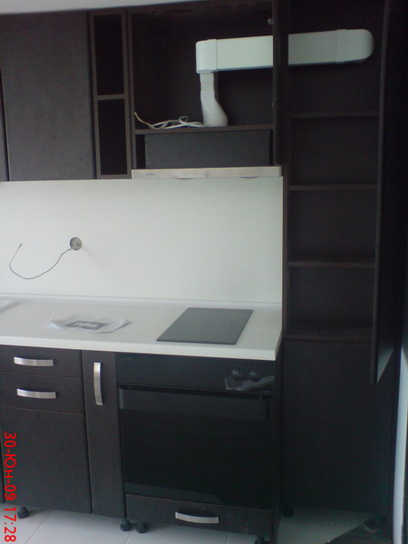

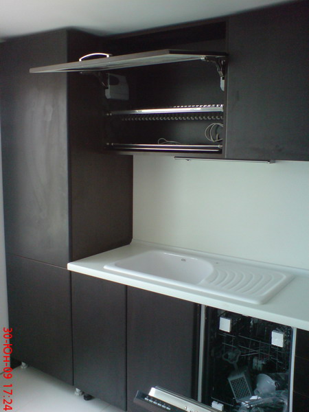

Още няколко снимки. Да спомена че всичко е на блум (панти с блумоушън и авентус). ПДЧ-то е кроношпанско (не го тача), но най се вързваше за постформиннга (който е лице, само вратички), плота е Wodego, гърба от Kaindl, дръжките са китайски, но имат фасон и не са много евтини (напарви ми впечатление, че са опакова поединично с в найлононово пликче и в нещо друго, не го знам как се казва). На първата снимка може да се види системата от тръби за аспиратор(имало е теми за това), това което направих с тях с гофре да се утрепя нямаше да го направя.

Харесва ми. А някаква плоскост за прикриване на крачетата отдолу ще има ли? Какве са механизмите за чекмеджетата?
shadowman - майстор
Ще има (по-горе писах, че няма цокъл). Механизмите за чекмеджетата са обикновенни ролкови на Блум (до тандембокс не опряхме).

Хладилника май е обикновен. Как точно е реализирано вграждането? Нещо по-специално?
shadowman - майстор
velsi написа:
Не е обикновен, за вграждане си е.
velsi - Почетен майстор
А вграждал ли си такъв който не е? Там как се процедира?
shadowman - майстор
Веднъж съм правил, но не ми хареса какво се получи. Направи се конструция от две страници и таван и вкарахме хладилника вътре. Стана малко паянтава работа, спънахме го отзад и го хванахме за шкафа и се позакрепи. Не сложихме врати щото става така, че за да отвориш хладилника първо трябва да отвориш вратата на шкафа, а тия за вграждане имат синхронизатори (ако мога така да се изразя).
