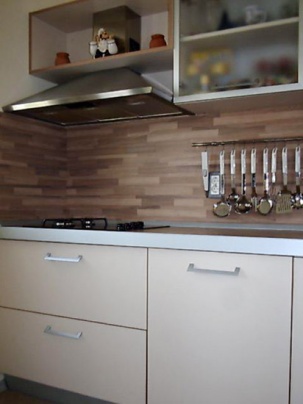

Сега следващ въпрос :-D (човек трябва да ви държи в напрежение): Има ли различни видове челен профил на плотовете - по-ъгловат като на снимката?
или пък като този - алуминиев
bisplus - специалист
Това на снимката ми прилича по-скоро на ПВЦ кант.
shadowman - майстор
Горното е с кантирано с пвц кант за което ти гарантирам, че плота ще се надуе за нула време. Долното е с алуминуев профил.
