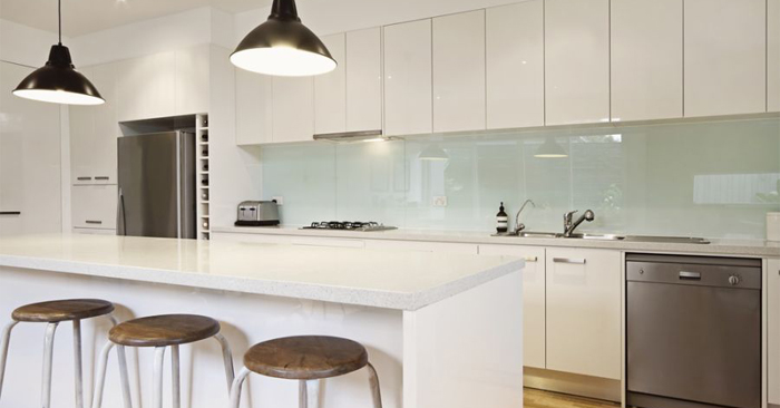

Привет на всички майстори.
Видях на мострена кухня комбинация от ПДЧ и стъкло за гръб,като стъклото беше в нещо като рамка от алуминий.Под комбинация имам в предвид над котлоните беше ПДЧ а останалото стъкло в рамка.Въпроса ми е ако някой има опит или знае как се прави да сподели.
Благодаря предварително.

Стъклото, което се ползва за стенен панел/гръб вместо ПДЧ се казва "лакобел". То е закалено и се предлага в различни разцветки. Лепи се със силикон. В нета може да намериш няколко фирми, които предлагат такова стъкло. Не се слага в рамка. Това, което си видял, най-вероятно са били декоративни профили, които да скрият прехода от стъкло към ПДЧ.
Друго стъкло, което може да се ползва за гръб е т.н. принт-стъкло. На него може да се отпечатат най-различни картини, фигури, снимки т.е. абсолютно всичко каквото пожелаеш. Само, че не знам точно какво стъкло и с каква дебелина, фирмите, занимаващи се с тази услуга, принтват.

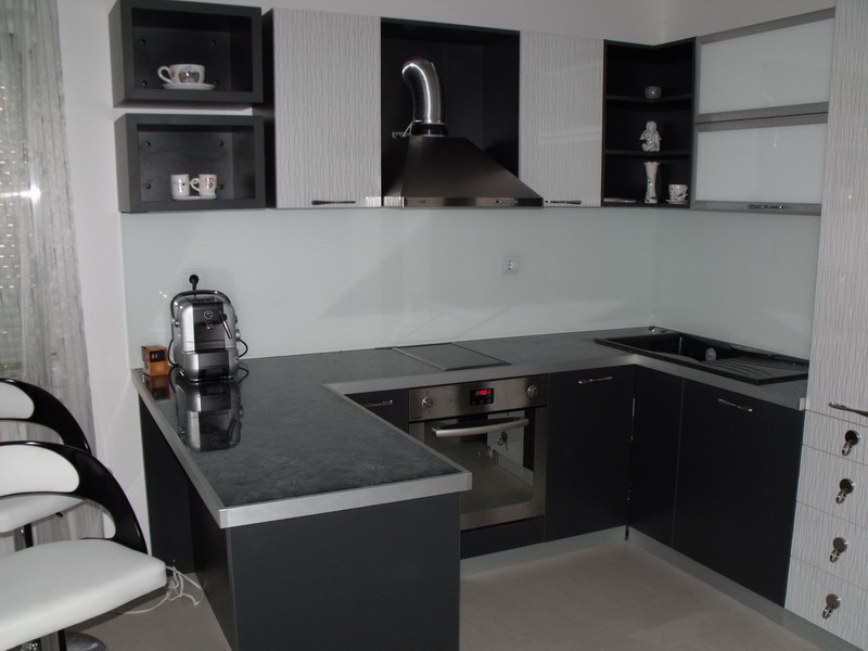

Ето за ко става дума.
Колега, закален лакобел няма. Закаляване на лакобел и огледало не се прави, защото по време на процеса (нагряването) се нарушава задният слой на лакобела (при огледалото амалгамата).
И тук не си прав. Има конструктивни профили специално за кухненско гръбче от стъкло, които в същото време са с планки за захващане към стената и не се използва подложка.

Понеже си ми наблизо мога да ти кажа кой прави и монтира стъкления гръб на снимката, инак в Рали М имат едни лайстни който се водят и водобран. Самите лайстни са два вида като едната се монтира на плота а другата на дъното горния ред и в тях вкарваш нещо си по избор. Ся и тука има някакви тънкажни работи за които е добре да се помисли, като се монтира стъкления гръб трябва да има малка фуга (ти избираш дали ще е горе или долу), ако е долу фугата се крие с водобран.
