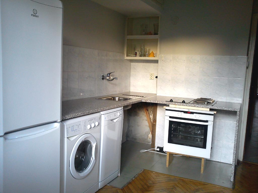

от доста време чета форума, а сега ми се налага и да питам. :) Довършвам кухнята, и имам няколко въпроса, за които се надявам да ми помогнете.
1. С какво мога да импрегнирам плота (Кроноспан) от долната страна около мивката, за да не се надуе от водата? В предишния апартамент за 6 години така се разду, че накрая опираше във вратата от долу.
2. Ъгъла между фурната и мивката мисля да го направя с една двойна врата, не знам точно как се казва, две врати, закрепени с панта една за друга, и само едната е закачена за шкафа, а другата виси на нея. Малко идиотски го обяснявам, надявам се да става ясно. Причината е че не искам да има вертикална греда в ъгъла, защото шкафа е доста дълбок, и няма да е удобно да бърка вътре. Може ли да предложите по-добър вариант?
3 Виждал съм в някои кухни доста интересно изпълнение на такъв шкаф, нещо като две кръгли кошници, една над друга, които са окачени през центровете си на вертикална ос, закрепена за горния и долния плот. Много е удобно при ъглови шкафове, където е дълбоко, и неудобно за бъркане, просто завърташ кошницата, докато стигнеш това, което ти трябва. При мен е още по-зле, защото в ъгъла имам една ниша (не знам дали се вижда добре от снимката), която прави шкафа още по-дълбок. Как се нарича това устройство, и от къде мога да го намеря на добра цена?
4. От къде да взема фолирани ПДЧ плоскости? До сега съм ги взимал от Практикер, но цената там ми се струва малко висока?
5. Зад розетката на комина, към който ще монтирам аспиратора, има някаква перка. За какво служи, и трябва ли да я махам, преди да сложа отдушника? Не е вентилатор, просто перка, която се върти, като я духнеш.
Предварително уточнявам, че в кухнята има някои недоразумения, но съм под наем, и не искам да разбутвам на хората апартамента. Благодаря предварително. :)
Ето снимка на кухнята
SoWhat - специалист
Започнал си голям филм, но ще се опитаме да помагаме.
1. Мажеш със силикон цялата повърхност. А мивката върви с уплътнения.
2. Вариантите за шкафове в ъгъл са 2. Ъглов шкаф или 2 отделни. Като втория се прави с мъртва/сляпа страница. Стандартните размери за ъглов шкаф са 800/800 мм., което означава, че се получават 2 вратички от по около 20 см. ширина. Пантите се наричат "за чупеща врата" и комлекта /2бр./ варира от 12-18лв./
3. Механизъм за чинии /въртележка/. Има изцяло пластмасови по около 50-60лв., другите започват от 100. Има ги в почти всеки магазин за обков. Виж в този сайт:http://www.kentimpex.bg/
4. От къде си, за да ти се каже фирма.
5. Махаш я. На аспиратора трябва да има предпазна клапа. Задължително. По-евтините модели се продават без нея и се закупува отделно.
6. Ще имаш още хиляда въпроса, като гледам снимката.
Успех.

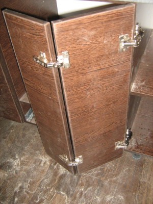

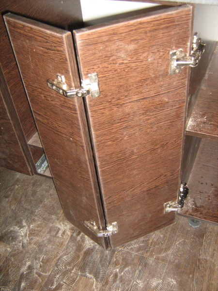

А това е снимка на вратата на моя ъглов шкаф - пантите са на Blum, тип хармоника на 170 и на 60 градуса. Цената им е общо за 4-те около 17 лева.
