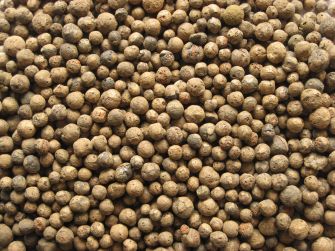

Бат Иво - специалист
Перлит,арлит,згур ! :partyman:-П.п. Леко не тежи на плочата,сравнително евтини,топло и шумоизолиращо ,бързо. :partyman:
