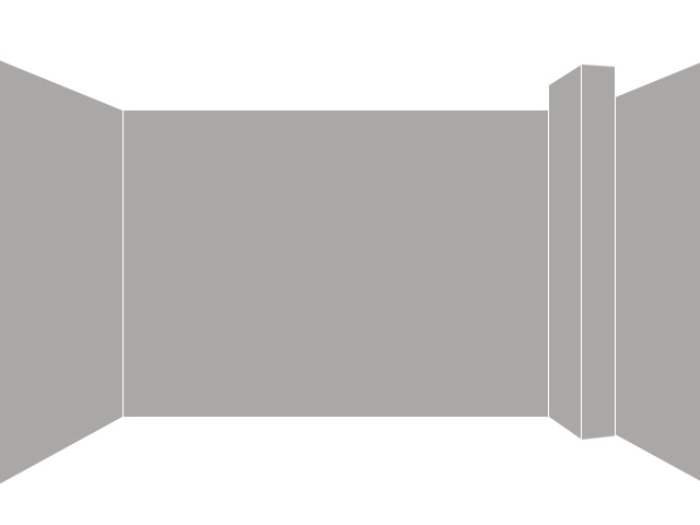

в кухнята имам комин, който искам да махна, понеже започва от моя етаж, и не го ползва никой до края му :)
Към него би следвало да закача абосрбатор, но аз мога да го закача дори той да е отворен само като дупка на тавана :)
Бих го оставил, но ми отнема от така или иначе малката работна площ в кухнята. Комина е с размер 31X51 cm
Въпросът ми е как да го отстраня, като нанеса най-малко поражения на всичко което е там.

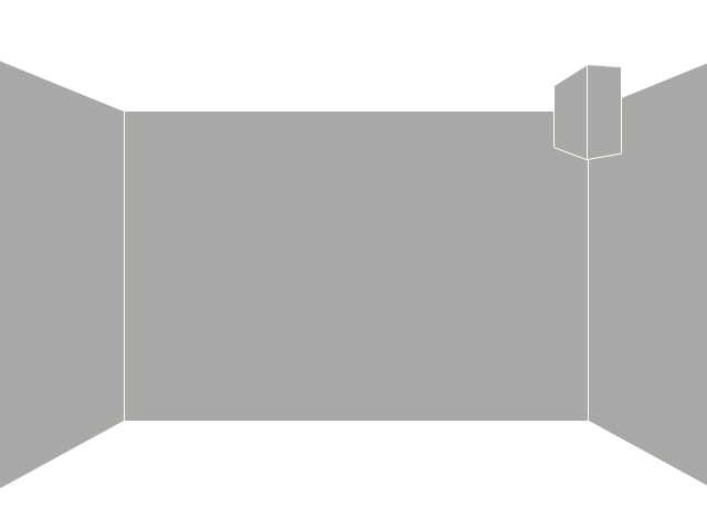

искам да го оставя само в горния край, но без да пада :P
ето две илюстрации как е и как искам да бъде :)
Предварително благодаря за съветите!
Но първо с мини дупка все пак трябва да проверя дали не продължава под моя апартамент :P

Johny - майстор
Проблем е ако има под тебе, защото някой от долу може да реши да си пали печката. Аз също бих го махнал, но под мене на 2 етажа палят печки, От друга страна пък малко помагат с отоплението. :-D
Вероятно е иззидан с коминни тела от този сорт: http://www.vital-bg.com/bg/%D0%A1%D1%82 ... %BD%D0%B8/ . Просто счупваш най-горното и после с щангата /козият крак/ разкъртваш другите надолу. Проблема ти е, ако не го махаш от горния етаж там трябва да го укрепиш. Виж там, ако не лежи поне малко върху плочата, с пефоратора пробиваш хоризонтални отвори за да вкараш 2-3 арматурни железа, за да не се смъкнат горните елементи. Ако отвора в плочата е бил достатъчно голям и е зидано на цяло, можеш и с разпорки да заклиниш от горе.
PS Знаеш ли колко пушилка ще се вдигне с флекса? С щангата ще ги разкъртиш.
