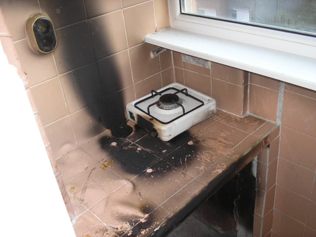

rum_sz - специалист
И внимавайте,много с газта. :x
Аз съм вече на индукционен котлон, :rock:
