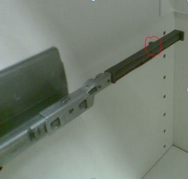

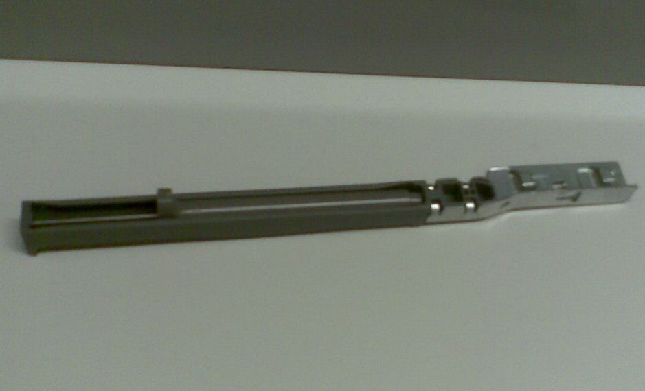

Днес бях в ИКЕА, попитах за тези механизми и там икейския вариант е 6х2=12 лева за чекмедже. Представлява нещо такова:
А като е монтирано на чекмеджето изглежда така:
Сега възниква въпроса, ако се купи механизма само за омекотяване-може ли да се монтира на обикновено чекмедже.
С червено съм заградил едно чопче, което де факто омекотява удара от затварянето... Само не разбрах как това чопче "залепва" за чекмеджето и го дърпа плавно при затваряне. Защото когато заторя чекмеджето и спра аз сам затватянето 2 см преди крайното положение-усещам как нещо дърпа чекмеджето и си иска да го дозатвори....

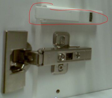

Така или иначе говорим за плавно затваряне-в ИКЕА имат и един механизъм за плавно затваряне на вратите на шкафа. Представлява нещо такова:
Това парче пластмаса също не бе скъпо и предполагам може да се купи и да се монтира на всеки шкаф...
Някой омекотявал ли е затваряне ан чекмедже/шкаф с механизъм купен от ИКЕА?

Има механизми които се монтират на чекмеджета с обикновени водачи. Мисля че бяха 7-8лв. Тези на икея не съм ги виждал, но ако чекмеджетата са им на обикновени ролкови водачи, значи ще станат. Колкото за вратичките - всяка фирма за обков предлагат подобни механизми, както и панти с вградени такива.

Нещата са много различни и за да се сравнят трябва да се съпоставят еднакви механизми. Значи всяка фирма има различни видове водачи за чекмеджета, предполагам, че това което са казали за чекмеджето на блум е ставало въпрос за тандембокс Изображение който струва около 45-50 лева бройката в магазина, механизма е с плавно прибиране и пълно изтегляне, това чекмедже може да се надгради с метални страници с които вътрешността на чекмеджето може да се разграфи на кутийки Изображение и това нещо вече струва двойно. После се минава на вариан с чекмедже от ПДЧ Изображение и струва между 17-22 лева според начина на монтаж, но тези механизми са с частично изтегляне което значи, че 5-6 см остава вътре в шкафа, след Нова година има нов продукт от тези, но вече с пълно отваряне на цена около 30 лева (няма да споменавам оня дето е на цената на тандмбокса). Има и друг вид механизъм с име метабокс Изображение който е около 12 лева (доколкото помня) + 7 лева рейлинг + амортисьора става около 24 лева.
Пантата на последната снимка е блум клип топ и амортисьора за нея е 2 лева.
Амортисьорите за обикновенни чекмеджета е около 3-4 лева.

Погледни третата снимка.

Това е тандем с частично изтегляне за дървено чекмедже и е около 17-22 лева (за комплект) според начина на монтаж.
