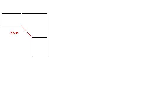

Здравейте има ли в библиотеката на тази програма долен триъгълен(ъглов) шкаф за кухня. Просто жената иска кухнята да е на Г-е с такъв шкаф в ъгъла та дори и с врата.
Благодаря за помощта!

Това е 90 сантиметров ъгъл и излиза брутално много пари, ако трябва да се покрие с цял плот (другите варянти са компромис) !!! Вратичката излиза около 42см. Съвета ми е да откажеш жена ти от тази идея!

Да 90см по катетите. Борил ли си се с мнението на жена(собствената)?
shadowman - майстор
Чак брутално много пари няма как да стане като дали ще е на Г или така материала е един и същ. Тук обаче идва въпроса с напасването на плотовете и понеже те са на 60 см и трябва да се режат на 22,5 градуса за да покрият шкафа правилно. Отзад остава обаче едно празно пространство без плот и ние решили проблема като се реже от плот парче с малко по-големи размери и се вдига на 10-на см и става като стълбичка. Ако мивката ви е там взимайте по-малка, че да може да се реже само вътрешно парче на плота.

Голяма грозотия е тоя щкаф... като видите крайния резултат ще се отчаяте.
Стават едни грзни снадки от парчета, освен това не можеш да стигнеш и ъгъла без да се качиш на шкафа.Труден за пдържане и грозен, гледай да разубедиш жената.
Успех. :)

Има го.
А ако държите точно на такъв шкаф, правят се плотове /по поръчка/ и с по-голяма ширина от 60.

И жена ти как ще бръкне до дъното на този шкаф :? :)И аз мислех да го правя това упражнение, само че ме разубедиха.

Колега няма да се бърка защото отдолу ще е бойлерчето и сифона на мивката и остава място за дребни неща.Просто нямам друг начин за мивката,затова ми трябва да и покажа как ще изглежда на компютъра.

Този шкаф го има в стандартната библиотека - KITCHEN @ BATHROOMS V3 Base units 5U /corner/. мразя ги тия шкафове :evil:
