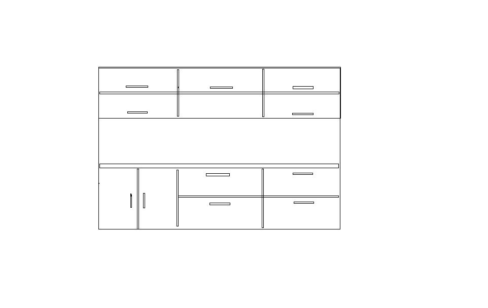

Отдавна не съм влизал в каквито и да е форуми ,затова съжалявам за индианската си постъпка от сутринта ,да пусна тема без име. Както и да е ....смятам си кухня /съжалявам за жалкия чертеж ,но не ми се правят триизмерни ,цветни модели/,и въпроса ми е задължително ли е шкафовете да са на модули ,или може вратичките да са на един делител ? Другото което ме мъчи е как да се направят горните шкафчета ? Все си мисля че ако се сложат два сервиза за хранене и ще увиснат дъната.Предполагам че въпросите ми са направо смешни ,но никога не съм правил такова нещо и моля за насоки ,не съм майстор а любител :)

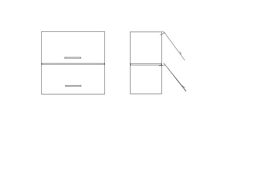

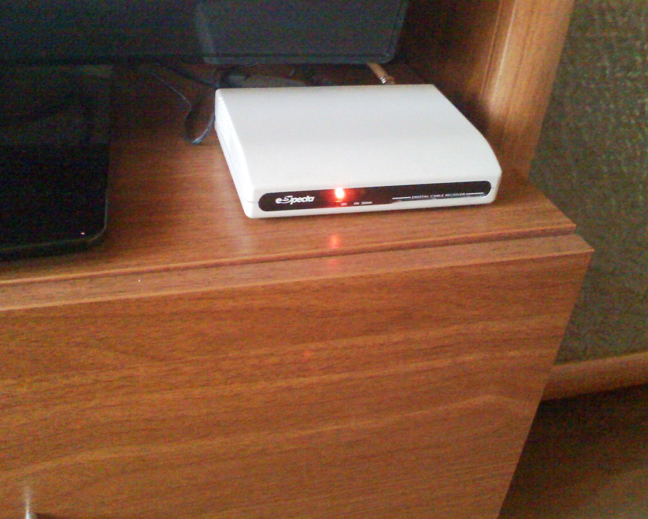

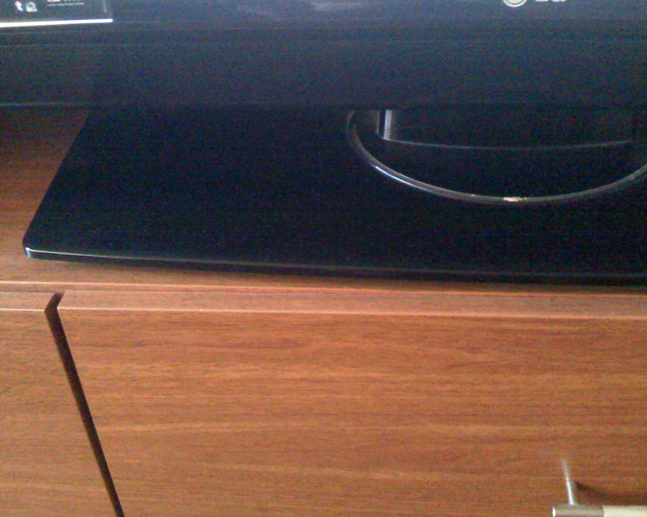

Благодаря за поправката .Съжалявам грешката е моя.Просто от блъскане на главата по тези въпроси ,не доглеждам много много.Модули да е .Но това което ме интересува наистина е средата на горния шкаф ,все си мисля че с времето ще провисне, ако се наредят чинии купи и тем подобни .Може да бъркам както казах ,не съм правил такова нещо.Старите ми секашета са дървени и са провиснали,камо ли това ПДЧ,ще стане на лодка за месец /изхождам от секцийката в хола ,тогава не го предвидих и от ТВ-то увисна / ето какво имам на предвид.
А за шкафа идеята е..
Въпроса е ако на средния плот се наредят въпросните сервизи за хранене няма ли да увисне с времето ,и като на него са пантите за долната вратичка ,ще стане прекрасно.
Искам насоки и мнения как да се направи от сорта /двойна плоскост : заваряне на стоманени планки в плоскоста : кухнята не е място за чинии и т.н/ :-D
SoWhat - специалист
По принцип в горните шкафове не е много удачно да се слагат сервизи. Там се слагат пакетирани продукти, чаши, разни бурканчета с подправки и все дреболии от този род, и с по малка тежина. Но, ако няма другаде място....:
Може да поставиш ПДЧ 25мм. за рафтове.
Да се направят по-къси. Примерно ширина 50-60 см. максимум.
Ако пък сте решили шкафа да е широк /заради самата визия на кухнята/, то вътре може да се сложи допълнителна вертикална страница, която да раздели шкафа за да се ползват по-къси рафтове.
whispersound - помощник
Въпроса не е толкова за нямане на място ,просто старата кухня е така от както се помня и просто така съм свикнал.Може и долу но и там така или иначе трябва да се мисли за същото.Но така или иначе даде идея.На долния рафт може да сложа делителче в средата и да е по навътре ,или да се поровя из роси за някакви по здрави ъглови държачи .Хем ще стоят като декорацийка на рафта без вратичка. Благодаря
