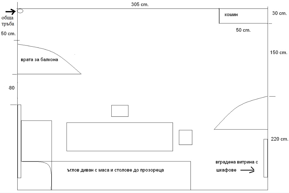

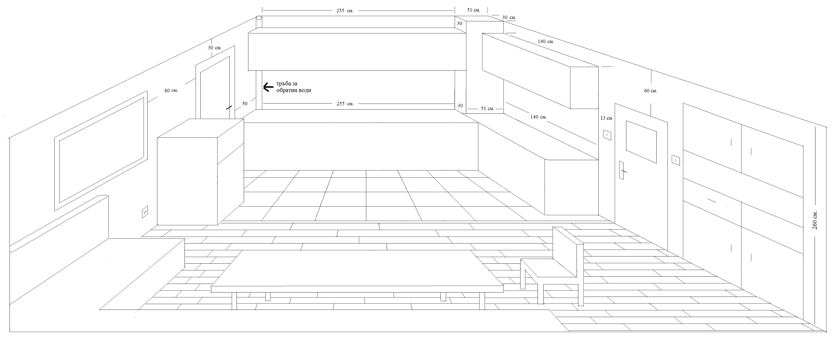

Ще правя цялостен ремонт на кухнята, но не мога да реша как да разпределя уредите и шкафчетата. Хрумват ми няколко варианта, но за сега няма да ги коментирам и показвам.
Искам да чуя вашите предложения.
Давам как беше старото разпределение и размерите, но мисля да не се спазва същата подредба.
Задължително ли е пералнята да е до мивката? Може ли мивката да се премести на съвсем друго място или съседна стена?
Трябва да реша окончателен проект, за да може въз основа на него първо да се направи ВИК и ел. инсталация.
Между прозореца и вратата за терасата има място, където може да се постави хладилника. Остава да се измисли къде да е мивката, пералня, фурна за вграждане с 2 котлона.
Моля ви, дайде идеи, съвети....

Какви идеи, като нищо не е ясно от тези чертежчета? Снимки по-добре - и къде е печката изобщо в цялата схема - котлоните трябва да са до комина за евентуален абсорбатор - фурната, ако е за вграждане - може и в колона по-на високо щом толкова няма място. Пералня в кухнята по принцип не ми харесва като идея, особено щом ще е и дневна, но предполагам, че няма къде другаде?

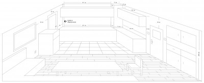

На едната схема е дадено как беше кухнята до сега. Между трапезарията (не е хол, отделно е дневната) и кухненския бокс имаше 3 метров двустранен шкаф от пода до тавана, вместо стена един вид. Сега е махнат, за да се освободи пространството и да може да се разпредели по-функционално.
Досега печката беше на балкона, но искаме да я вкараме вътре.
Не че искаме да има пералня в кухнята, но няма къде другаде да е. Някога, като е строено, не е предвидено да се пригоди към днешните стандарти и уреди.

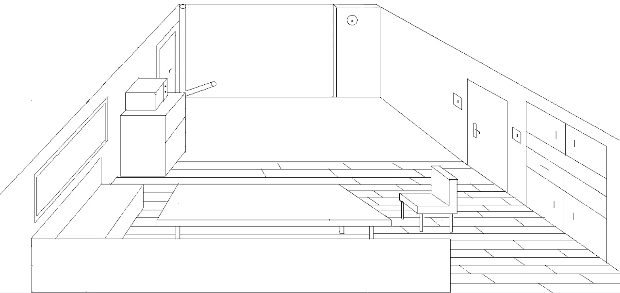

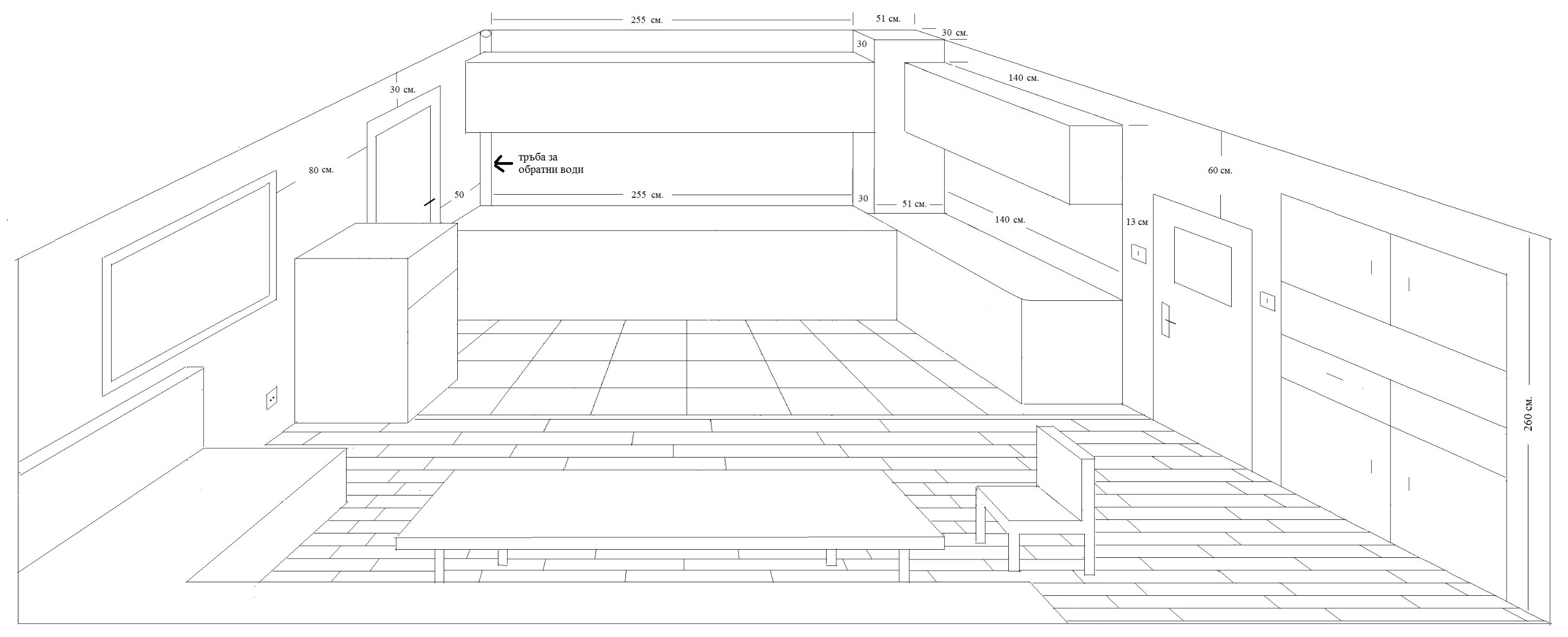

Опитах се да начертая разположението и размерите, не знам как искате да го покажа по-точно.
Предполагам, че ще е удачно да е L-образно разпределение. Едната стена е 305 см. като 50 е комина и другата част 255. Малката стена е 150 см. до касата на вратата за стаята. Там комина е 30 см. и останалото 120 см.
Тръбата за обратните води е разположена в ляво на голямата стена и не знам дали мивката може да се премести примерно до вратата.
Въпросът ми е, в това пространсто, как може да се разпредели мивка, пералня и фурна за вграждане с 2 котлона над нея също вградени в плота и някак да има и достатъчно място за работен плот?
Последна промяна от geri_d на вт сеп 29, 2015 2:30 pm, променено общо 1 път.
Така по-добре ли се разбира?

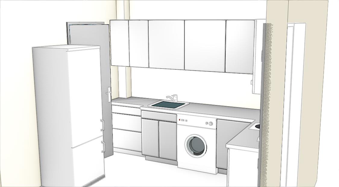

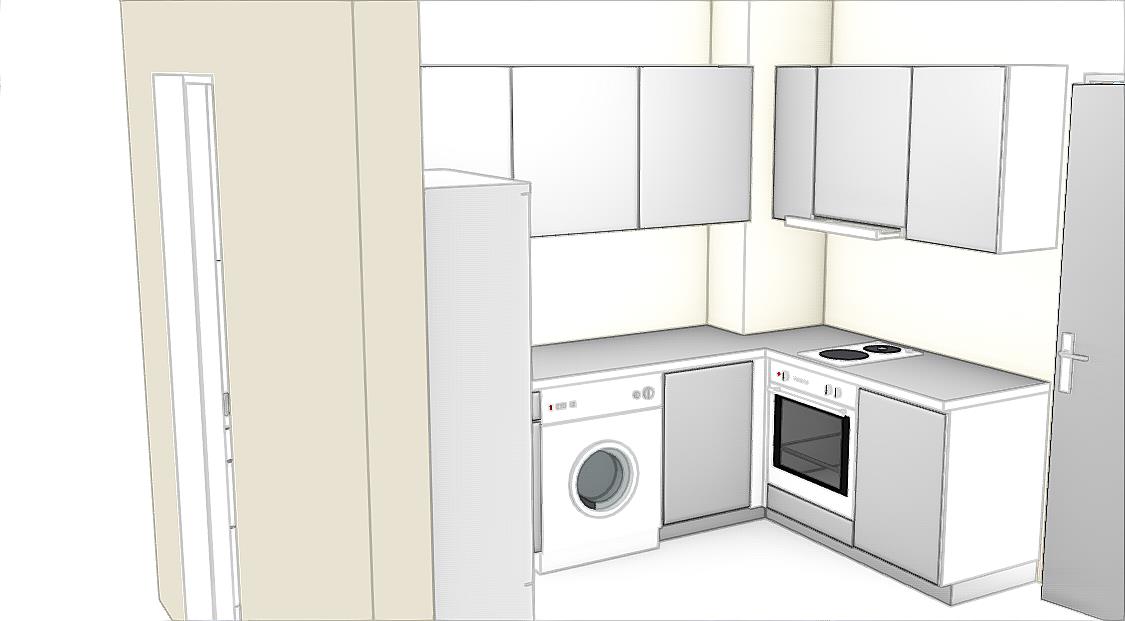

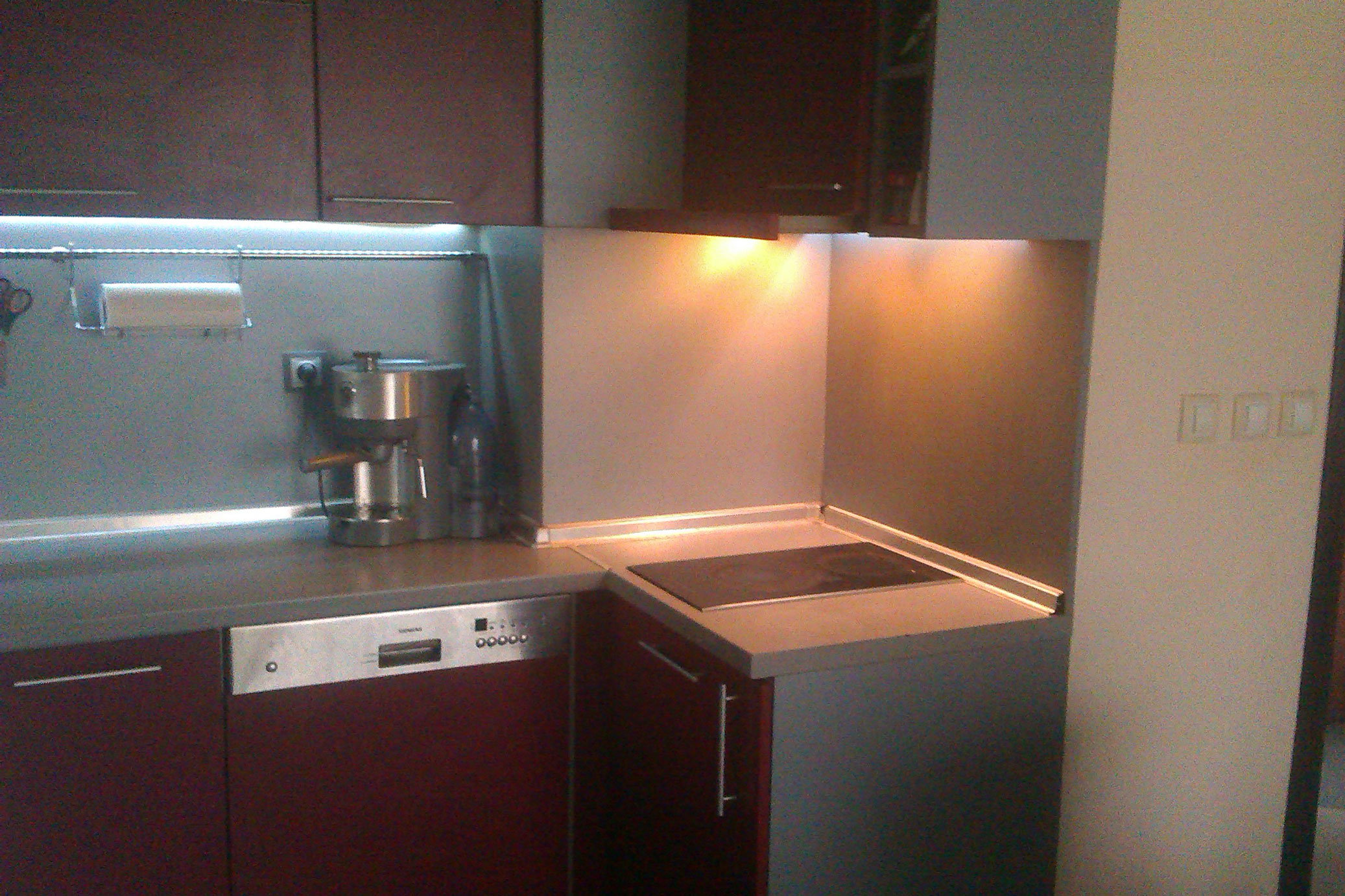

ето един вариант после ще ти направа и мивката до вратата
cybersas - специалист

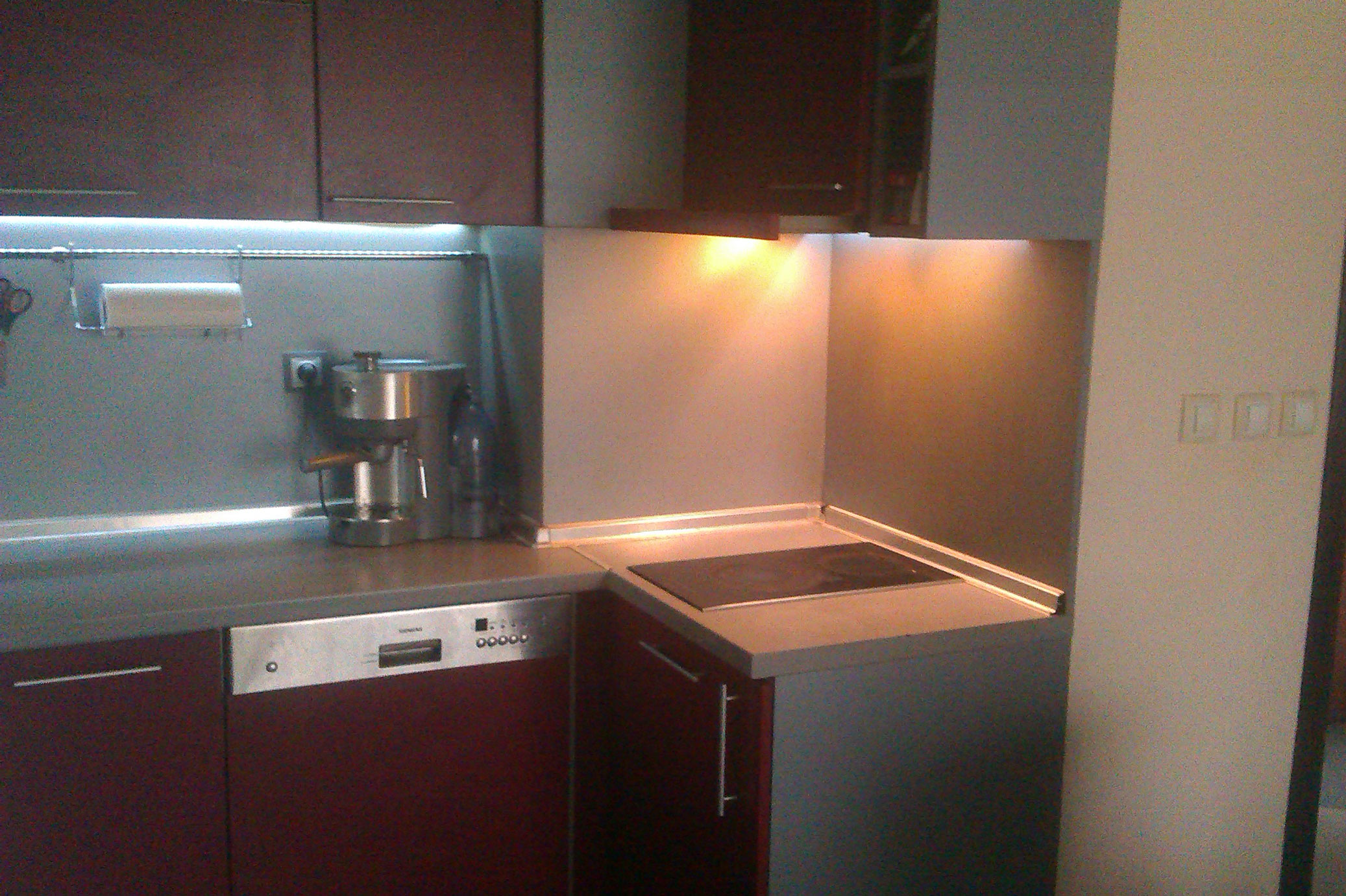

Абе няма майтап - при мен е горе - доле същото - та можеш да го видиш реално - само дето вместо моята миална може да е пералнята - това е плота с два котлона и абсорбатора - в ляво от котлоните е комина... На мен фурната ми е вдигната на високо - в колона за по-удобно - на друго място.

Така като е на снимка и направено на програма се добива много по-добра представа от чертежи.

А за водата ни казаха, че е по-добре мивката да е възможно най-близо до тръбата за обратни води, че ако я сложим на стената до вратата, не че не може, но ще има извивки по тръбите около комина, което може да доведе по-лесно да се запушат някога. Така ли е? Или който си разбира може да направи мивката навсякъде? Или пък този вариант да се мести мивката да отпадне и да не го мислим?
Досега не сме имали абсорбатор, защото печката беше на балкона и не ми е ясно много. Имам въпрос за него по проекта - връзката от абсорбатор до комина през шкафчето, което е между абсорбатор и комина ли ще минава или над шкафа? Има ли значение къде е отворът в комина сега или може да се премести където трябва. Сегашният е с капаче на разстояние 25 см. от тавана надолу и на точно 30 см, колкото трябва за горен ред шкафове от стената от страната където комина е 51 см. Опитах се да го покажа на първия ми чертеж като ориентир ако се разбира
Дупката на комина може да се премести като се запуши тази и се направи нова, ако е необходимо. При мен абсорбатора е вграден в шкафа, на страницата на който е дупката. Има си и самостоятелни абсорбатори - просто нямаш шкаф над котлоните и толкоз - всякакви вкусове, възможности и т.н.
