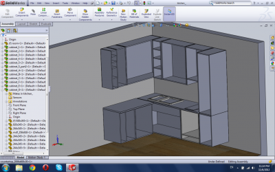

) И така след прочитането на няколко теми във форума основните неща, които ми бяха нужни за да започна с проектирането се избистриха. Наистина бе от огромна помощ и евала на хората, които пишат тук... наистина! Та всичко започна... в началото с няколко драсканици на ръка докато се добие представа кое как ще е ориентирано и лека полека към края... След като определих кои шкафове ще са индивидуални и кои ще са комбинирани(по 2 например), сметнах размерите на всяка една от страните в конкретния шкаф. Искаше ми се да мога да си представя ориентировъчно мащаба на кухнята затова направих модел в Solidworks. А и отделно исках да съм сигурен, че при тези размери дъски в крайна сметка сглобеният шкаф ще е с желаните мащаби
В последствие разбрах, че има разни специализирани програми, но бях се занимавал със Solidworks и преди и ми бе достатъчен за да си направя набързо нещата

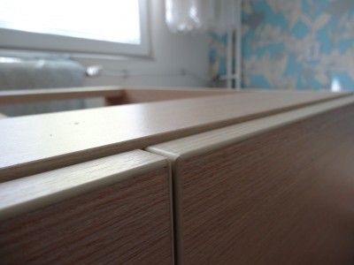

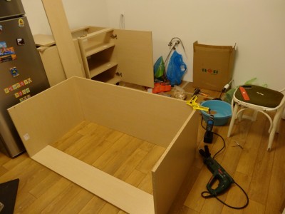

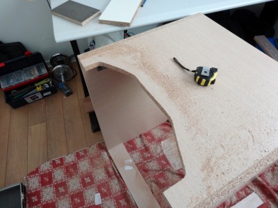

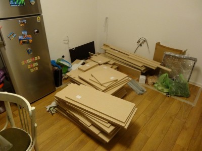

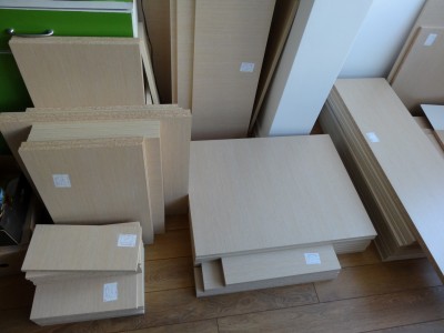

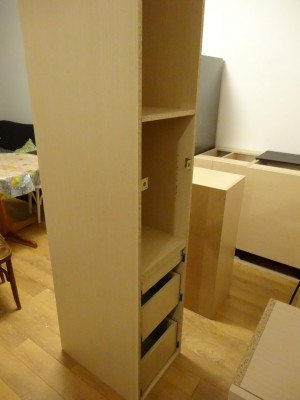

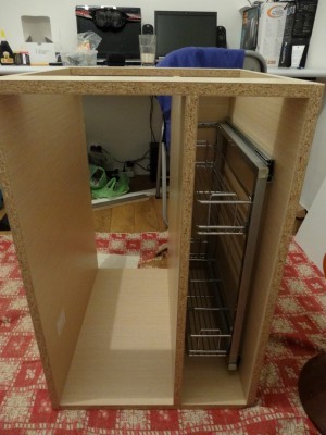

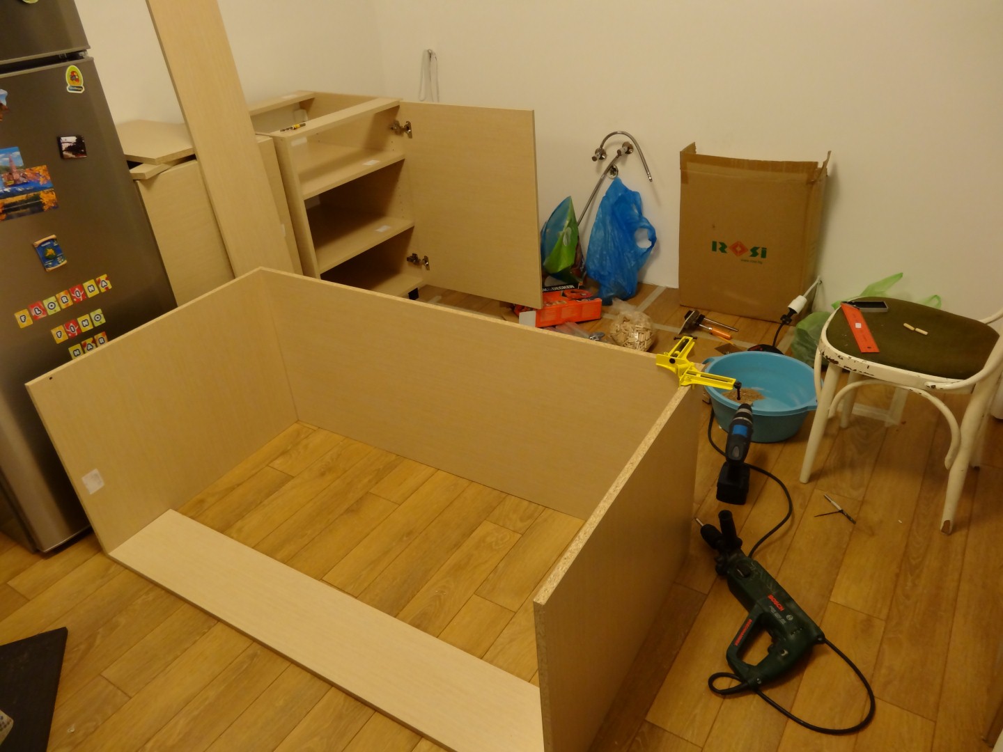

След като мина и този етап поръчах разкроя при Роси. Излезнаха ми 5 плочи ОРМА Апли фрез 3660х1830, малко над 1 лист бял мдф и не знам си колко метра кантове

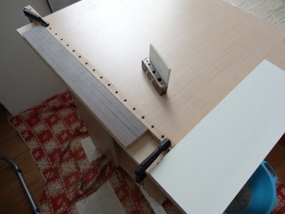

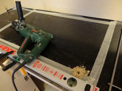

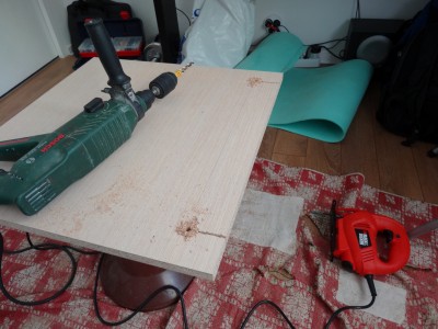

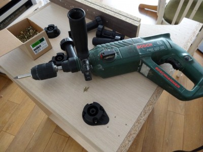

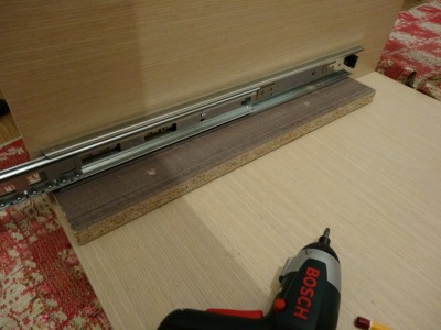

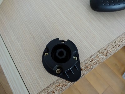

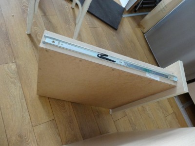

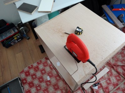

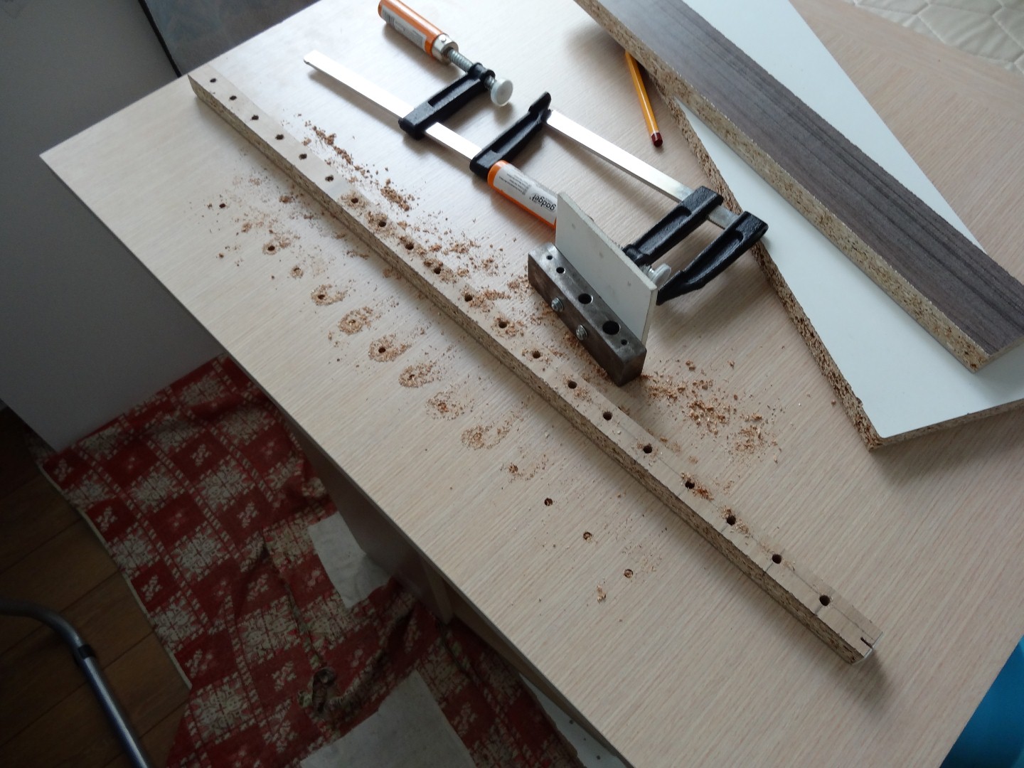

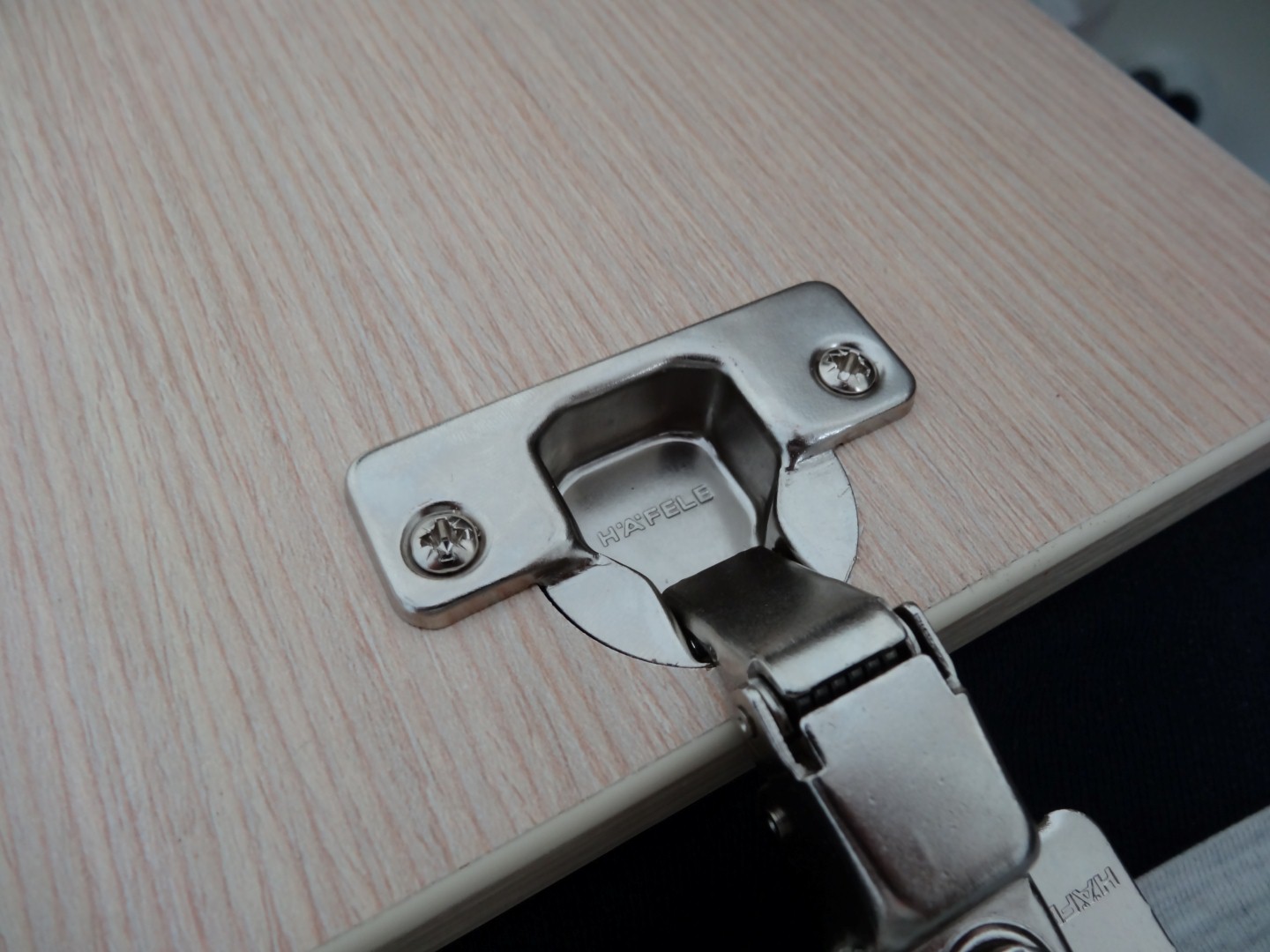

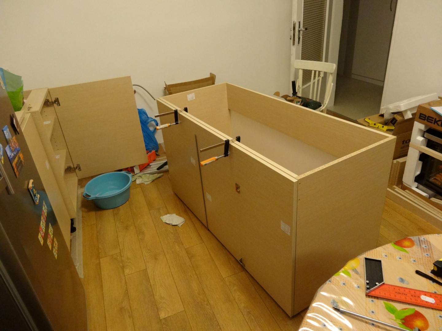

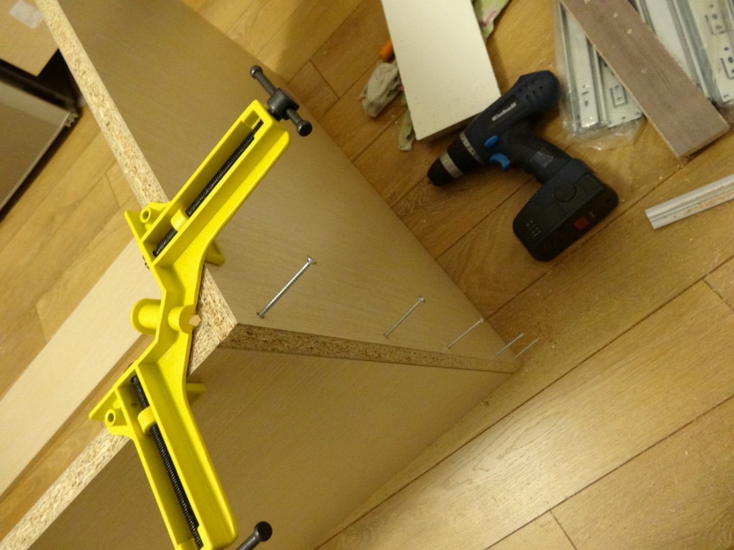

Цената беше около 700лв за труда + материалите. Ако някой иска мога да снимам по-точно разписката за да се ориентира. Обкова, който избрах бе на Häfele - панти ЗК и ПЗК на клипс и плавно затваряне, няколко за челен фриз и три за високия шкаф с по-голям ъгъл на отваряне. Водачите и механизма за бутилките са от Роси. Всякаквите видии, дибли и разни такива също. Излиза доста по-евтино да се вземе кутия с видии от тях и да ви остане от колкото да ходите по кварталните железарии. Корпусите ги сглобявах с дибли плюс видии 3.5х50, а гърба с 3.5х16. Разпробивах тук таме с 2mm свредло по корпусите, не знам дали имаше нужда или не в крайна сметка

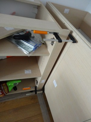

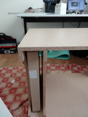

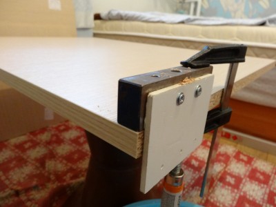

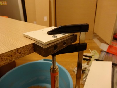

Предвид това, че всичко сглобявах сам си взех една от тези ъгловите стяги от Praktiker, свърши доста добра работа и помага при подобни индивидуални своеволия, цената й беше 13-на лева. Шаблона за диблите си го начертах сам и дадох на един фрезист да ми го направи... В последствие видях, че в Praktiker имат шаблон на Wolf нещо си, та може би беше безсмислено да търся фрезист ама карай

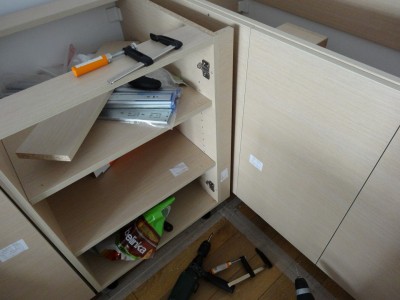

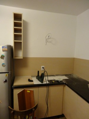

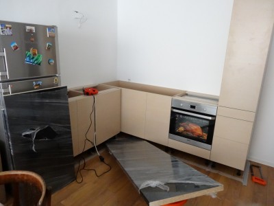

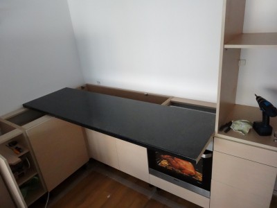

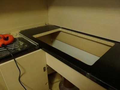

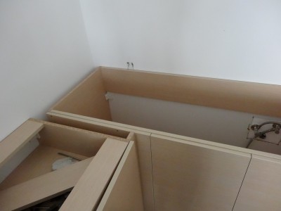

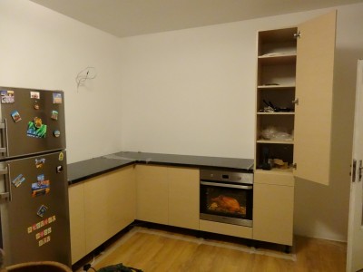

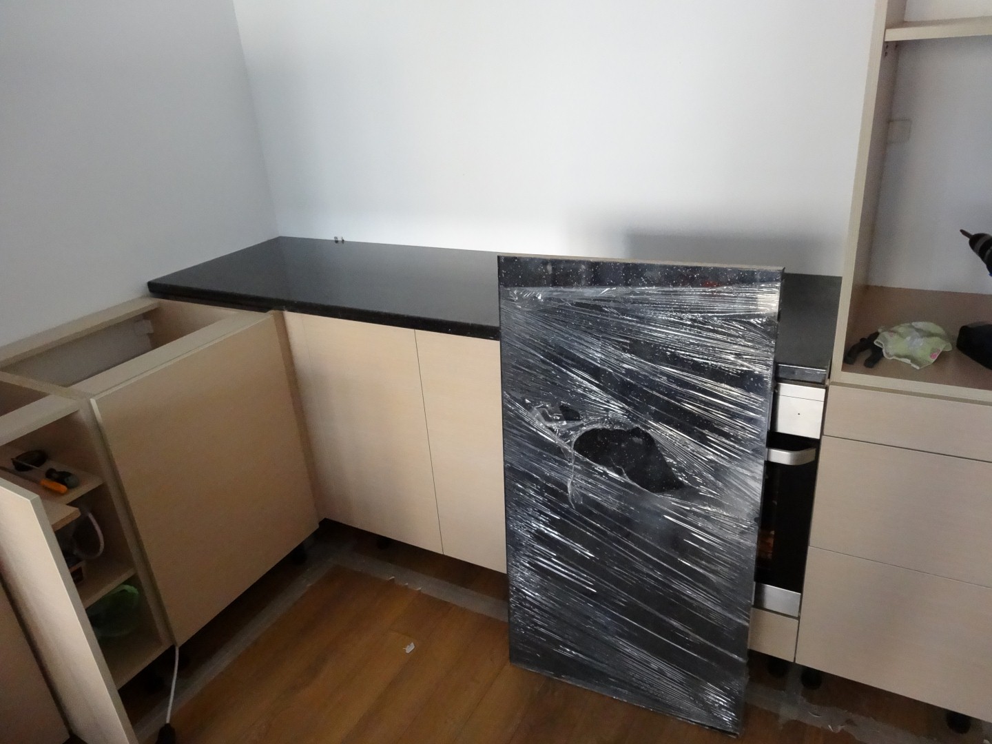

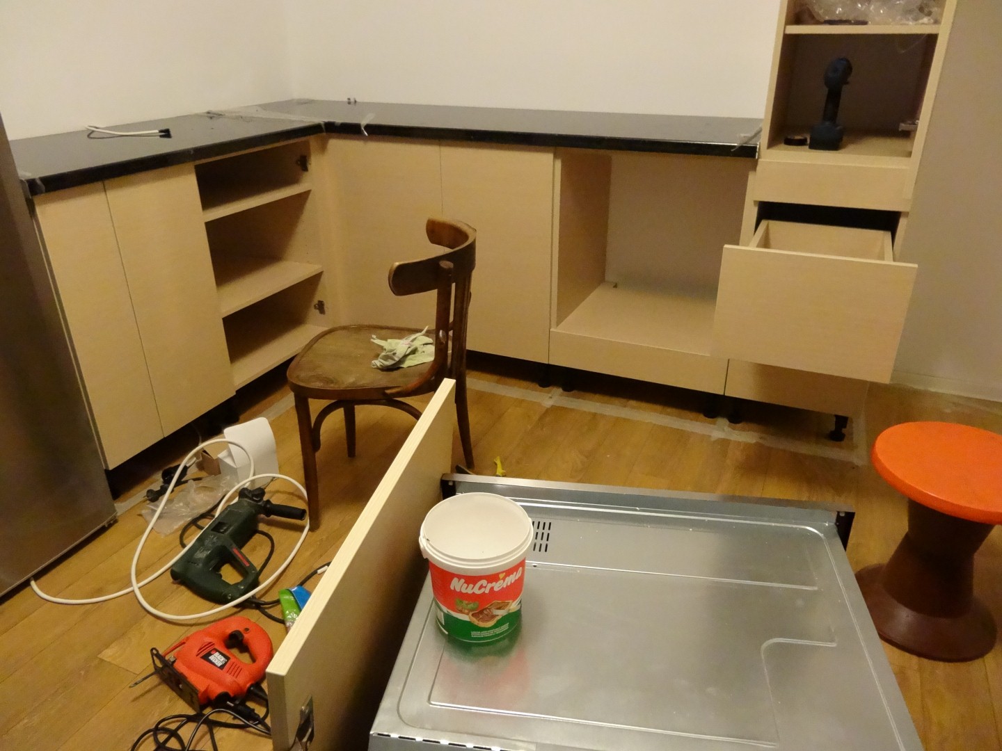

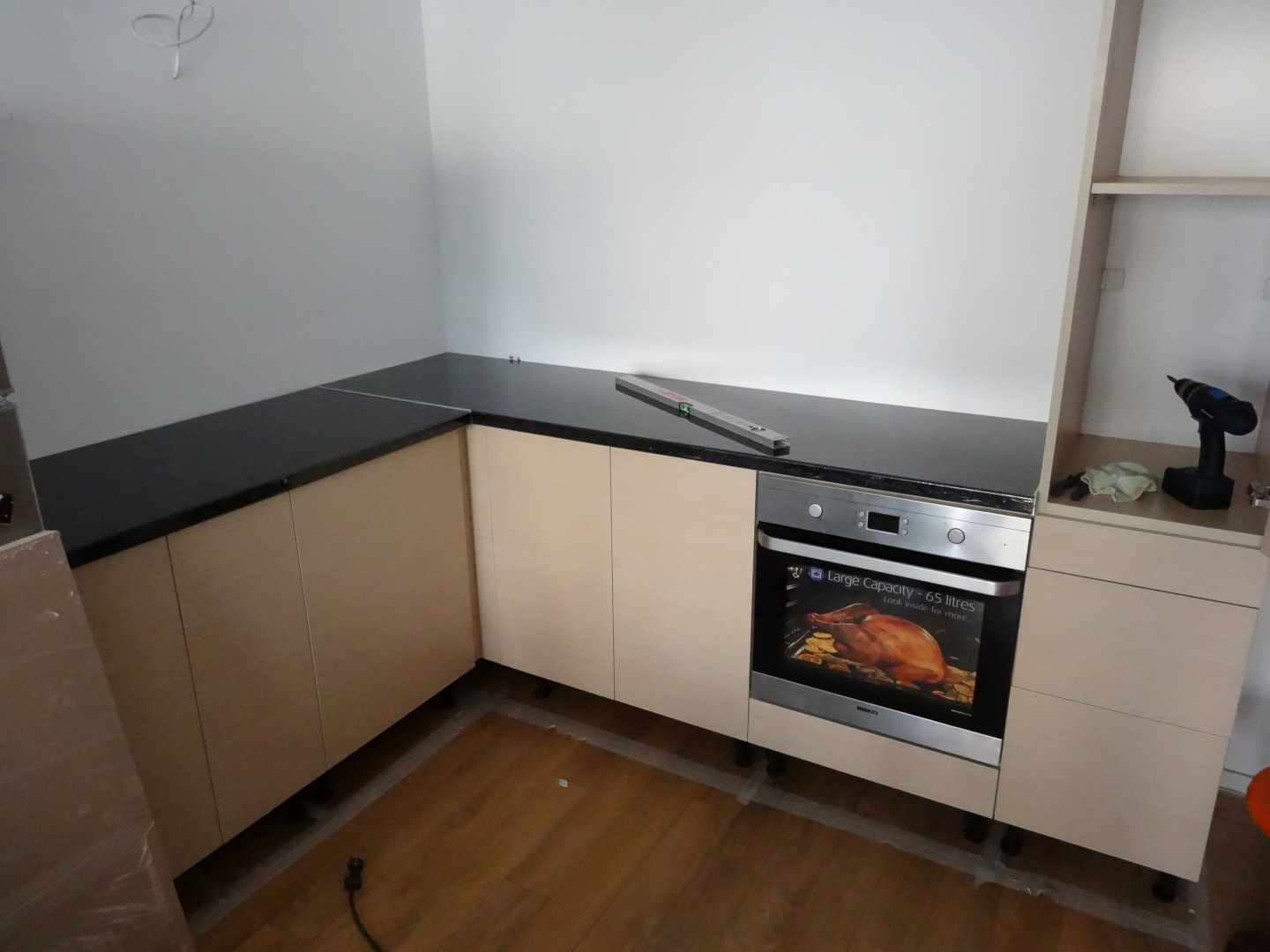

Относно монтажа на кухнята - и долните и горните шкафове са хванати за стената чрез едни Г-образни планки, мисля че ги наричат СКШ-та. Решението бе продиктувано от това, че ламината е с някак колеблив характер и в един момент предположих, че тук таме някой баланс ще вземе да се изметне... И така всеки шкаф бе нивелиран, маркировка на стената, дупчене, стягане и след това съседния за него - нивелиране, маркировка, дупчене, хващане на шкафа с видии за съседния и след това дозатягане на видиите към стената. Не знам дали такава е практиката, както споменах никога не съм бил в тази сфера...просто разгледах няколко клипчета в youtube на монтажи

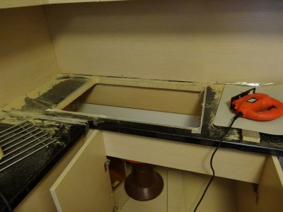

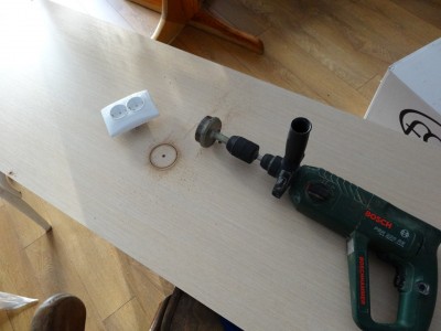

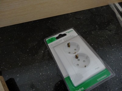

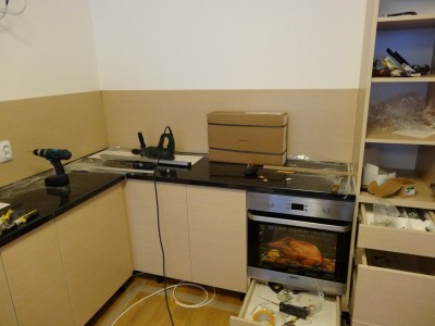

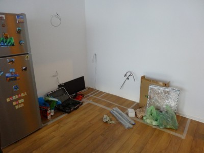

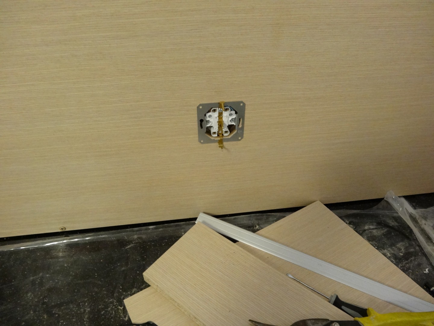

Окабеляването при ремонта бе проектирано за друго разположение на електроуредите в кухнята, та се наложи да се удължават част от проводниците. В случая аспиратора, котлоните и фурната отново са на отделен кръг от захранването, но кабела се разделя на две - този за аспиратора върви над горните шкафове, а този за котлоните и фурната(с по-голямо сечение от другия предвид мощностите на електроуредите!) върви под шкафовете. За въздуховоди се спрях на тези с правоъгълно сечение, излязоха ми 50-на лева с всичките муфи и клапи, но пък бях купил и малко по-голяма дължина от необходимото, та можеше и да спестя някой лев...

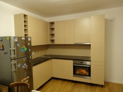

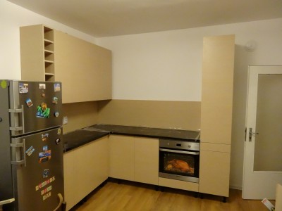

Разбира се като с всичко в процеса на работа изникнаха разни проблеми, но в крайна сметка успях тук таме да поскалъпя положението и да получа горе долу търсеният резултат като за първа кухня...
Та така де, стига съм се обяснявал, ами ето и снимките
